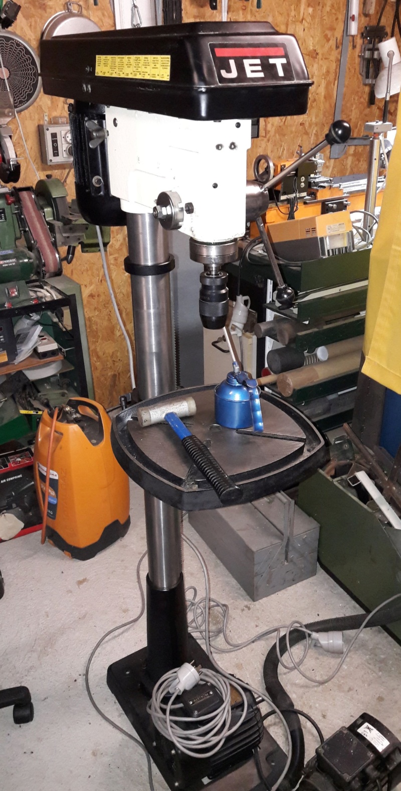

Comme il y a embrouille dans tous les sujets de restauration de PAC, voici la fameuse JET, achetée ici même chez un membre bien connu qui se dénoncera s'il le veut, même si c'est un "secret" de polichinel pour ceux qui suivent un peu la vie du fofo
Bref, une JET 17, Elle est blanc crème, si elle avait été verte, comme c'est la mode pour les PAC, c'aurait ptet été une JET 27
J'ignore le prix d'achat en neuf mais qu'on dirait qu'on trouve vers les 1000€
j'ai pas fait grand chose dessus, juste dépoussiérée, démontée pour graisser et voir comment c'est fichu
c'est bien une perceuse "de boiseux", la preuve :
la mousse pousse sur l'arbre coté nord, et tout le monde sait que le nord c'est en haut
Comme quoi le bois, ça rentre partout, et pourtant c'est bien ventilé chez son ancien proprio vu que j'ai vu l'atelier et ses équipements, ça rigole pas coté aspiration, alors imaginez chez un particulier qui est loin d'être aussi bien équipé . . . .
Broche : RAS a part un peu de poussière de bois dans la graisse itou
Juste un circlip "chinois" fil acier tordu qui n"était pas en place sur le logement de l'arbre de la poulie de broche
Arbre de poulie de broche conique, attention au démontage a ne pas bousiller la poulie, pas facile a retrouver celle là

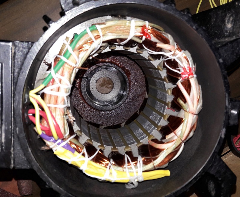

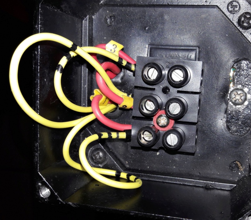

Le plus gros "problème" fut le moteur tri . . . .
Uniquement prévu pour le tri 400 V nos amis fort fort lointains se sont économisés 3 bouts de fil pour ressortir "le reste" des bobines, donc pas possible de l'alimenter tel quel en tri 220
Je vous passe les détails, mais grace au superbe site sur les moteurs de "LABOBINE" et d'autres conseils, j'ai pu "le recabler" et sortir les trois fils manquants
Ayé, il est couplable en tri 220 et la bête fait du copeau
voila, pas de quoi se taper le luc par terre, la machine était "neuve", c'est plus la curiosité qui m'a fait la mettre a poil pour vois comment c'est fichu dedans ce genre de perceuse
Ce qui est fou, c'est que c'est toujours sur la base des "rondy" d'il y a 30 ans ou plus, la preuve, l'éclaté de la perceuse Rondy de F6FCO est toujours bon, jusqu'a la forme de du circlip
petit récapitulatif des capacités

Pas trop de jeu sûr la tienne ?

He bé, elle est bien jolie cette machine, pi propre et tout !
L'a pas du appartenir à un malotru...
Franchement le repiquage dans les bobines, je sais pas si j'aurais osé.

j'avais regardé vite fait sur site a l'achat, c'était correct, faut que je sorte le comparateur et que je vois pour récuprer un autre mandrin en CM3 pour avoir 2 mesures
Je me suis un peu rencardé avant, mais on m'a dit que c'était facilement réalisable moyennant quelques précautions et de pas être tout a fait manchot quand même, il faut une première a tout
Ca fait quand même économiser environ 100€ pour un autre moteur en neuf, surtout que celui là n'est guère usé, c'eut été dommage
Si je revenais quelques années en arrière et que j'avais consulté une diseuse de bonne aventure qui m'aurait dit ce que j'aurai dans l'atelier et les trucs auxquels j'ai "touché" depuis, je crois que je lui aurai dit de changer de boule et de métier

Déjà fait ! Déjà fait
Sur ma scie à ruban métal que je suis en train de rétrofiter, j'étais passé par la même étape
Ca fait un peu peur, mais rien de bien méchant, top pour passer en 220v tri
