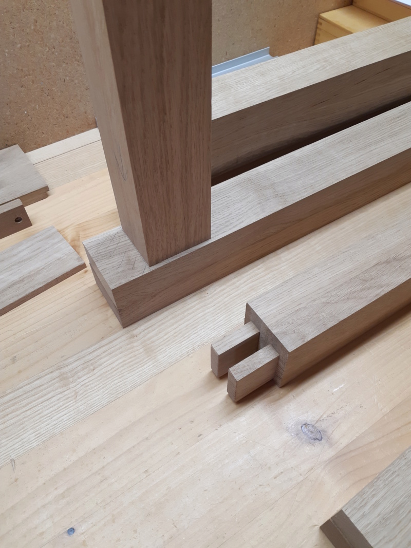

Suite des opérations...
Nous en étions à la réalisation des tenons doubles, qui ont été ébauchés grossièrement pour faciliter l'usinage avec les plateaux à tenonner.
Le réglage de ces plateaux commence par l'espacement de ceux-ci. Je le réalise sur une pièce d'essai et sur un tenon simple (pièce au premier plan). Cela permet de valider l'épaisseur du tenon qui se fait par tâtonnement (rappelons que la mortaise a été réalisée par retournement et n'a donc pas nécessairement un cote standard).
Une fois le réglage trouvé, on peut passer au réglage de hauteur. Cette fois, je le réalise sur les sur-longueurs des traverses (pièce au second plan) et réalise les tenons doubles par retournement (une imprécision aussi petite soit elle, se retrouve donc multipliée par deux et risque de compromettre l'assemblage):
Une fois le bon réglage trouve, je coupe les traverses à longueur et réalise donc les tenons:
Un petit essai d'assemblage (une fois les épaulements réalisés à la main):
C'est bon!
En fait, c'est bon, mais ça ne me satisfait pas tant que ça, car pendant la réalisation des mortaises, je me suis rendu compte que les pieds n'étaient pas carrés. Ils n'étaient pas d'équerre et avaient plus une forme de losange (jusqu'à 0.5mm de faux-équerre!).
Sur le moment, je n'ai pas trouvé de solution, mais ce qui était bien c'est que les mortaises étaient centrées sur leur face. La solution m'est venue le lendemain. J'ai pensé à utiliser un calibreur. Vous m'excuserez mais je n'ai pas pris de photos de cette étape, j'étais un peu déçu par ces problèmes et étais concentré à les régler! J'ai vissé sur cette face (celle des mortaises --> merci les sur-longueurs!) un gabarit 2mm moins large que le pied, et centré sur cette face. Il a suffit de passer les pièces à la toupie (face gabarit côté table) au calibreur pour retrouver des faces d'équerre. La dernière face a été reprise à la raboteuse après avoir compris d'où venait ce problème de faux-équerrage. Il venait de la raboteuse: si je passais les pièces en bout d'arbre (ce que j'ai tendance à faire), j'avais ce défaut. Au centre c'était parfait!
Tout ceci m'a permis de reprendre l'ensemble des pieds qui sont à présent comme ils auraient toujours dû l'être: CARRES!! Là, j'étais bien content de ma journée même si je n'avais pas avancé comme prévu!
C'est bon!
