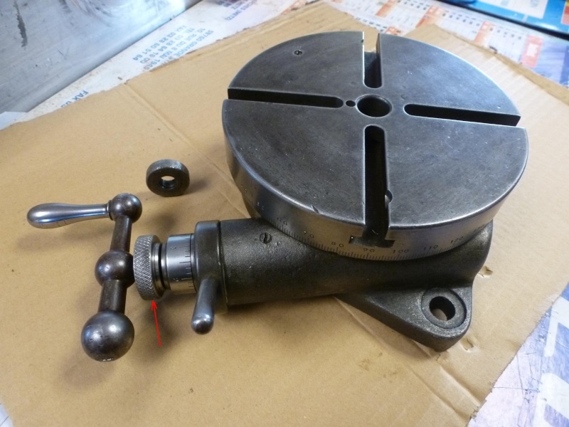

J'ai du faire au tour un contre/ecrou moleter pour un diviseur "filetage interne (j'ai pas le taraud) de D10 au pas de 0,75" je l'ai fait dans un rond de 32mm ça marché mais au pif
Ma question: Je n'ai pas de photo mais le filetage a été fait avec un petit outil +/- flexible vu le petit D.
Je n'ai pas eu la possibilité d'essayer ni avec la piece mère encore moins avec un tampon de controle comment faire pour savoir si le filetage est correct avant de déposer la piece du tour considérant que de la remettre est impossible (centrage remise dans le filet)

Vu le pas spécifique et le diamètre, il aurait été de bon alloy de faire un tampon fileté au même pas et diamètre, afin de réaliser l'essai.

C'est vrai que c'est une bonne solution, j'avoue que je n'y ai jamais pensé.
J'aurai dû poser la question avant car l'écrou marche mais avec un passage de trop

le mieux c'est de se procurer un taraud de 10 au pas de 0,75 , ça existe , sur Ebay.fr ou Ebay.de .
un tampon de contrôle pour ce filetage c'est à la demande donc hors de prix , quant à l'occasion faut pas trop y compter .
pour votre filetage vous avez percé à combien ?

Je n'avais qu'un écrou à faire celui d'origine etant habimé, acheter le taraud peut-être pas indispensable. J'ai mon tour un Ramo T36 qui a cette plage de filetage je ne me suis pas posé la question.
Pour le perçage j'ai pris l'ancien écrou j'ai mesuré l'interieur au pied à coulisse = 9mm j'ai perçé à 9.
Mon probleme c'était le manque de rigidité de l'outil, outil de modelisme pour mon petit tour et de savoir quand le filetage était terminé. A refaire j'opterais pour la solution de rofra faire mon tampon de controle

votre tampon fileté vous allez le faire sur quelles bases ? il vous faudras une bague de contôle .......

Je suis d'accord mais là de visu c'est plus facile à voir sur un filetage ext et de le comparer à la piece mére sans le déposer du tour. Ensuite controle au pied à coulisse avec des becs fins ou avec l'ancien écrou que l'on pouvait encore serré sur trois ou 4 filet et j'ai aussi un palmer de controle de filet que je n'ai jamais utilisé c'était l'occasion. Je sais ça reste de l'aproche mais certainement + proche du controle que de regarder à la loupe l'interieur de mon écrou pour voir l'état du filetage

Oui sur ce coup là, je suis d'accord avec Dewoitine, il vaut mieux prendre le taraud à 5€, au moins, tu es sûr d'avoir une finition et une précision nickel, ce qui n'est pas facile sur de si petits diamètres (sans parler des problèmes de conicité...)

quand on fait un filetage à l'outil on est tributaire du profil de celui ci qui est rarement le profil idéal ce qui fait qu'il y a un décalage entre le contrôle avec le palmer et le contrôle avec la bague .et en plus les erreurs s'additionnent .......
quand on ne peut pas faire autrement on affute l'outil et on contôle son profil au rétro-projecteur .

Pour le palmer controleur de filetage c'est le même modele que j'ai. Merci pour la notice je ne l'avais pas, j'aurai donc fait par comparaison
En photo mon diviseur il fait 150mm de D vous allez voir l'écrou en place et à coté l'ancien

Il fallait le faire au théorique...par ce que de tout façon ton filetage mâle est fatigué aussi.
Le taraud aurai été l'idéal mais c'est vrai quand on a un tour pourquoi pas.
Tu perçais a 9 ensuite un coup d'outil pour passer a 9.2 et tu finis ton filetage en théorique, c'est a dire la pas multiplier 1.2..donc 0.75X1.2=0.9
Donc 0.9 au Ø avec plusieurs passes a vides a la fin.

Ouais il est bien fait je m'en sert souvent....tout fois il faut se méfié pour les filetages intérieurs il donne des cotes théoriques...donc sans jeux aux Ø...il faut ajouté quelques dixièmes sur les Ø intérieurs...car l'ajustage d'un filetage c'est toujours sur les flancs du filet.
...je pense que c'est un erreur de leur part.
