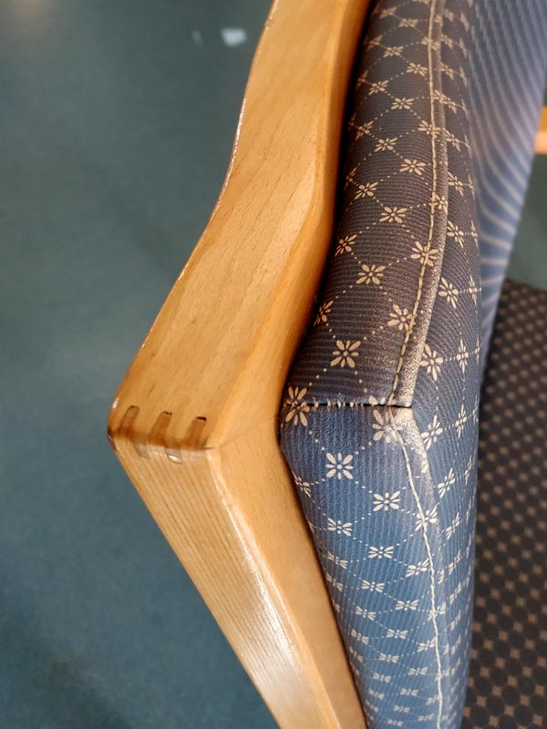

Récemment, en visitant de la famille dans un EPAD, mon attention a été attiré par une chaise et plus exactement l'assemblage de son dossier. J'ai été étonné de trouver ce type d'assemblage sur une chaise industrielle, particulièrement lourde d'ailleurs.
Vous aviez déjà vu ? Ca doit se faire avec une seule fraise, en décalant d'une dent ? Pour du 45°, ça me semblait pas si banal que ça !

En tout cas, c'est bien pensé, ça doit bien ajouter de la surface de collage.

FMJ a écrit:une chaise industrielle, particulièrement lourde d'ailleurs.
La chaise lourde est préférée aux légères dans certaines pièces de vie pour éviter que certains résidents aux équilibres précaires ne la bousculent en s'asseyant. Cela évite des chutes.
Je n'avais jamais vu non plus.
Je suppose que, si la fabrication est industrielle, ils ont une machine pour les montants et une autre pour les traverses. (et une 3° pour les 45° et bien d'autres encore)

il existe des fraises pour défonceuse
Assemblage industriel à onglet et queue pseudo droite 191230073338319310
6°sens a écrit:Je suppose que, si la fabrication est industrielle, ils ont une machine pour les montants et une autre pour les traverses. (et une 3° pour les 45° et bien d'autres encore)
il suffit de couper le bout à 45° puis passer la fraise

@ bill
Ce ne sont pas les mêmes fraises. Les dents sont trapézoïdales et plus plus larges. Ce nest pas un assemblage auto-serrant, au contraire. Ils doivent avec des presses spécifiques.

Message  BILL51 Mar 31 Déc 2019 - 14:59
FMJ a écrit:Ce ne sont pas les mêmes fraises. Les dents sont trapézoïdales et plus plus larges. Ce nest pas un assemblage auto-serrant, au contraire. Ils doivent avec des presses spécifiques.
Assemblage industriel à onglet et queue pseudo droite 191231025525599679
cela peut se faire avec des presses .

Message  FMJ Mar 31 Déc 2019 - 23:12
Oui, la jeune est nettement plus proche.
