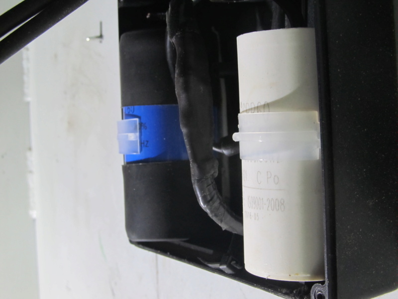

Bon, vous me connaissez (ou pas
) j'ai voulu voir ça d'un peu plus près.
Voici quelques photos de l'intérieur de la bête:
Schéma:
Condensateurs:
Boitier sur le moteur:
Il me semble que ça correspond au schéma de gauche.
Le câble qui sort en haut à droite du boitier va directement vers l'interrupteur que l'on voit vissé à la sauvage sur la façade de la machine.
Et le connecteur de la porte:
Il va marcher beaucoup moins bien, forcément!
Schéma:
Condensateurs:

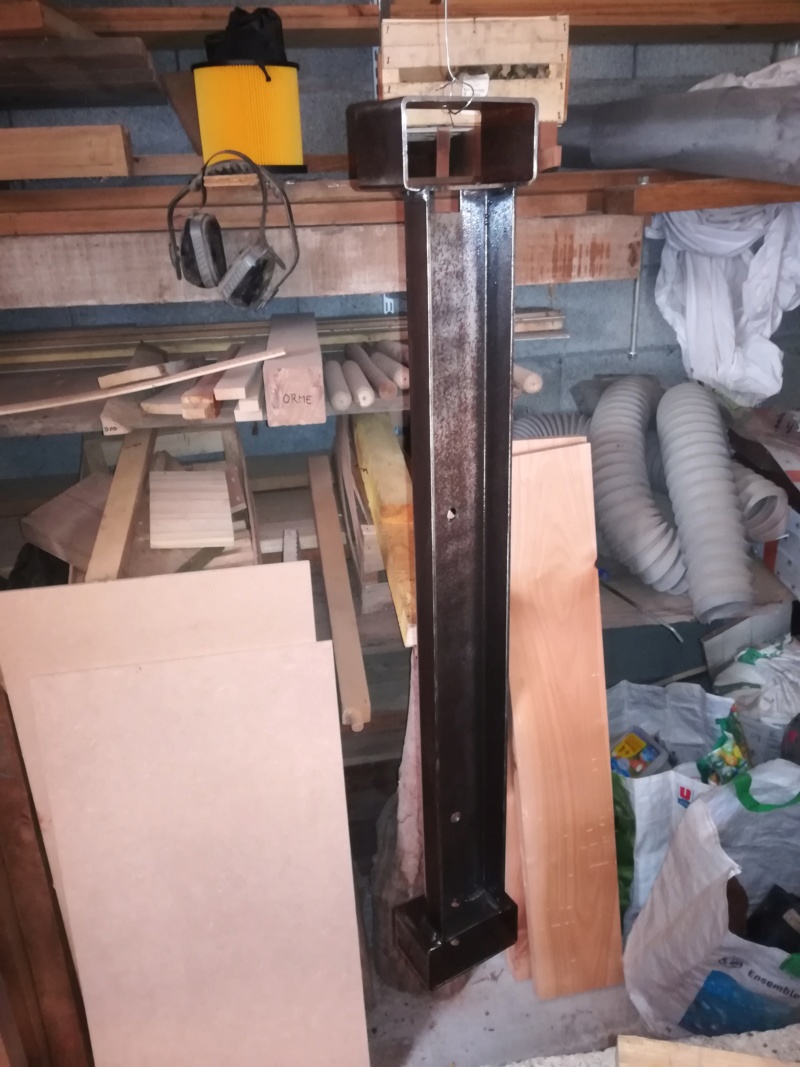

J'ai commencé par procéder à un nettoyage en règle de toutes les pièces.
Certaines sont vraiment piquées et ne seront pas récupérables.
J'ai aussi tenté de les mettre en place, mais là, je coince!
Une vue d'ensemble, pour commencer:
Et une pour mes questions:
Céfépourkwa cette extrémité montrée par la flèche rouge?
À quoi servent la barre et la liaison au milieu?
À quoi sert la règle à gauche?
Et dernière question, mais en fait, première, les éléments sont-ils bien placés sur la première image?!
Merci d'avance pour vos réponses.

Bonjour Michel et tous,
On ne voit pas bien, mais il y a déjà un presseur vertical entre le guide et la tôle noire.
Et on voit assez peu qu'il y a un lardon hexagonal à la base de la barre.
Peut être pour mettre dans le trou de la règle et fixer au chariot mais ça ferait doublon avec la plaque à tenonner.
Mais la liaison?
Le fer plat dans une rainure, oui, mais où?
Mais la liaison?

Bonjour Jean-Paul et merci.
J'en était venu à la même conclusion en regardant la photo que tu m'as envoyé.
Sauf que j'ai un déjà presseur mais qu'il n'est pas comme ça, voir photo globale.
Pour aller avec la barre et la liaison, il faudrait effectivement un presseur en bout de barre comme le tien.

C'est sûr qu'il manque la tête du presseur. Peut-être que Holzprofi peut la détailler ? Attention à ce que la pièce ne coûte pas plus cher que le presseur en entier !
Ce qui n'explique pas à quoi sert la barre noire que tu as indiquée avec la flèche rouge ??

La barre noire, c'est le clé pour serrer la vis du bout d'arbre, par contre j'ignore pourquoi elle est plus étroite à son extrémité, d'origine elle est droite.
- Messages : 12276
Points : 23036
Age : 62
Re: Une nouvelle toupie à l'atelier!
J'allais répondre pour l'autre extrémité, c'est en effet pour serrer en bout d'arbre.
Si la tienne est droite, je ne vois pas pourquoi la mienne ne l'est pas.
Au final, j'ai bien deux règles, dont l'une avec rallonge et plateau à tenonner, mais un seul presseur.
Ou plutôt deux mais il manque la tête.
Cela étant, ma SAF est aussi une Holzprofi donc les presseurs sont compatibles.

J'ai vérifié l'inter, il est bien à manque de tension. Il serait mieux à l'intérieur de la machine mais il n'y a pas assez de place autour du trou existant dans la tôle.
J'ai démonté l'inter de la porte, c'est pas bien dur de faire passer un fil par là.
Reste à voir pour une carte de frein moteur.
Je vais voir avec une personne que je connais.

Je viens d'avoir longuement le vendeur au téléphone.
Je lui ai envoyé une photo de ce que j'ai:
Et la photo de diomedea plus haut.
Au final, il dit n'avoir jamais eu ce type de presseur, il a acheté sa machine en plusieurs fois, je crois, et il ne s'est pas rendu compte qu'il avait ce demi presseur comme il en avait un autre.
Tant pis.
Tant pis.

Sur l'électricité, rien de neuf, j'attends que mon contact soit dispo et c'est pas le cas en ce moment.
Par contre, je voulais pouvoir la déplacer car comme vous mon atelier est trop petit.
Ben oui, c'est toujours trop petit
Après un premier essai pas vraiment concluant, nous avons finalement fait ceci:
Là, il sèche après une couche de Rustol.
Puis peinture:
Et enfin les roues:
Quand je dis nous, évidemment, c'est encore Détourneur de fontes qui est venu à mon secours puisque c'était une histoire de métal.
Merci M'sieur!
Pendant que ça séchait, j'ai soulevé tranquillement la toupie grâce à mon cric de voiture:
D'un côté puis de l'autre.
En calant en hauteur pour pouvoir glisser ceci:
Une cale à la bonne hauteur qui laisse libre le trou.
Il me restait à fixer la traverse avec les roulettes, rebelote avec le cric:
Et maintenant, la toupie est en place...mais déplaçable:
Je précise que j'utilise le timon de la R/D.
Et voilà!

J'ai reçu la platine frein envoyée par M. Jully à un prix très sympathique, il a aussi mis dans le paquet une partie horizontale de presseur qu'il avait en stock.
Pour le prix, comment dire...moins et ça devenait négatif
J'espérais avoir de l'aide ce week-end pour le câblage mais c'est fort compromis
Est-il possible avec les photos que voici que je m'en sorte avec votre aide?
Schéma actuel et photo:
J'ai déjà dit plus haut que pour moi on était sur le schéma de gauche.
D'ailleurs, si je modifie en schéma de droite, ça veut dire que je peux la faire tourner dans l'autre sens?
Schéma de montage de la platine:
À noter que je n'ai pas l'interrupteur KB et que je ne peux accéder à l'intérieur.
J'ai l'impression qu'il faudrait aussi que j'accède mieux aux condos, je me trompe?
Il faudra aussi ajouter là-dedans la sécurité de la porte.
