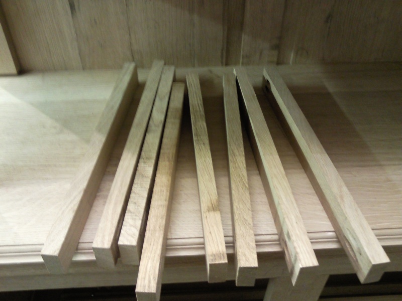

Type : meuble deux corps (partie basse + espace intermédiaire + partie haute)
Schéma général :
partie basse
- deux tiroirs
- deux porte avec panneau
partie haute
- deux portes vitrées
tenons, mortaises, biscuits, tablettes bois massif, corniche, autres moulures décoratives
Massif ou pas ?
- tout en chêne français
Quincaillerie :
- entrée serrure de porte (4)
- clés (4)
- bouton tiroir (2)
- serrure à appliquer (4)
- fiches à visser (
- taquets laiton (12)
Verre épaisseur 4 mm (pas encore acheté)
Remarque : plate bande : problème quand je moulure des panneaux d'épaisseur proche de 10 mm (le bois se déchire .... j'en parlerai plus bas....)
Remarque : pas encorre collé, je dois encore démonter et tout poncer
Finition (pas encore appliquée - probablement vernis teintant pour l'assortir avec d'autres meubles déjà réalisés).
J'attends vos commentaires avec impatience.

Voilà la partie haute du meuble ainsi que la partie basse. Comme vous le voyez, les tiroirs ne sont pas mis en place car c'est encore un assemblage d'essai. Les tiroirs ne sont pas collés et ne tiennent pas ensemble. Les coulisses de tiroir seront aussi installées après collage.
Partie basse du meuble : voyez le signe d'établissement sur le panneau de côté. Il a été assemblé à entures multiples.
Partie haute : la corniche tient en place grâce à des biscuits. L'angle de coupe pour les assemblages d'onglet n'est pas difficile car la liaison corps de meuble//corniche est à 45 degrés.
Panneau de portes assemblés à biscuits : attention : mettre les biscuits à distance des plates bandes pour éviter les problèmes !
Gros plan sur la fiche à visser : avant trou de 5 mm.
Taquets en laiton : inutile de faire des trous sur toute la hauteur du meuble : quelques trous espacés de 5 cm feront l'affaire !

Comment maintenir facilement en place les tablettes non mobiles ...
Battée de porte et toujours les mêmes signes d'établissement sur les panneaux (PP=panneau porte).
Les coulisses de tiroirs seront placées après collage grâce au système de vissage "Kreg" américain (http://www.kregtool.com).
Un tiroir en pièces détachées.
Détail des parecloses qui fixeront les vitres des portes supérieures.
Petites fixations faites maison.
Et l'arrière est aussi beau que l'avant...
Détail des moulures (tablette fraisée à la défonceuse, grosse moulure faite à la toupie).
