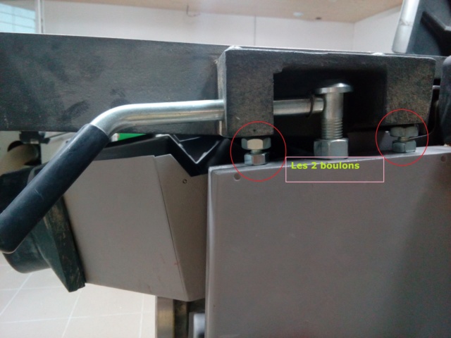

Sur une rabot-dégau Hammer A3-31, chaque table repose sur deux boulons bloqués par des contre-écrou.
Le dressage de la table de sortie se règle à l'aide de la molette (molette 1 sur doc Hammer) et fait avancer ou reculer la table de manière à obtenir les 2-3 mm (voir doc. Hammer et/ou post de Diomedea ).
Par contre, dans le cas où les fers ne sont pas parfaitement équidistants avec la table, je ne vois pas comment solutionner le problème.
Savez-vous si les 2 boulons ont un rôle indépendant ? J'ai eu beau "jouer" alternativement avec les deux, je n'ai pas vu de modification sur l'horizontalité des tables.
En attendant, suite à un soucis avec le capot d'aspiration qui gênait le positionnement correct de la table de sortie, j'ai tout démonté ; le bois tapait sur la table de sortie.
Les nouveaux réglages donnent toute satisfaction
Merci.

Les 2 boulons avec contre-écrou et le champignon de blocage :

Cela fait loin maintenant mais j'avais solutionné le problème à la création du post.
Certainement que j'ai du meuler un peu le capot et régler avec les boulons que j'indique plus haut.
J'ai du mal m'exprimer dans mon post initial ; tout fonctionnait de nouveau quand j'ai créer le post !!!

Ok, merci à toi pour ta réponse. A force de lire et relire des conseils, j'ai réussi à remettre tout correctement.
La table de sortie était basse par rapport à avant, et le capteur de sécu d'ouverture de porte ne la détectait pas comme fermée... Mais 2 petites vis, et le voilà descendu lui aussi (sans avoir eu besoin de meuler quoi que ce soit !!)
En tous cas, je pense que j'ai compris plein de choses sur ma machine et ses réglages !
