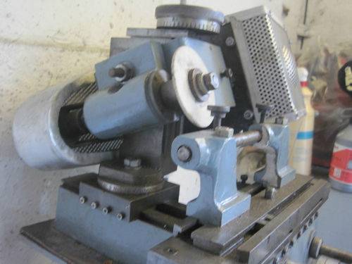

dans mes recherches , j ai trouvé une petite affuteuse CLARKSON qui serais ideal pour moi
elle est tres universelle , et consideré comme une affuteuse d etablie donc pas tres grosse ... cheers
une petite photo
amicalement
xav58

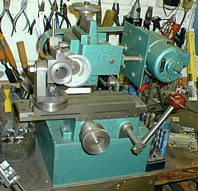

j ai encore une petite photo restant sur le meme principe que celle du dessus
- deplacement de la table par cremaillere
- par contre , c est l ensemble moteur \ meule qui ce deplace en y
amicalement
xav58

C'est des machines que tu posséde ou que tu as vue ?
la deuxiéme est sympa, elle m'inspire
c'est le moteur, à ce que j'aimerais en trouver un !
à + Lulu

Message  xav58 le Dim 17 Mar 2013 - 21:55
c est des machine que je possedes dans mes images sur l ordi .... drunken jesuisdehors
voici le lien ...
faut regardé a clarkson tongue
en plus il y a les plans des accessoires mais rien sur les dimentions de la machines scratch
http://www.bedroom-workshop.com/index.htm
