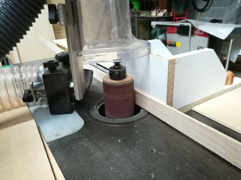

Roland a écrit:des chants de 5 mm, cela fait épais
En fait, je ne sais plus pourquoi j’avais choisi cette épaisseur !
Ce qui est sûr, c’est que ce matin, j’ai fait mon activité physique.
Effleurage au rabot, car je trouvais que c’était trop à la défonceuse. Les copeaux enlevés au sol juste pour le socle.
Dressing en frêne bien avancé  2010
Résultats après le rabot
Dressing en frêne bien avancé  2110
Résultats après ponçage, pas besoin de la défonceuse.
Dressing en frêne bien avancé  2210
Aujourd’hui, j’ai affleuré les chants du socle et de l’étagère, j’ai de quoi m’occuper avec le reste …
