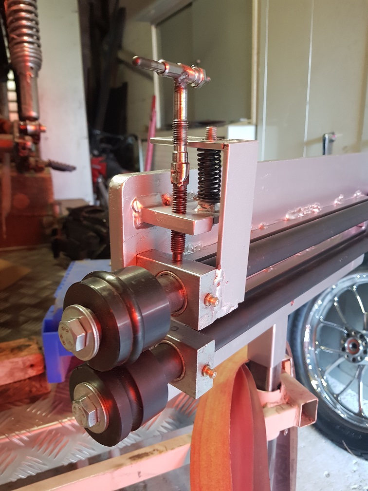

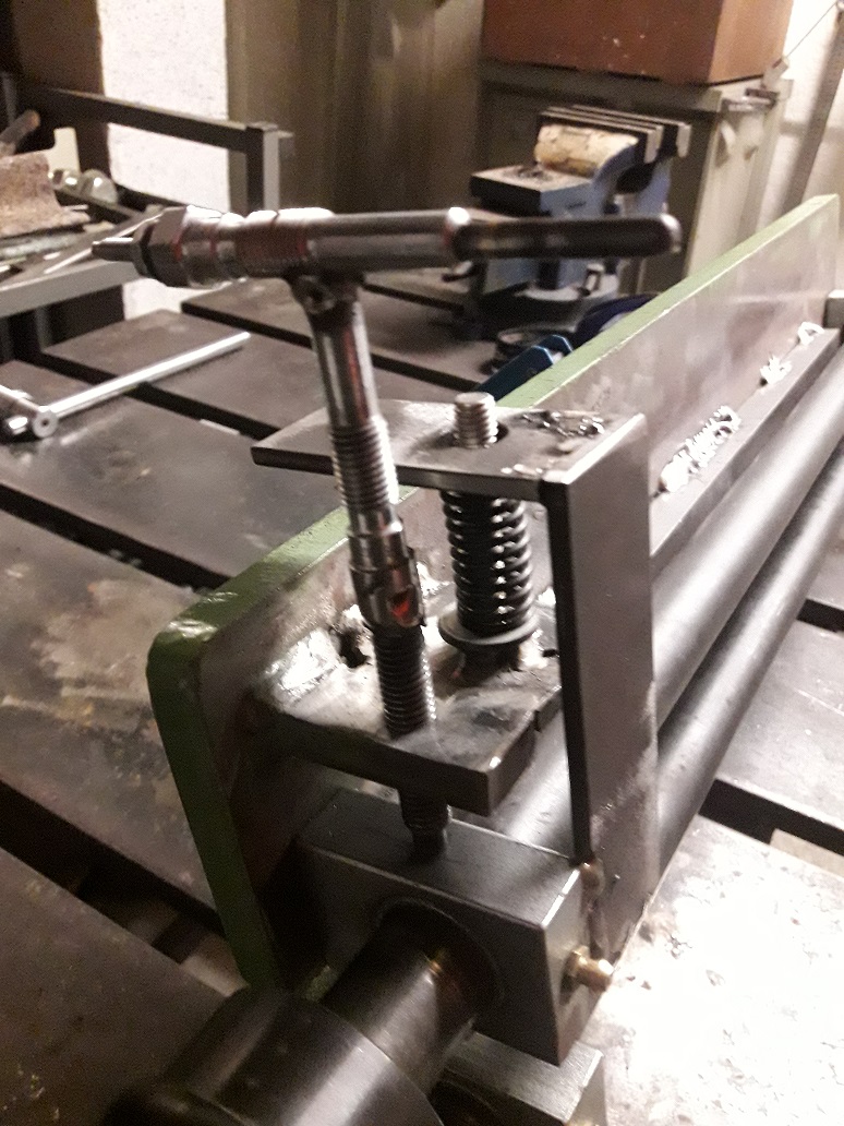

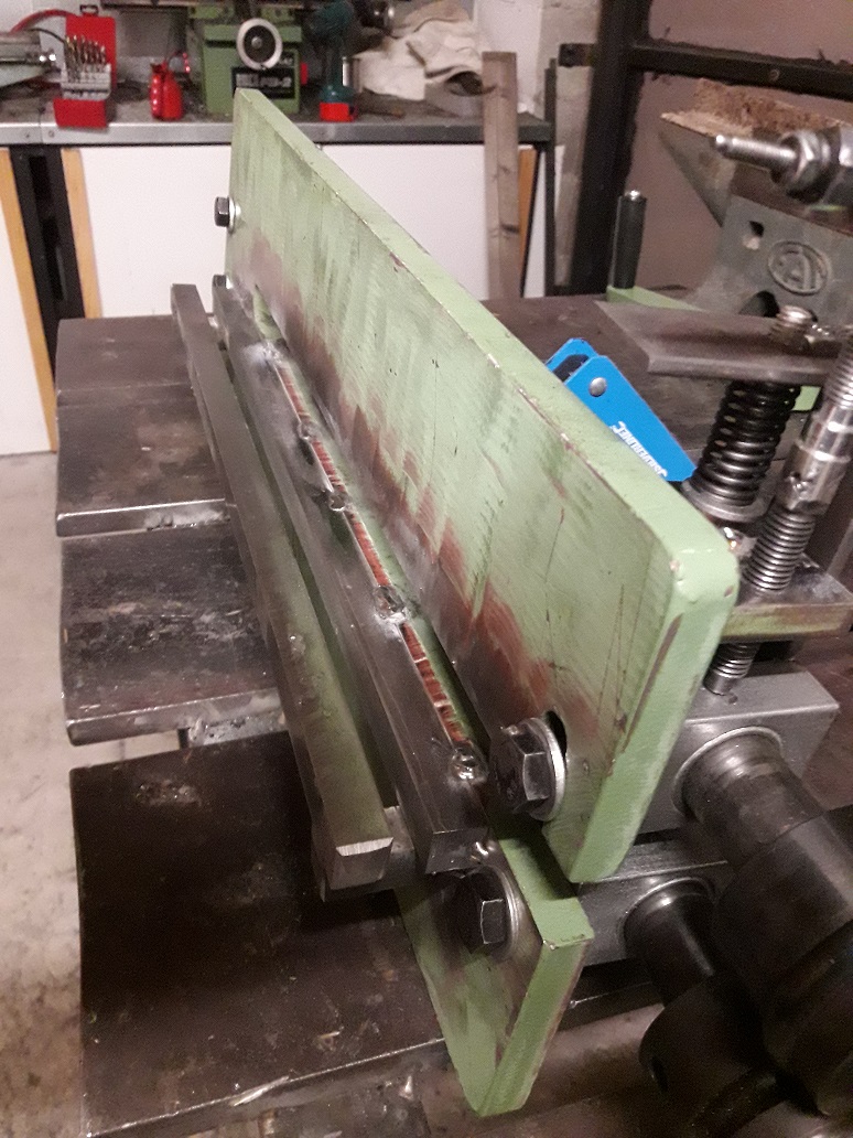

je me suis pris il y a qques temps cette bordeuse qui fait bien le job mais elle gigotte un poil quand elle travaille.
Après quelques recherches sur le net, je me suis lancé sur qques modif .
+ de rigidité, un ressort qui fait remonter le rouleau du haut et un un rail pour plus tard monter un guide si besoin.
enfin un support pour le glisser sur un tube carré de 40 sur lequel appuie mon lit d'hopital transformé en pont pour bécane Smile
allez zou quelques photos... ahh oui mes soudures sont trèèèèèèès moches, vraiment... mais sous quelques bons coups de marteaux cela ne bronche pas... je ne peux que progresser Smile
j'ai plus de tôle pour tester... la faute au coronaconar qui nous fait bien du mal.
Mes encouragements à vous tous et à vos proches.
