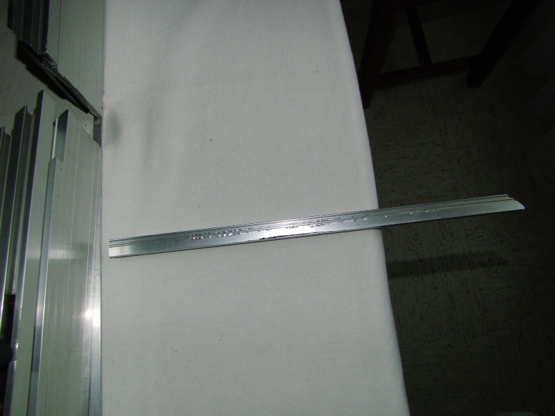

Donc il y a 2 semaines j'ai acheté d'occasion ce type de guide c'est le modèle 400. Je ne l'ai pas encore installé sur ma toupie, car mes machines sont dans l'atelier de ma maison de campagne, je réside en banlieue parisienne. Il sera donc installé le week end du 18/02, je vais voir si par ce grand froid tout va bien......du côté de la Franche Comté.
Tu trouveras sur le site de HMD, un PDF d'explication pour son utilisation/installation.
Je ne peux donc pas pour l'heure porter un jugement sur son utilisation. je ne te donnerai qu'une impression d'ensemble.
Sa construction comme tu peux t'en rendre compte est de bonne facture, il est lourd. Les barrettes coulissent bien dans leur logement.
Le serrage des barrettes par ce système est rapide et facile

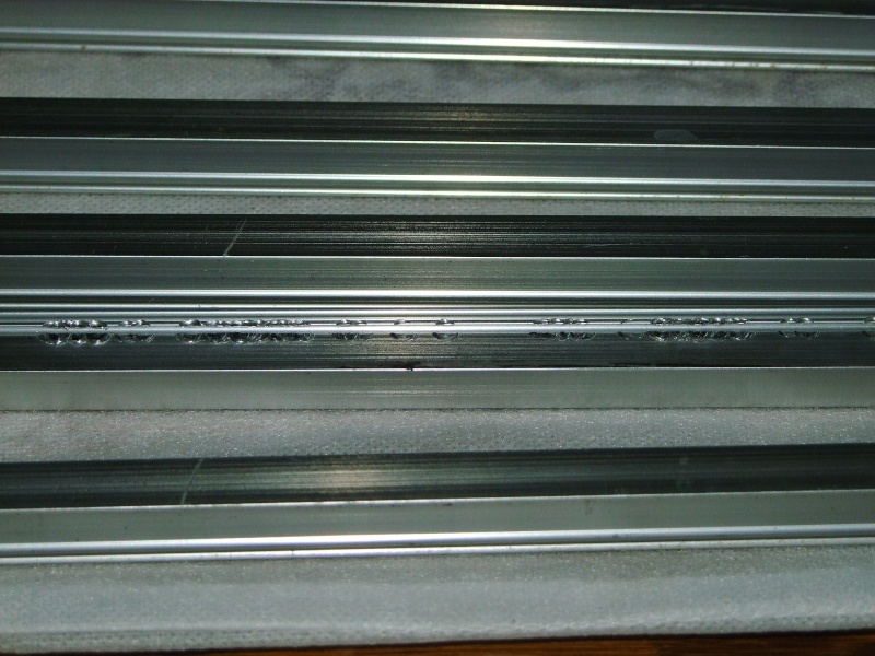

Mais l'envers du décor
Vous avez ici les deux barrettes (gauche/droite) ou la vis de serrage vient faire pression.
Un serrage important assurant un bon blocage n'est pas sans conséquences à la longue.
Les barrettes supérieures deviendront difficiles a faire coulisser.
Un petit coup lime bien placé peut corriger momentanément ce défaut.
Les barrettes sont inter changeables PAR CÔTE de guide. Donc la durée de vie est multipliée par 7 avant de remplacer une barrette
Comme elle sont remplaçable. il y a un coût, je me suis donc renseigné sur le prix : 27€ ttc par barrette.
Pour mon compte personnel, il y a, là une erreur de conception qui serait facile à corrigé,
Ce guide a 3 ans. Y a t-il eu modification depuis !! Sans doute pas
Voici présenté la CHOSE.
C'est sur une toupie Hammer F3 que ce guide va prendre place le prochain week end, je pourrai donc faire d'autres commentaires sur son installation et son utilisation si vous le souhaité et si la température de mon atelier le permet ( utilisation/impression réel du guide avec la machine en fonction )
Ai-je fait une bonne acquisition :bball: :bball: je le verrai après utilisation.
Bonne journée
Jean Luc

J'ai connu sur le mien les mêmes problèmes....
Pour les manettes indexables j'ai eu recours à la lime......pour rectifier ça.
Pour la barrette fine mobile qui présentait le même petit défaut, l'usage ne m'a pas posé de problème, l'appui de la pièce de bois le fait prendre sa place dans son espace sans déborder lors . Mais il est vrai que le positionner sans exercer de pression il débordait aussi très légèrement et çà laisse dubitatif.
A mon avis, oui c'est chère, mais ce n'est pas à proprement parler de la camelote et j'en suis satisfait.

je voulais regarder s'il y avait d'autres manettes qui ne géneraient pas le passage ..
pour la barrette fine, par contre, en la démontant on voit clairement que le troue pour le passage de la vis est très mal centré. Je l'ai retiré car ca avait un impact très important sur ma pièce (je faisais une vague).
Chim
Chim

Bonjour Chim36
Pour les manettes de substitution c'est t'engager dans des frais supplémentaires sans garantie ne pas retrouver le même problème en plus important....
Les rectifications sur les miennes sont quasi invisibles mais le débord que j'avais ne dépassait pas le mm...dans sa position la plus importante.
Cette pièce du guide est fort utile et je l'apprécie d'autant plus qu'il y a pas très longtemps je n'avait pas la chance de disposer d'un tel dispositif.
Cdt
Comtois
En retournant la barrette fine et en la reperçant pour que le centrage du trou soit correct , doit être possible. Y songes-tu ?on voit clairement que le troue pour le passage de la vis est très mal centré
Cdt
Comtois

Barette Bimaq 500. Bonsoir Jean Luc. Pourriez vous m'indiquer ou je peux trouver des barettes de remplacement? Merci beaucoup
comtois a écrit:Bonjour Moselle
