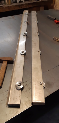

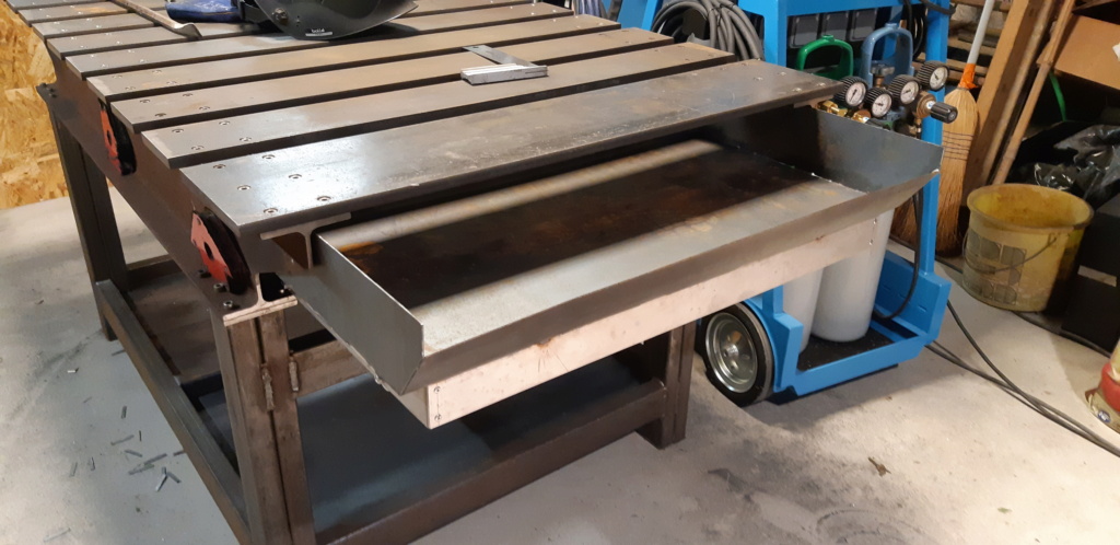

Voici donc une amélioration de la table : un tiroir "ramasse poussière" pour éviter d'en mettre partout lors du meulage / soudure .
D'abord la fabrication de galets :
Ils ont un rebord pour être guidé le long du longeron de la table et éviter que le tiroir ce mette de biais.
Je les fixes sur un profilé plié en L :

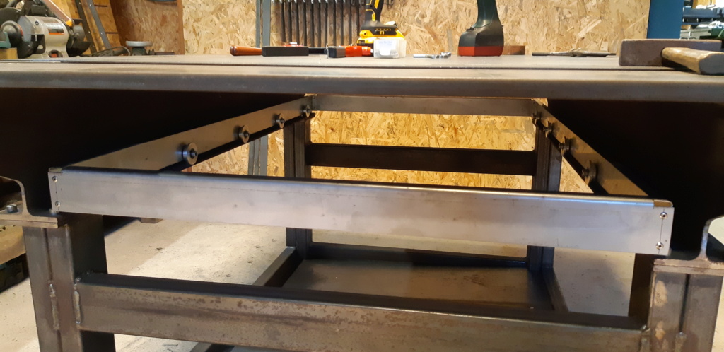

Puis je fais un cadre pour garder l'écartement des 2 glissières :

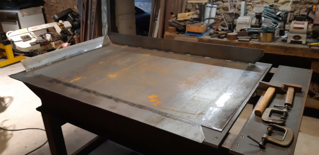

Découpe et pliage du tiroir :
J'ai posé le tiroir sur le cadre et j'ai solidarisé l'ensemble avec quelques points de soudure sur place histoire d'être sur de l'alignement des 2.

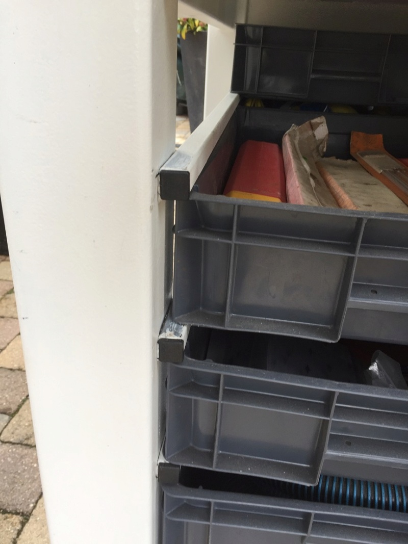

super boulot
j'ai fait une table de soudage, mais plateau plein avec dessous rempli de bacs plastiques. Pour la déplacer et je la balade très souvent dehors en fonction de la météo, je la promène au transpalette
compte tenu de son poids, j'ai fait aussi un petit portique avec un IPN de 100 fixé a un bout sur un étais de maçon fixé à la table et dépassant de l'autre coté avec également un étai de mâcon, le tout avec un trolley et chariot/palan. Ça permet de prendre au sol des elements lourds au palan pour les poser sur la table sans se démolir le dos et n'importe ou dehors quand on n'a pas de potence au dessus de sa table
les bacs plastiques sont des bacs euros standards. ils ont le fond épaulé, ca permet de les glisser sur les tubes carré.En plastique, ca glisse bien, ca ne rouille pas

Je n'ai pas plus de photos a montrer , cependant , on aperçoit le moyen que j'ai employé sur celle ci :
Je prédécoupe en grande partie la tôle au plasma après avoir fait un perçage en début et fin de coupe pour faire une amorce propre .
Ensuite je positionne la découpe sur le bord de ma table et je plie avec un maillet . Pour les bouts j'ai fixer la remonté sur la table avec des serre joints puis j'ai soulevé le fond du tiroir jusqu'à obtenir l'angle voulu. Voila , j'espère que c'est plus clair.

Sais tu expliquer pourquoi un leger concave s'est créé? Chauffe générée par les soudures?
Merci pour ton retour.

Heckel59 a écrit:Top!
Les profilés plats utilisés font 6m de long a l'origine (et sont très lourds ) . Mon marchand ( et probablement d'autres avant ) les déplaces en les posant en équilibre sur les fourches de l'élévateur . Le porte a faux de 3m de chaque coté doit légèrement cintré la partie la plus proche des fourches . C'est du moins l'explication qui me vient . En tout cas ce défaut était déjà présent lors de la fabrication de la table : le défaut ne s'est pas crée a l'utilisation . Le jour ou j'aurais une presse hydraulique a disposition j'essayerai de corriger ce défaut.

Tu pourrais essayer un retrait avec une ligne de soudure en dessous, c'est assez puissant...
