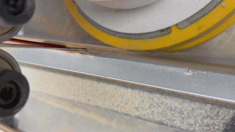

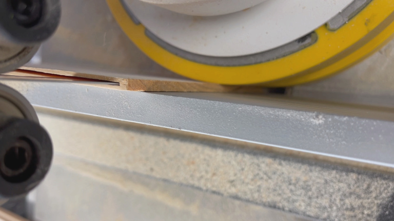

ndhennin a écrit:Alors Jlmonniot, tu as put l'essayer cette lame ?
J'ai le bouton achat qui me démange...
j'ai donc essayé 2 lames carbures de provenances differentes ( voir le post en amont ) sur le même bois, madrier sapin ou épicéa sec ( je ne sais pas reconnaitre les résineux, je ne les travaille pas ), hauteur 160 mm lg 800 environ avec guide haut sur mon hbs480 et entraineur lateral, aucune différence à part le fait qu'une lame était en 25 et la première testée en 30 mm
à la fin, il me restait une plaquette toujours en hauteur 160 épaisseur 4 mm environ et j'ai voulu tester, pfff, époustouflant, aussi facile que si je sciais un bois de 50 de large en 2 et jusqu'au dernier mm sens longueur; quelques photos a l'appui . Quant à la tenue des ces 2 lames dans le temps ????? difference, vraisemblablement non .

@jlmonniot :
impressionnantes tes photos de refente. Lame carbure + entraîneur font un taf de folie !
