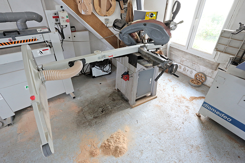

Message  diomedea Dim 12 Juil 2020 - 9:11
Voici comment j'ai procédé pour refendre par retournement à la SAF ces planches de moabi de 2500 X 160 X 41mm.
La difficulté était de pouvoir le faire avec le minimum de perte. J'aurais pu le faire à la SAR mais j'avais envie de tester ma nouvelle scie!
Scie à format Holzprofi FPM3200VR - Page 5 08_jui23
Je me suis donc fabriqué 3 équerres en CP que j'ai fixé au chariot, pour maintenir la planche par des serres joints.
Scie à format Holzprofi FPM3200VR - Page 5 08_jui21
Première coupe. La lame est une Ø300 Z24 sortie au maximum.
Scie à format Holzprofi FPM3200VR - Page 5 08_jui22
Pour le second coté, j’insère une cale correspondant à l'épaisseur du trait de scie (3,2mm) avant de poser les serres joints.
Scie à format Holzprofi FPM3200VR - Page 5 08_jui25
Scie à format Holzprofi FPM3200VR - Page 5 08_jui26
Ça fait pas mal de poussière! Tout ce qui devait être aspiré par la cape est éjecté lors de la seconde coupe. J'aurais pu minimiser le phénomène en positionnant le flexible d'aspiration au plus près de l'endroit ou sortait la sciure, mais je n'y ai pas pensé! What a Face
Scie à format Holzprofi FPM3200VR - Page 5 08_jui24
Le principe est bon, j'ai très peu, voir pas du tout de désafleurs
Scie à format Holzprofi FPM3200VR - Page 5 08_jui28
Voila. Les plus épaisses serviront à fabriquer des lames de parquet, et le reste sera transformé en lambris.
Scie à format Holzprofi FPM3200VR - Page 5 08_jui29
Bonne journée,

Message  meles Dim 12 Juil 2020 - 9:34
Hello, y'a pas la possibilité de mettre une lame plus fine dans cette dimension ? du style du 2.2mm ?

Message  jpm30 Dim 12 Juil 2020 - 10:07
Résultat excellent .
Bien vu les équerres.

Message  diomedea Dim 12 Juil 2020 - 20:05
meles a écrit:Hello, y'a pas la possibilité de mettre une lame plus fine dans cette dimension ? du style du 2.2mm ?
Je l'ignore...
jpm30 a écrit:Tu pousses le détail jusqu’à signer tes armoires de rangement....
C'est bien une R/D!
Scie à format Holzprofi FPM3200VR - Page 5 15_sep12
FMJ a écrit:Tu coupes pleine hauteur d'un coup ou tu fais des passes ?
Non, il n'y a qu'une seule passe, ça ne pose aucun problème.

Autre chose,
C'est en découvrant cette image que je me suis rendu compte que le bras de ma cape suspendue est prévue pour la version grande rallonge de table.
Scie à format Holzprofi FPM3200VR - Page 5 Scie-a13
Mon bras est vraiment très longs, et me gênait pour contourner la machine, donc...
Scie à format Holzprofi FPM3200VR - Page 5 25_avr27
30cm de moins!
Scie à format Holzprofi FPM3200VR - Page 5 25_avr26
Reste à repercer et à remonter le tout, en 1/4 d'heure le tour était joué!
Scie à format Holzprofi FPM3200VR - Page 5 25_avr29
Scie à format Holzprofi FPM3200VR - Page 5 25_avr28
Et repose du support de la cape amovible.
Scie à format Holzprofi FPM3200VR - Page 5 25_avr30
