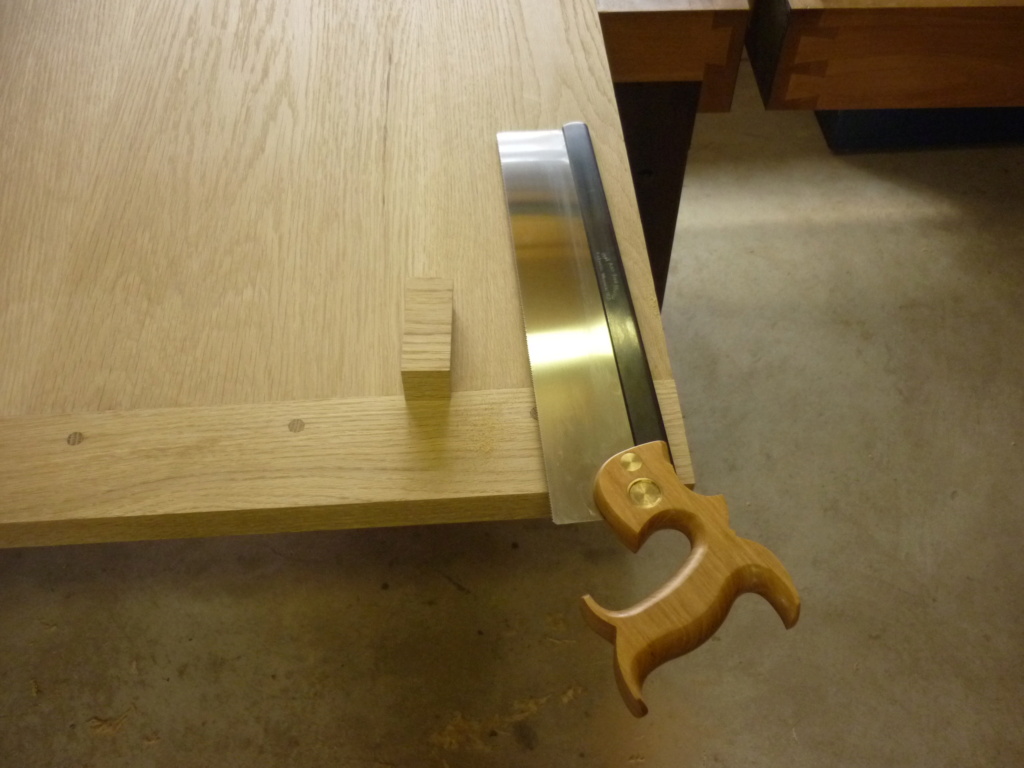

Arasement des alaises à l’aide d’une nouvelle venue dans l’atelier. Je n’avais pas de scie haut de gamme et je me posais la question de la justification du prix pour un outil, somme toute, très simple. Je me suis dit que tant qu’à essayer, autant faire les choses comme il faut et je me suis commandé une Bayonet de chez Bad Axe. Ben, je ne suis pas déçu… du tout… c’est impressionnant comme ça coupe facilement et droit. J’ai une grosse marge de progression en ce qui concerne l’affutage des scies !
Quelques coups de rabot plus tard.

Rémi, Roland et Jerôme. Non je n’ai pas chevillé les alaises à la tire, certains le font. Ma méthode de raboter l’alaise avec un léger creux permet d’avoir les extrémités des alaises qui plaquent bien sans assemblage à la tire. Je me dis que le coulissement des chevilles dans les trous oblongs est peut être plus facile du fait que ça n’est pas assemblé à la tire… mais je ne suis pas sûr que ça fasse une différence. Le collage du tenon central n’est pas obligatoire, je suppose, mais ça ne peut pas faire de mal, sur cette largeur au centre du plateau le mouvement est minime. L’essentiel c’est que les autres tenons ne soient pas collés. Pour ce qui est des chevilles, je leur mets un goutte de colle pour qu’elles soient collées à la partie supérieure de l’alaise mais pas plus.
