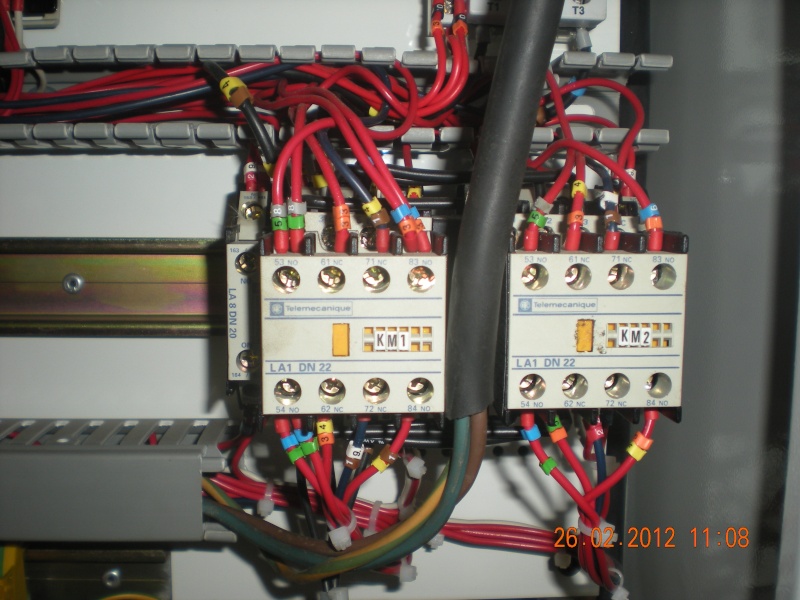

Fait des photos bien en face en bas de l'armoire en -1- les contacteurs et en -2- le bornier.

Alors là! Merci, car ça fonctionne !!!
J'ai donc alimenté le transfo 220V/24V en direct par le mono (sans passer par le variateur) et c'est tout bon!
Il démarre du premier coup même avec le frein électromagnétique! Avant je devais appuyer 3/4 ou 5 fois sur le bouton avant qu'il démarre.
Par contre, il est vrai qu'il y a encore une petite hésitation avant le démarrage et les relais "grésillent" encore un peu, mais rien à voir par rapport à avant.
Je pense que je vais changer les relais par des relais plus récents et peut être plus performants (car cela ont pris chers depuis un an à claquer et charbonner comme des fous).
Merci encore à tous!!
Voici quant même les photos demandées par brise-copeaux.
Ça vaut chers des relais de ce type?
[img]
[/img]
Le "décaleur" (je sais pas comment ça s'appelle) à gauche ne fonctionne plus correctement.
[img]
[/img]
[img]
[/img]
[img]
[/img]
