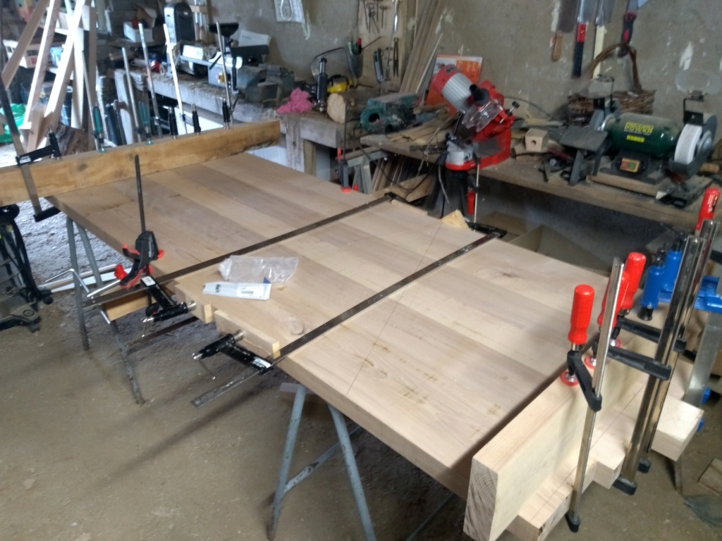

Pour le plateau le plus dur a été la partie dégau / rabotage compte tenu de la longueur des planches .... Pas facile d'être d’équerre de partout et rectiligne..... Encore des progrès à faire dans ce domaine, mais avec du rabot à la main ça a fini par le faire.....
En final le plateau sera avec 5 planches collées ..... Et pour cela j'ai pu mettre en oeuvre mon nouvel achat la domino Festool !
Après moultes hésitation j'ai opté pour le modèle XL dont j'ai apprécié la facilité d'utilisation, la rapidité de mise en œuvre et la qualité de la réalisation.....Le tout utilisé avec mon aspirateur parkside indispensable compte tenu de la quantité de sciure que cela génère....
J'ai décidé de 7 dominos sur la longueur, aprés visualisation de quelques réalisations sur ce site ....

Pour le collage, je n'ai pas pris de risque et dort de l'expérience du plateau de mon établi, j'ai collé deux par deux.
Les dominos sont du 100x14mm. Et cela justifie le choix du modèle XL de Festool qui permet de faire des mortaises de 75mm de profondeur contre 25 mm pour le petit modèle. C'était pour moi un élément de choix essentiel, car 25 mm c'est bien pour des petits assemblages, mais trop limité pour ce type d'application.
Et avec le montage à blanc avant le dernier collage....

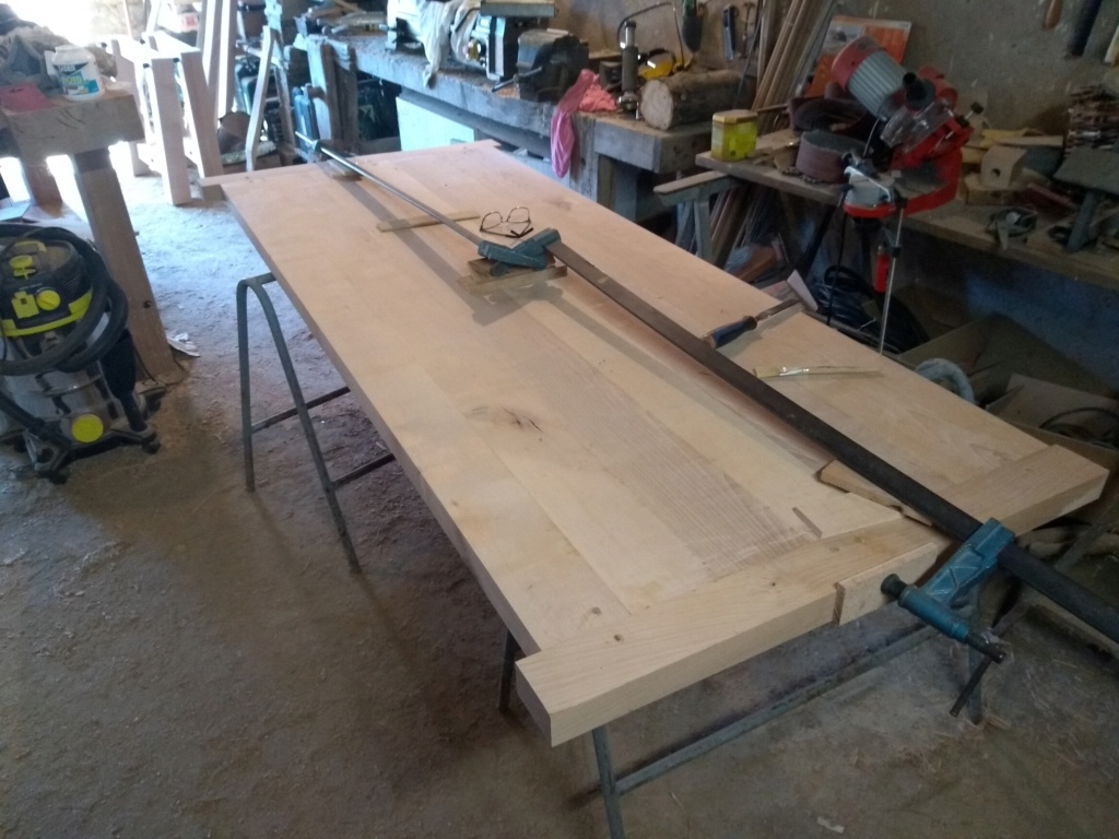

Pour les extrémités du plateau j'ai prévu des emboitures prenant en compte le problème de la dilatation du plateau en largeur. On trouve des explications claires sur internet...
Pour découper proprement les extrémités du plateau, n'ayant pas de scie plongeante/rail de qualité, je découpe à la défonceuse. Ma fraise étant un peu courte j'ai terminé les 5mm au rabot.
Pour les mortaises, toujours réalisées à la domino Festool :
- j'ai fais au centre une mortaise ajustée aux faux tenons. J'ai fait un faux tenon en hêtre de 200x14x100. Le tout est collé et chevillé.
- Pour les deux mortaises d'extrémité de 80 de large, les faux tenons font 8mm de moins de large que les mortaises pour pouvoir jouer. Elle ne sont pas collées et tenus par des chevilles plaquant la feuillure contre le plateau.
- J'ai rajouté deux dominos de chaque côté, toujours non collés et moins larges que la mortaise....
et aprés montage à blanc, le collage et chevillage

Pour la largeur de 800 mm j'ai mis 8 planches de 100 mm de large
1) en 100 mm c'est plus léger à manipuler et les déformations sont moins importantes
2) ça donne plus de possibilités pour placer les pièces aubier contre aubier et coeur contre coeur avant collage.
Pour la traverse en bout, attends-toi à ce qu'elle dépasse légèrement quand tout le plateau va commencer à se stabiliser à la température et l'hygrométrie de la pièce .
Sur la mienne j'ai raboté ces traverses 3 fois sur quelques années avant qu'elles se calment.

Pour Jean-Paul, j'ai mis 3 jours pour faire les plans et me renseigner sur ce qui se faisait dans ce domaine. Et 15 jours pour la réalisation , presque à temps plein.
Pour Michel, la traverse ou feuillure en bout de plateau est collé au niveau de la mortaise du milieu qui a été ajustée. Les deux chevilles sont également collées. Tout le reste est non collé, avec des faux tenons plus petits en largeur que les mortaises. Pour les chevilles sur les bords j'ai fait des trous oblongs dans le tenon dans un sens afin de permettre la dilatation, mais aussi bien plaquer la traverse contre le plateau.
Et je pense avoir bien fait car le plateau est monté depuis 15 jours et j'ai déjà 1mm de chaque côte de la feuillure qui dépasse du plateau.....Donc ça joue bien....
Jean-Loup
Jean-Loup
