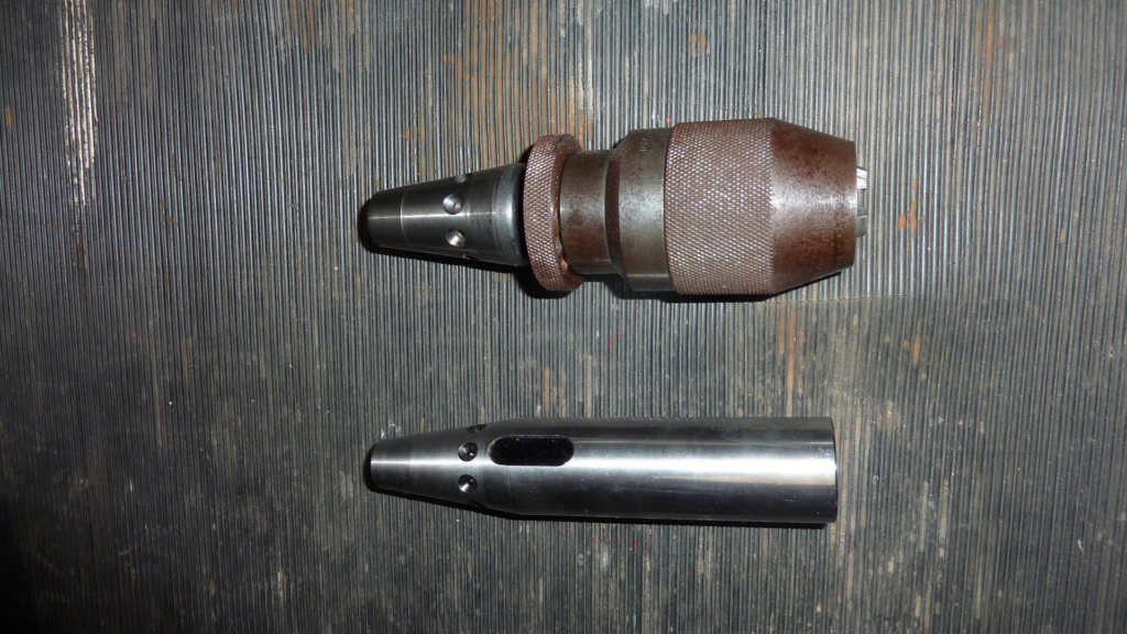

L'Ankou a écrit:Bravo, beau boulot !
C'est quoi comme cone/fixation du coup ?
S'est un cône Aciéra
Pour l’extraire il faut remonter le levier de descente de la broche bien a fond en tenant le mandrin à la main et il sort tout seul.
Pour le remettre pareil
Pas besoin d’outil
J’ai eu de la chance de trouver un adaptateur Aciéra cône mors trois neuf et s’est a l’intérieur de celui-ci que j’ai mesurer le faut rond monter dans la broche.
A++
Bob
C'est un cône Aciéra
Merci . On se couchera moins bête

L'Ankou a écrit:bob47 a écrit:L'Ankou a écrit:Bravo, beau boulot !
Tu voulais que je te réponde quoi d’autre ?
Ce n’est pas un cône MORS ni un Jacob ni un SA ni un B
Je pense que s’est spécifique a Aciéra
A++
Bob

Mais ta question reste sans réponse ce cône doit bien avoir un nom.

Ben un cône Aciéra, propriétaire quoi à priori .

Au vue du diamètre de la colonne, de la broche et des roulements peut être.
Le problème s’est qu’il n’y a pas de descente micrométrique ni de table croisées.
En plus la fixation du cône ne facilite pas le montage des outils de fraisage.
L’adaptateur cône mors rallonge pas mal le porte a faux. Pas gênent pour le perçage vu que la tête et la table sont mobiles. A la limite une tête a alésé.
A++
Bob
