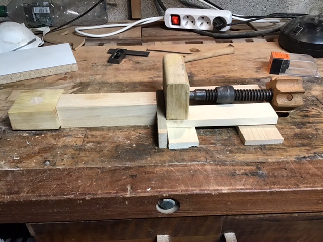

Depuis pas mal de temps je réfléchissais à réaliser une presse latérale pour mon vieil établi.
J’ai une réalisation en cours et cela me manquait.
J’ai essayé sans succès une presse avec le mécanisme d’un cric de voiture, le l’ai démonté ( plus d’inconvénients que d’avantages).
Je suis donc passé à un autre système.
Ayant acheté un lot de serre-joints j’en ai sacrifié un..qui avait été massacré par le précédent propriétaire.
C’est un acier à la duretée impressionnante.
Un grand bain à l’acide acétique s’impose ( là aussi c’est impressionnant)!
Il m’a fallu pas mal de temps pour ramener le support au bon diamètre ( 20mm)
Après un premier essai je me suis vite aperçu que pied est incliné ( pour pouvoir bloquer le serre-joint) inévitablement en serrant la pièce martyre est déplacé ée vers le haut.
J’ai donc inversé le sens le martyre est alors poussé vers le bas.
J’en ai profité pour usiner le martyre et le visser/coller sur une planchette.
L’idéal serait d’usiner le pied parfaitement vertical...
La poignée usinée ,lorsque le piston est mis au milieu du de l’établi, ne permet pas de baisser le support de serrage.
Par contre en bout d’établi c’est nickel.
Voilà un petit » proto » qui mérite d’être affiné.
J’ai toujours la possibilité d’utiliser la presse frontale mais c’est( pour moi) moins pratique!
Je suis preneur de vos remarques « judicieuses »!
