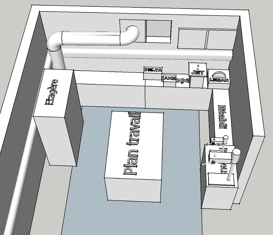

Je vais tâcher de faire un plan d'agencement, pour donner une meilleure idée du projet et des contraintes.
- Messages : 4949
Points : 5872
Re: Cyclone ou filtre pour un poste de ponçage
Un schéma vaut mieux qu'un long discours, surtout quand c'est moi qui cause !
Donc voici d'abord la situation actuelle. La cave est tout en longueur, mais peu large 4.2m. Et surtout avec un grosse différence de hauteur sous plafond : 2.6m côté droit, là où se trouve naturellement la table d'assemblage, et 2.07m à gauche (il ne faut pas que je marche trop vite où je me cogne contre les néons...).
Avec des tonnes de contraintes :
> Une chaudière et un Styx
> La tuyauterie de chauffage
> Une gosse gaîne d'aération
> Le mur du haut qui est plein de salpêtre
> Les meilleures armoires font 2.25m de haut, donc elles doivent obligatoirement être dans la partie droite.
> La partie gauche est nettement plus humide que la partie droite.
> Le porte d'accès en bas qui ne fait que 2.05m
L'idée serait donc de créer une zone pour le ponçage contre le mur de droite. A cause de la grosse gaîne au milieu du mur, l'aspirateur serait urbanisé tout en haut. Une aternative tout à fait crédible, serait d'ajouter un déport à ce coude qui libèrerait tout le mur (cf. le 3eme schéma). Une chose que je n'avais pas précisé, c'est que j'aimerais positionner le tour à bois sur l'établi de droite : là aussi l'aspiration pourrait être très utile. Pour finir, je ne suis pas encore décidé sur l'aménagement en bas au milieu, juste contre le porche. Ca fait un long moment que ma PAC d'établi m'énerve et que je souhaite acquérir une PAC sur pied. A voir comment la concilier avec la calibreuse sans encombrer le passage.

Pour l'agencement ? Je ne sais pas encore, mais ça sera l'une de deux solutions présentées ci-dessus. Il n'y a pas 10 000 options possibles.
Et pour l'aspiration, je ne suis guère décidé.
Ce que je peux faire, c'est commencé sérieusement l'agencement, faire un petit réseau en PVC, ça va pas chercher bien loin en investissement, et faire un test grandeur nature avec l'aspi copeau et son filtre tissu d'un côté, et la calibreuse à l'autre extrémité. Si je constate que la captation de poussière marche bien, je réfléchirai au choix cartouche ou cyclone. Si ça ne fonctionne pas bien, il sera temps d'envisager le changement moteur ou bien revenir vers un aspi de chantier avec cyclone.
Pour le moteur, j'ai retrouvé le site sur lequel JP en avait acheté un. Il faut que je vérifie mais je pense que ça tourne à 3000trpm, ce qui ferait 213€ pour un 2.2kW. Je me demande si la turbine serait assez gaillarde pour enquiller ce bourrin ? Il faudrait que je la démonte pour voir de quoi il retourne.
https://www.pompe-moteur.fr/724-moteurs-electriques-monophases-230v-22kw-3000-tr-mn-moteur-electrique-monophase-220v-3700801706862.html
Mais comme d'hab, on peut trouver moins cher (154€) :
https://www.em-distribution.fr/moteur-a-condensateur-permanent-et-condensateur-de-demarrage/2334-moteur-monophase-cemer-ml-b3-2-2-kw-3000-trmin-ha90-230v-alu.html
Surtout quand on tape dans la chinoiserie (134€) :
https://www.cdiscount.com/jardin/barbecue-plancha/moteur-electrique-monophase/f-1631905-rib3700194403898.html?idOffre=461816261#mpos=0|mp

Autrement, j'ai pas mal cogité hier. Et voici ce que je vais faire :
1. Je vais décaler le gros tuyau d'aération de 20cm pour le reporter à l'extrémité gauche (je ne peux pas le supprimer pour des histoire d'assurance à cause de la présence de la chaudière et du Styx). Ceci m'ouvre la possibilité d'un plan de travail continu de 3.85m le long de ce mur, ce qui sera déjà fantastique !
2. Ensuite, je vais profiter de l'existence d'une pièce adjacente et vais y implanter l'aspirateur, ce qui va faire d'une pierre quatre coups : d'une part cela libère un espace non négligeable dans l'atelier, d'autre cela simplifie le réseau de tuyau. Et les
3 et 4eme coups ? Et bien entre la cloison (briquettes) et la distance de séparation (4m), cela ouvre une perspective qui est encore plus précieuse à mes yeux : une isolation phonique et des poussières qui sera sans commune mesure avec un aspirateur dans l'atelier.
3. Pour autant, je vais partir sur l'acquisition d'un filtre cartouche. Et si je vois que l'aspiration est insuffisante, il sera alors temps de penser à doper le moteur.
Il y a juste un point qui me chiffonne : je ne vois pas comment éviter la connexion en T à 90° après la traversée de la cloison ? je souhaiterais que les tuyaux restent contre les cloisons + il y a des contraintes en hauteur max et min qui ne figurent pas sur le plan, donc je crains qu'il ne soit pas possible de faire des coudes étagés, genre 2 x 45°.

faut pas être plus royaliste que le roi, si tu peux pas éviter le 90°, la terre ne s'arrêtera pas de tourner.
Si tu changes le moteur, ce qui amha devrait être nécessaire, vu les longueurs, les bouts de souple et le filtre, tu auras largement suffisamment la pêche.

Peut tu nous faire un plan coté de ton réseau

Non, je ne pourrai guère rapprocher l'aspi : ce n'est pas illustré mais il y a un sanitaire, des meubles, etc. Ou alors, faudra faire le grand ménage.
Sur le plan présenté, le réseau en rouge fait 10m de développer (7m le plus long, et 3m la branche à 90°). Plus le raccordement en T entre les 2 branches + 6-7 raccords en Y pour les machines + les adaptateurs 100-->50 + les tuyaux souples pour le raccordement (9 a priori). J'utiliserai bien évidemment des guillotines. Ca fera effectivement une certaine perte de charge ...
- Messages : 4949
Points : 5872
Quand tu dis :
7 ml le plus long c'est de l'aspirateur jusqu'au tour ?
3 ml c'est de la jonction 90° jusqu'à la calibreuse ?

Oui, c'est bien ça. Plus il faut rajouter toutes les petites connexions. Mais comme il y aura des guillotines, seules la connexion à l'aspi + celle vers la machine représenteront une perte de charge supplémentaires. Il faut compter entre 1.5 et 2m en plus.
C'est surtout le passage de 100mm à 50 qui risque de faire mal.

une bête question : le réseau principal est en quoi, et quel Ø ?
- Messages : 14826
Points : 20246
La sortie de l'aspi est en 100, je pensais faire le réseau au même diamètre. S'il faut, je peux le faire à 120, même s'il moins simple de trouver les raccords pour 50. Que je peux faire maison de toute façon.
- Messages : 4949
Points : 5872
Perso je garderais une décroissance des diamètres :
125 mm de l'aspiration jusqu'à ton T
T avec en entré 125 mm et sur les 2 sorties 100 mm
100 mm jusqu'à la calibreuse
100 mm jusqu'au tour
Je positionnerais la guillotine du tour juste en sortie du T
Pour info sur mon réseau est constitué :
Pour la scie circulaire :
* Diamètre 160 mm au départ de l'aspiration sur une longueur de 2,3 mètres intégrant un coude à 90° (fabrication maison pour se rapprocher de ce qui se fait sur les réseau d'aspiration professionnel)
* Une dérivation : entré 160 mm et 2 sorties en 125 mm (fabrication maison pour se rapprocher de ce qui se fait sur les réseau d'aspiration professionnel)
* Diamètre 125 mm sur une longueur de 5,9 mètres intégrant un coude à 90° + un coude à 135° + une jonction en 125 mm sur les 3 extrémités et une réduction 125 > 100 mm. Ensuite 2 mètres de flexible
C'est la partie la plus longue de mon réseau : 2,3 +5,9 = 8,2 mètres + 2 mètres de flexibles
Pour la dégau rabot ou la toupie :
* Diamètre 125 mm sur une longueur de 4,9 mètres intégrant 3 coude à 135° + une jonction en 125 mm sur les 3 extrémités et une réduction 125 > 100 mm. Ensuite 2 mètres de flexible
C'est la partie la plus longue de mon réseau : 2,3 +4,9 = 7,2 mètres + 2 mètres de flexibles
Je n'ai pas de guillotines, juste un bouchon que je met sur la partie dégau rabot à la place du flexible.
Ce qui veut dire qu'en rabotage (ma plus grosse production de copeau) la branche du réseau scie circulaire est ouverte et cela fonctionne très bien
camopi- très actif
- Messages : 330
Points : 638

Camopi, si tu me permets, on fait des réseaux de diamètres de plus en plus petits lorsqu'on a plusieurs piquages qui fonctionnent simultanément, soit plusieurs machines, dans le cas d'aspiration, soit plusieurs antennes de diffusion dans le cas de soufflage. Pour nous autre amateurs, qui utilisons une seule machine à la fois, cela perd son intérêt, et bien que effectivement ça réduise la perte de charge, en revanche, simultanément, ça réduit la vitesse, nécessitant éventuellement une puissance plus importante pour transporter les copeaux.
Evidemment, si on est plusieurs à utiliser des machines simultanément, cela prend son sens.
- Messages : 14826
Points : 20246
sangten a écrit:Salut
Tu as raison nous sommes généralement seul dans nos ateliers
Je me suis peut être emballé ...
Une question : la décroissance des diamètres n'aide t elle pas à maintenir la vitesse (via la réduction des pertes de charges) ?
Question peut être bête mais je n'ai pas le temps aujourd'hui de rechercher les formules pour le simuler

Hormis le tour et la PAC, les autres machines ne produisent que de la poussière très fine. Donc je pense que la perte de charge de ce réseau sera nettement moins un problème que s'il y avait scie, toupie et surtout rabot/dégau de connecter. Encore que scie ...
Bref, j'ai été regarder ce que vous me demandiez. Il ne faut pas confondre diamètre du carter avec celui des pales, ça n'a rien à voir. Elles font ... 23cm preuve à l'appui. Sur ma lancée, j'ai tout démontée. Il y a une première flasque tenue par une BTR avec pas à gauche. Ensuite la turbine est emmanchée avec une clavette : je l'ai retiré avec un extracteur de roulement mais c'est venu tout seul.
Pour finir il faut dévisser le moteur de sa base puis il y a 4 vis qui le solidarisent au carter. Et c'est là à mon avis le principal problème pour son remplacement : il faudrait que le moteur ait ces 4 trous de vis en croix en M8, avec un diamètre de 12.4mm. Ou alors, il faudra faire une grande équerre, bien rigide, qui vienne se reprendre sous le moteur.
La seconde contrainte, c'est le diamètre du moteur et la hauteur de ses pattes de maintient : des pattes à l'arbre, il faudrait 90mm max. Mais c'est facilement corrigeable en interposant une cale sous le pied de maintien du moteur.
J'ai regardé sur mon autre aspi Holtzman : le bourrin de 2.2kW fait 16cm de diamètre alors que celui-là fait 14cm.
