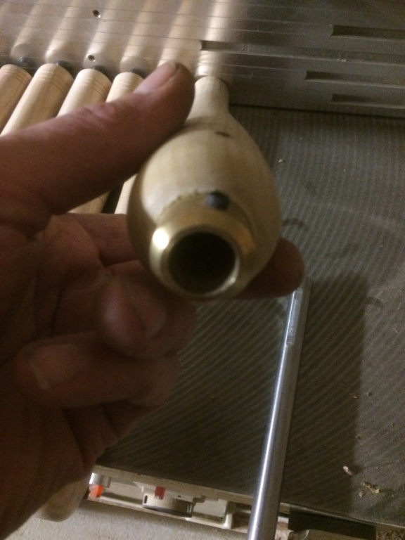

Ils sont magnifiques ! Quel diamètre as-tu choisi ? Et quelle finition ?

Pour la finition polie au copeaux de frêne et j’ai utilisé le shellawax.
Les diamètres font 35 au plus gros et 25 au plus petits

Bonjour Antoine,
Très sympa.
Les gouges sont bien emmanchées
Je vois une virole en laiton ; tu l'as tournée aussi ?

Non je n’ai pas tourné cette virole en laiton ce n’est pas dans mes compétences

joli exercice de tournage.
et la finition est bien faite
pour les viroles je coupe des morceau de tuyaux de cuivre.
mon chauffagiste me donne des petites chûtes

Joli travail de répétition ! ce pas si évident que ça
C'est beau le frêne
La virole en laiton m'interpelle
J'ai dans l'idée qu'habituellement on laisse un rond de bois et on l'entoure d'une virole. Est-ce le cas ici ? je n'ai pas l'impression
Je veux bien un lien ou une explication stp
C'est beau le frêne

Petite explication ce n’est pas une simple virole
C est plus un fourreaux pour outil interchangeable diamètre de 16mm
J ai donné une forme un peu arrondi et grosse pour supprimer
La virole qui bouge toujours dans le temps
Un jours je me suis fait des fourreaux en bronze pour changer les outils
Comme là termite/ ou à plaquettes / ou gouges racloirs
La c était plus un exercice de répétition de geste et rapidité que de création

Michel, toi qui fait tes propres manches, quelle utilité d'avoir des outils interchangeables ?

J ai fait plusieurs outils avec pastille carbure fixe ou orientable fabrication artisanale
Et j ai aussi fait des gouges racloirs dés essais
Et grâce à cela j ai fait cette forme sans virole
