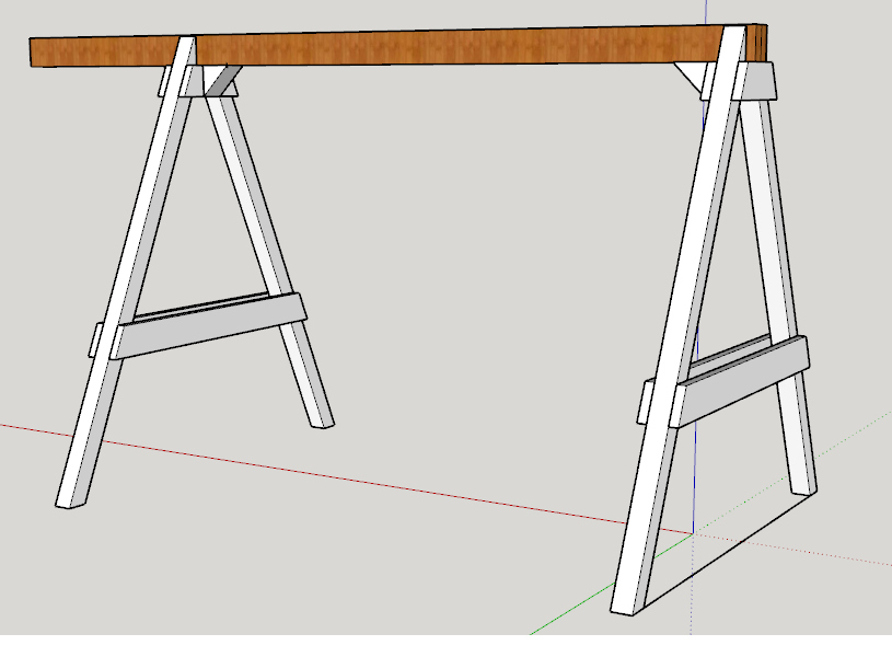

Bonjour, Je suis en train de faire les plans pour réaliser une balançoire et une cabane collée à cette balançoire. J'ai déjà pas mal farfouiller pour trouver des idées. Dans mes objectifs :
Je n'ai pas beaucoup de choix concernant le bois autoclave si ce n'est le bois des GSB.
Pour l'instant j'ai l'intention de faire les montants en carré 9x9 en 240 (ceux pour fixer les panneaux bois) et deux bastaings (60x145) pour la traverse avec un écartement de 2,80 entre les montants.
Est-ce que certains d'entre vous ont déjà entrepris ce projet? j'ai recherché sur le forum mais je n'ai rien vu.
Les sections choisies vous paraissent-elle appropriée ?
Merci pour votre aide.
- réaliser un portique pouvant porter 2 adultes
- avoir un coût moins élevé que si je l'avais acheté

Bonjour smalldave,
Je n ai pas sous la main de quoi calculer les sections mais à vu de nez, 9x9 pour les poteaux ca me semble peu et la longueur de 240 avec la pente, il ne restera pas grande hauteur sous la poutre...
Moi je partirai plutôt sur des sections de madrier 75x225
Tu parles d'une cabane accolée, j ai envie de te demander quel sera le projet principal?
La cabane avec un portique associé? Alors on peut imaginer une structure "poteau/poutre" qui serai autoporteuse et associerai une balançoire avec
Ou alors un portique auquel sera accolé "un abri"? Entre les jambes par exemple...
Pour ce qui est du bois autoclave, un bois de charpente (classe 2) traité maison pourrait tout aussi bien le faire s'il est isolé du sol.
J avais quelques docs genre "systeme D" au fond d un disque dur. Je regarde ça...

merci beaucoup, en effet avec l'écartement des pieds cela ne faisait pas très haut. Je ne pensais pas que le classe 2 pouvait durablement se mettre dehors.

A ta place je rajouterais un troisieme pied a chaque montant car sur ton plan ton portique n'est pas contrventé parallelement a la traverse haute.
au vu de sa hauteur, je ne me fierais pas aux renforts placés sous la traverse, qui me semblent tres insuffisants..
Mais ca n'est que mon avis...
bien cordialement,
fred
bien cordialement,
fred

+ 1 bien évidemment pour un portique indépendant, à voir en fonction d'une intégration éventuelle dans une cabane
