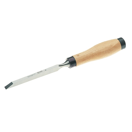

bonjour a tous, le ciseau est bien un ciseaux a bédane? en tout cas il va etre beau ton coffre...
Jerome78
Jerome78
Messages : 101
Points : 196
Date d'inscription : 28/02/2012
Localisation : yvelines
[REALISATION] Coffre à jouets (construction de A à Z) - Page 2 Empty Re: [REALISATION] Coffre à jouets (construction de A à Z)
Message  meles Mar 10 Avr 2012 - 23:47
Jerome78 a écrit:bonjour a tous, le ciseau est bien un ciseaux a bédane? en tout cas il va etre beau ton coffre...
Bonsoir, ça ressemble a un ciseau normal. Le bédane est bien plus épais.
http://www.bricorama.fr/ciseau-cutter-couteau/bedane-menuisier-eb-carte-8/p5149931_r554.html
ps : aux modo, je peux linker directement l'image ? ou c'est a éviter ?
