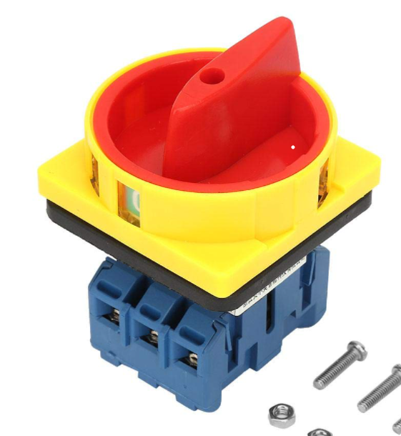

sur ma machine j'ai mis un inter de ce type , je ne te conseillerai pas celui que j'ai pris car la qualité n'est pas au rendez vous. Au bout de 3 mois j'ai déja une des trois phases qui ne se coupe plus

Ok, j'ai rectifié le tir avec une petite commande Amazon
https://www.amazon.fr/Schneider-Electric-VCDN20-interrupteur-sectionneur-cadenassable/dp/B000WKZJC2/ref=mp_s_a_1_1?dchild=1&keywords=Schneider+vcdn20&qid=1610920088&sr=8-1
J'en ai profité pour commander aussi les prises triphaséeset des xlr pour le boîtier de commande.

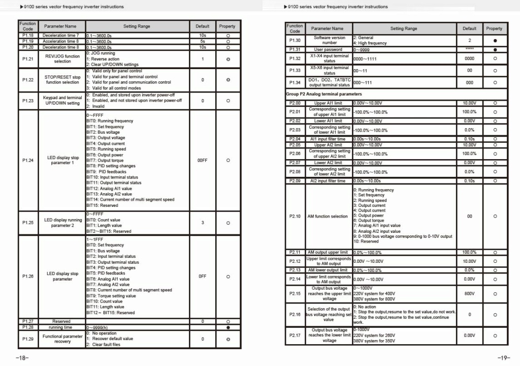

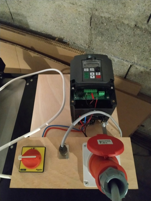

Coucou les amis,
quelques nouvelles du front
J'ai reçu mes différents composants pour faire mon tableau de commande que voilà
Tout est branché mais je rencontre encore un souci:
Si je commande la scie par le pupitre du variateur ça marche.
Si je veux commander la scie par le boitier déporté, en modifiant les paramètres tel que décrit par David, ça ne veut pas...
Les connexions sont valides à l'ohmmètre, avec un bouton vert de démarrage NO et un bouton d'arrêt (et arrêt urgence) NC.

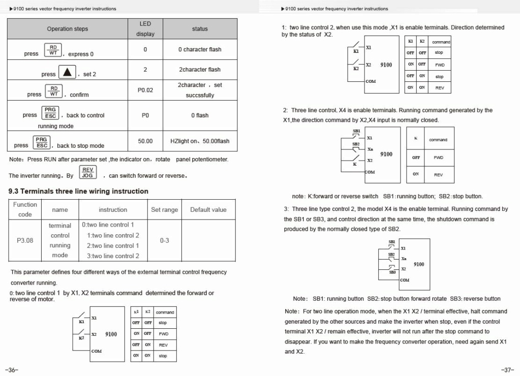

D'ailleurs, si je passe le paramètre P3.8 en connexion deux fils (à ce propos merci osiver pour ton post, sans lequel je n'aurais compris...), en maintenant le poussoir vert enclenché la scie tourne, et s'arrête dès que je relâche le poussoir.
J'ai donc très probablement raté un paramètre, mais là après avoir essayé plusieurs combinaisons je sèche...
Pour les courageux, ci dessous les pages du manuel
D'ailleurs, avons nous vraiment besoin de toute cette foutrouille de paramètres ? et qui y comprend encore quelque chose ?

salut, n'aurais tu pas confondu 3.01 et 3.10 dans les paramètres?
je te confirme qu'il faut ce mettre en config 3 fil pour que cela fonctionne.
Peux tu faire une photo de ton cablage coté vario.

Bonjour David,
Mes paramètres modifiés sont les suivants:
P0.02 1(Terminal command channel)
P0.04 5s
P0.05 3s
P0.11 2 (reverse prohibited)
P3.01 1 (forward running)
P3.04 6 (free Stop)
P3.08 2 ou 3 ?
Le p3.10 est non modifié.
Mon câble rouge va du Com aux deux boutons, le câble noir/rouge avec scotch rouge est le câble de stop branché sur X4 et le câble noir/rouge sans scotch (plus de scotch vert...) sur X1
P0.04 5s
P0.05 3s
P3.04 6 (free Stop)
P3.08 2 ou 3 ?

p3.04 doit etre sur 3 et non sur 6

Donc sur " 3-wire run control" ?

Ahhh ! Ça marche
Merci beaucoup !!
