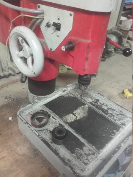

J'ai restauré une perceuse Precis dont je suis très content, mais il reste un détail à régler: il me manque le ressort de rappel ....
Pas essentiel mais frustrant... et parfois vraiment pas pratique!

Parles-tu du ressort de la colonne ou celui de remontée de la broche (comme nous montre Alain dans le lien) ?
- Messages : 5684
Points : 7308
Re: perceuse colonne precis
re.......Bernard,d après ce qu il montre,ce serait le ressort de rappel de la descente du mandrin,pas la colonne,
- Messages : 9670
Points : 10612
c'est bien le ressort de rappel de mandrin qui me manque

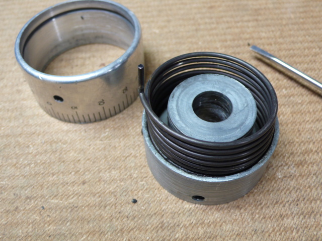

Bon, ça c'est fait, j'ai enlevé le tambour...pas sans mal, la graisse doit être du même âge que la pac...
La "bille" n'a pas sautée, la btr est aussi enlevée mais rien ne sort...
Bon, on va pas s'énerver en soirée, je reprens un peu plus tard...
Et voici le résultat en demandant gentiment au tambour de sortir tout doucement à l'aide d'une pince monseigneur un coup au dessus, rotation 1/2 tour et un coup au dessous...etc et surtout de la patience.
Voilà l'axe, tout propre après un coup de chiffon.
Le ressort, son logement et son tambour indexé, on voit la gorge intérieure du tambour qui reçoit la bille montée sur ressort permettant la rotation libre mais freinée du tambour indexé qui est juste "enclenché" sur le "moyeu" du ressort.

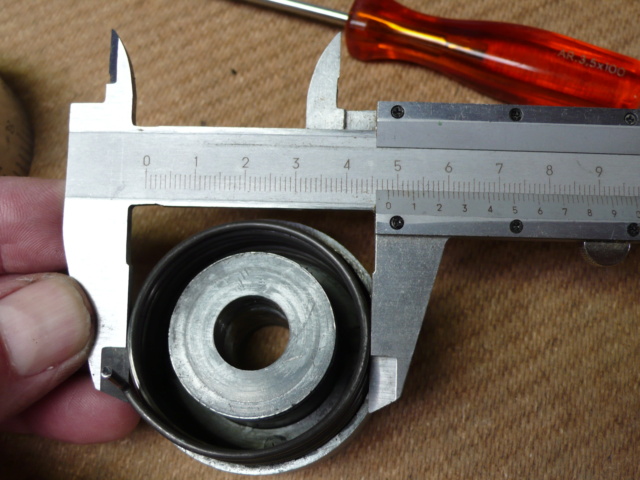

Dia. ext. du ressort 48 mm au repos sur 7 spires 3/4

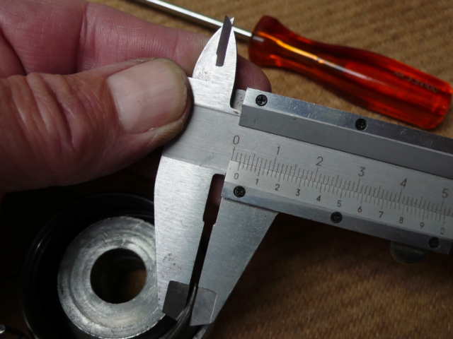

Le ressort fait un dia. de 2mm tout rond.
Remontage après avoir suiffé l'axe, la vis btr et le pourtour qui reçoit le tambour indexé
Au remontage, j'ai calé la broche en position haute et tourné le ressort de seulement 3/4 de tour pour une remontée souple et non violente comme à l'origine (enfin comme elle était réglée).
Cela n'a pas fait de mal de déposer l'ensemble pour un petit nettoyage.

merci beaucoup Bernard, enfin une vue détaillée de ce fameux ressort.
Bon forcément j'ai beau fouiller je trouve pas dans les catalogues "standard"'
Soit j'en commande un à une boite mais j'ai un peu peur du prix...Soit j’essaierais bien de me le bricoler, à partir de corde à piano de 2mm ça doit se faire ?
Savez vous si il faut forcement chauffer ou si ça peut le faire à froid, enroulé autour d'un tube, tout bêtement?!
Merci encore du coup de patte!!!
Loic

Le plus difficile il me semble, c'est de trouver de la corde à piano de dia. 2 mm.
En fait, c'est facile à faire, la corde à piano ne coûte pas grand chose, il t'en faut 1,2ml + ou -.
Tu la roules sur un tube du bon dia. et basta, le dia. n'est pas au mm, il y a la place.
De plus le tambour ne fait qu'un seul tour sur cette pac, donc il n'y a pas grand chose à compenser.
