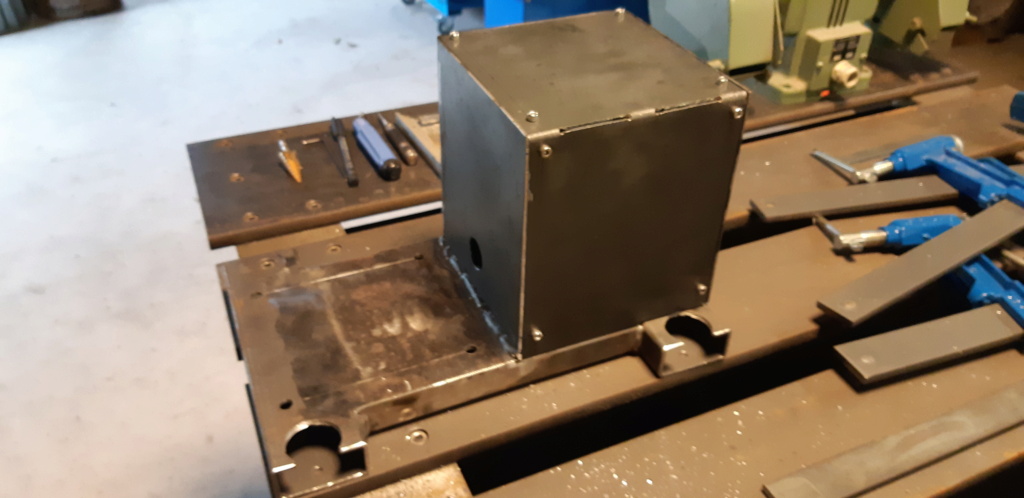

J'avais depuis très longtemps un touret MAPE dont je ne me servais pas car il fonctionnait en triphasé . Comme il est peut puissant ( 370W il me semble ) je ne voulais pas le faire tourner avec un condensateur , la perte de couple aurais été trop importante a mon goût . La solution du variateur était donc la seule qui me convenait . Je voulais cependant pouvoir déplacer le touret et un coffret mural n'aurait pas été pratique. J'ai donc fabriqué un support pour le touret intégrant un coffret pouvant accueillir un petit variateur.
Dans un élan de motivation j'ai oublié de prendre des photos du début du projet les premières photos sont donc celles du support :
une peinture :

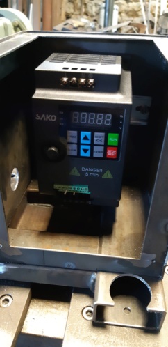

installation du variateur et câblage :
J'ai conservé le commutateur rotatif d'origine pour commandé le démarrage du touret par l'intermédiaire des commandes externes du variateur. Je ne me sert pas d'autres fonctions du variateur car je ne voit pas d'intérêt a faire varier la vitesse du touret . Il est paramétré avec une courbe d'accélération progressive pour finir a 50Hz .
L'ensemble fini :
Il fonctionne parfaitement . Le seul problème pourrait venir du fait que le variateur est dans un coffret étanche , mais comme je m'en sert de façon ponctuel , je ne pense pas avoir de problème de surchauffe . Comme le variateur a un ventilo qui tourne en permanence ca aurait été un vrais aspirateur a poussière d'où mon choix de coffret étanche.

c'est vrai que le touret, il ne tourne pas souvent pendant 15 minutes d'affilé, donc la chauffe est ponctuelle
Tu pouvais pas coller le fond radiateur du variateur sur la tole de ta boite ? ça aurait suffit a dissiper un peu la chaleur. un vieux radiateur de processeur vissé sur ta tole qui vient épouser et s'entrelacer dans les ailettes du radiateur du variateur, pas top comme conduction thermique, mais mieux que rien, c'est vrai que les variateurs chinois font des fois peur quand on compare leur radiateur avec un leroy somer ou autre ca coute cher l'alu

bonsoir ,
Pas de radiateur alu sur la face arrière du variateur . A l'arrière il y a le boitier en plastique un un système pour le fixer sur rail din ( c'est d'ailleurs le moyen que j'ai utilisé pour le fixer ) . Le radiateur est interne au variateur et est refroidi grâce a un petit ( et très bruyant ) ventilateur . Le variateur est de faible puissance ( 0.75Kw ) , et a ce que j'ai pu voir , les radiateurs alu en face arrière sont pour les variateurs de plus fortes puissances .
