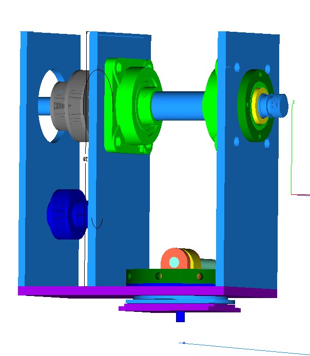

Super ! Je prends 3 tickets au premier rang !
Je note que la tête est pivotante.
C'est le grand orifice à gauche qui permet le changement facile de la courroie ?
Quid de la mise en tension ?

Evidemment les plans sont loin d'être finis, ici c'est uniquement pour donner un e idée sur la broche.
Je ne sais pas encore si le moteur sera positionné en bout ou à l'arrière.
