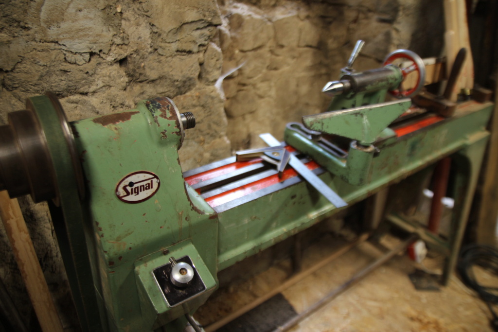

Bonjour à Tous,
J'ai acquis récemment un tour à bois "signal"
Je n'ai aucune information sur cette marque, une chose est sure, c'est de la fonte et c'est solide !

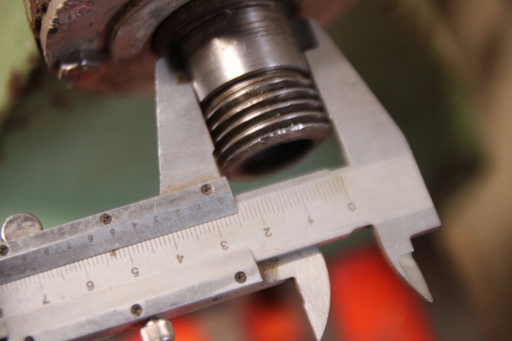

Le problème que j'ai , c'est que je n'arrive pas à savoir quel est le filetage de l'arbre, ce n'est pas du M33, ni du 1"x 8TPI
Je n'y connais absolument rien en filetage, j'ai pris quelques mesures :
ø de l'arbre
ø de l'épaulement
Et pas ..
J'en appelle aux spécialistes pour reconnaitre ce filetage !
Je souhaiterais monter un mandrin en M33, J'ai vu qu'il existait des adaptateurs cone morse CM2 vers M33 de ce type
mais est ce conseillé de monter ce type d'adaptateurs coté broche moteur?
Je préfererais trouver une bague d'adaptation ou réaléser l'arbre mais est-ce possible puisque l'arbre est creux et qu'il ne reste pas beaucoup de matière pour un nouvel alésage?
Bref j'ai besoin de vos lumières!
Merci d'avance
Rémi

Vu les cotes ça semble être du 28 au pas de 3mm c'est pas très courant ça.

Le M 28 c'est standard...mais pour une broche c'est plutôt rare.

Donc ça serait du M 28?
Je viens d'avoir auvergne tournage au téléphone, très sympa en passant, qui va demander à son usineur voir si une bague M33 M28 serait assez solide vu le peu de matière.
Il existe aussi une autre solution, une bague usinée en M28 vers un raccord conique pour mandrin oneway apparement.
Je leur confirme que c'est du M28 pour avoir un devis, il me faudrait un peigne à filetage pour confirmer ou un regard aguerri?

Pour ton adaptateur, je n'aurai pas trop confiance, c'est un cône à tenon (donc pas possible de mettre un tirant), et personnellement j'aurai peur de faire sortir le cône. C'est peut-être injustifié, cela dit.
Pour l'adaptateur, rien n'oblige à faire la partie femelle au même niveau que la partie mâle, certes ça augmente le porte à faux, mais l'épaisseur de la bague n'est plus un problème.
PS : si on prend du M33, je crois que le pas est 3.5mm, donc on doit être en dessous de 28mm en fond de filet (Brise-Copeaux sera bien plus expert que moi sur ce sujet), donc faire une bague avec le m28 femelle dans le m33 mâle me semble illusoire
Edit : sauf erreur, le diamètre en fond de filet en m33*3.5 est de 28.7062. avec un filetage en m28, ça laisse des zones très faibles. Moi j'oserai pas, même si une fois totu serré, le risque est sans doute faible d'avoir une casse.

Si tu veux savoir si c est un pas iso
Tu prends une vis et tu le poses sur ton filetage
Si c est un pas de 3mm les triangles vont bien s embriquer
Michel

Bah la cote pris sur la partie lise et les mesures au réglet, pas de doute pour moi...d'ailleurs comme dit plus haut 28 au pas de 3 c'est un standard.
Pour en être sur, prend un boulon de 10 et pose le filage a cheval sur ton filetage de la broche...tu doit avoir un filet sur deux qui coïncide.

Dans les grande lignes je réalise un cône d’un degré sur l’axe et je prend un cylindre dans lequel je fait le même cône
Je les emmanche a la presse et loctite
Et je ré usine la partie extérieur au diamètre et filetage voulue
Merci de votre compréhension.
A++
BOB
A++
BOB

Re: Filetage tour à bois ?
Non baguer c est montage serré
Pas de colle
Il faut démonter le roulement pour savoir les références
Avant tout
Diamètre extérieur et intérieur
Michel
Pas de colle
Avant tout
Michel
michel80- complétement accro
- Messages : 3097
Points : 3260
Localisation : picardie
Rems07- je prends du galon
- Messages : 85
Points : 105
Date d'inscription : 25/02/2018
Localisation : Ardèche
Impec c st standard
Regarde 123 roulement
Tu trouveras soit skf ou générique
Pour le deuxième tu le pose dans l étau et tu passes sur la broche avec soin de mettre un bout de bois entre deux
Michel
Impec c st standard
Michel
- Messages : 3097
Points : 3260
