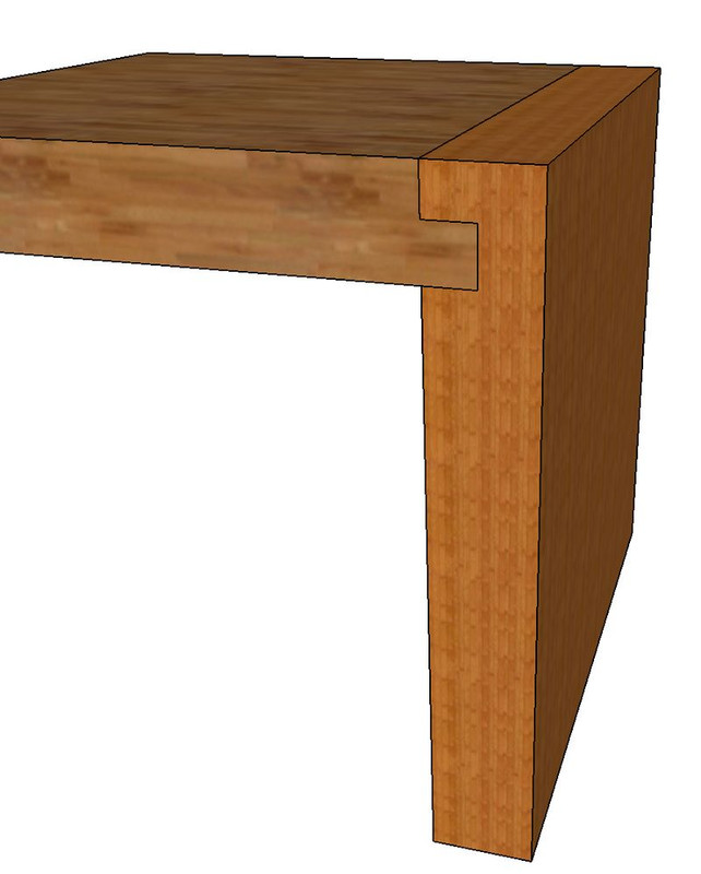

Avant tout, je suis un amateur de bois, peu outillé (un peu quand même) et avec peu d'expérience
J'ai promis à mon fils et ma belle fille (je n'aurais peut-être pas dû ) de fabriquer leur armoire contour de lit.
Pour me faire la main avant, je compte réaliser une petite étagère de salle de bain que mon épouse me réclame depuis des mois).
J'ai donc effectué une petite modélisation Sketchup et j'aimerais savoir si le choix de mes assemblages vous parait correct.
Voici le projet Sketchup
On peut voir le type d'assemblage des panneaux dessus et dessous ainsi que de l'étagère du milieu.
ça sera fait en CP de bouleau
Outils à ma disposition: scie plongeante avec rail et défonceuse.
Merci pour votre aide

Quelle est l'épaisseur de tes panneaux, quel essence, quel poids envisages-tu de poser dessus et est-ce que le dessus et le dessous seront visibles ?
Parce que si tu mets un peu de poids, tes assemblages à mi bois ne seront pas suffisants. Il vaudra mieux utiliser un assemblage standard par vis traversantes, ça sera infiniment plus solide. Ou par tourillon pour un assemblage invisible.
Autrement cet assemblage serait bien plus solide.

Ce serait en panneau de CP de bouleau de 15mm d'épaisseur.
Il n'y aura pas trop de poids dessus et le haut et la bas seront visible.
Ton assemblage est vraiment bien.
Sinon j'ai une lamelleuse mais je ne sais pas si cela sera suffisant.

Si ton meuble est peint, ton assemblage est suffisant, collé et pointe sans tête. Encastre aussi ton fond dans des feuillures, un fond de 5 mm suffirait.
Après pour la tête de lit, le côté négatif du CP c'est les champs qui sont pas beaux.
Re: Etagère de salle de bain, question sur les assemblages
Le meuble ne sera pas peint mais vernis avec un vernis PU.
J'avoue ne pas comprendre le liens entre peinture et assemblage.
J'avais prévu un fond de 5mm avec feuillure sur les montants pour garantir le parallélisme.

Pour les assemblages c’est pas sorcier avec ta défonceuse.
Tu fabriques un T guide, tu alignes ta fraise avec le bord gauche du marquage fait avec la fraise tu fais une passe en ayant réglé la profondeur . Tu insères une cale de l’épaisseur du rayonnage et tu fais une réponde passe sans changer la profondeur. Si tu as une épaisseur supérieure à 2 fois le diamètre de la fraise tu élimines la partie restante à main levée ( tu peux aussi recaler le guide en T)
Idem pour les feuillures.
Nombreuses vidéos sur YouTube.

Yousse a écrit:Le meuble ne sera pas peint mais vernis avec un vernis PU.
Les assemblages déterminent le niveau de finition, sur un meuble vernis il faut que ce soit net et agréable à voir, peint tu peux te permettre des écarts, par exemple boucher des trous de vis ou clous, des fentes etc etc, la peinture , elle, va faire la finition, le vernis laisse apparaitre les imperfections.

Bonjour Yousse,
Tu dis que tu as une lamelleuse à disposition, pourquoi ne pas l'utiliser ? L'assemblage sera totalement invisible et la masse de travail infiniment moindre que la solution défonceuse.

Bonsoir H3doniste,
Est-ce que l'assemblage avec des lamelos sera aussi solide qu'avec la défonceuse ?

Pour l'utilisation envisagée, a mon avis, le lamello suffit amplement.
Ce meuble a été fait avec de l'agglo + lamello et vis, il y a déjà un temps certain, et il tient toujours malgré un déménagement, et le poids qu'il a a contenir : http://www.metabricoleur.com/t1715-rangement#22495.
Mon caisson de cyclone est en mix d'agglo et ctp avec lamellos, non vissé, et je peux t'assurer que c'est solide : http://www.metabricoleur.com/t9386-un-sys-thien-air#176593

D'accord avec ce qu'ont dit les copains. Je rajoute au passage que le CP de bouleau c'est joli mais que ce n'est pas solide du tout et que je prendrais à peu près n'importe quoi sauf ça pour faire des meubles. Cela dit, à part des fonds d'armoires, je n'ai encore rien fait de structurel avec (le moindre coup marque immédiatement la surface, ça m'a découragé) donc peut-être que je me trompe.

Bonjour Ugo,
Si j'ai choisi le CP de bouleau, c'est parce que le côté de l'épaisseur (champ?) est joli.
J'ai vu une vidéo d'Olivier Verdier, où il conseillait justement le CP de bouleau pour les caissons.
https://www.youtube.com/watch?v=dx4mu0MRRf0
Mais bon, je n'ai encore rien commandé ni acheté.
