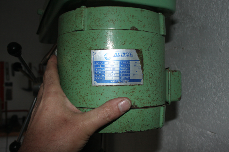

La plaque du moteur annonce 1/4 de cheval (184W). Je le trouve assez imposant aux vues de la puissance annoncée. Notez la date: 1981

Il y a une grossière erreur sur la plaque de ton moteur... 220v 4a, cela ne fait pas 1/4hp, mais plutôt 220*4=880, soit 1hp¼, se qui est beaucoup plus cohérent avec la taille de l'objet, et surtout, avec la capacité de perçage de 22mm, optimiste pour 180w!

Oui, je me doutais bien qu'il y avais une erreur! Je n'ai même pas pris la peine de faire le calcul... Embarassed
