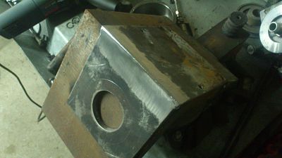

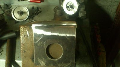

Dressage et alésage
Essai de la pompe, elle tient toute seul
Bridage pour fabrication support

Je remet les photos des avancées
Essai de la pompe
Fabrication du support
Soudé et passage au disque à lamelles

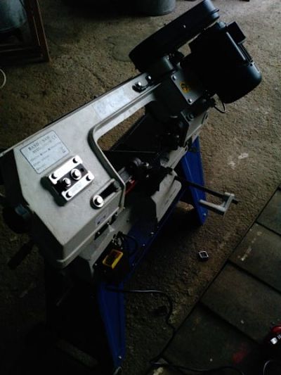

Je ne sais pas si c'est la meilleur position mais le vérin hydraulique va se trouver là...
A la place du serre-joint, je vais percer 2 trous à dia 12 et je vais fabriquer une plaque taraudé m12 que je mettrais à l'intérieur de l'archet de manière à le prendre en sandwich
Fabrication d'entretoises pour réduire le diamètre des rotules de vérin, je trouve inutile de garder ces gros alésages qui font quand même 20mm de dia int, du coup, j'ai créer un petit épaulement qui permettra de ne pas faire frotter l'oreille du vérin contre son support
