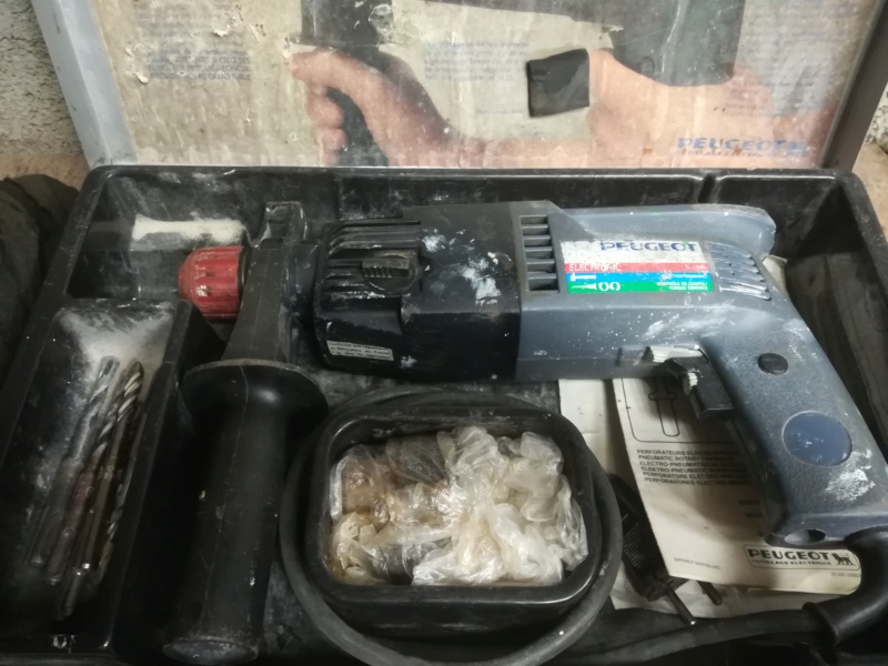

Fort de ma réparation surprise d'une meuleuse antédiluvienne tout à l'heure, je me lance dans un autre défi.
J'ai "hérité" (sauvé de la benne) récemment d'un perfo Peugeot, chic!
Avec quelques forêts sds et tout et tout. Re-chic.
Il y a quelques jours, je le branche pour le tester, rien
La personne qui me le donne ne savait pas qu'il ne marchait pas, matériel ayant appartenu à son père.
Question toute simple, la suite le sera sans doute moins, je fais quoi, je teste quoi, je commence par quoi?
Une image de la bête:
Merci d'avance pour votre aide.

salut marco
commence par controler le fil d'alimentation !

salut,
moi je ferais un petit tour sur les charbons, c'est arrivé au perfo de mon gendre. Il marche plus qu'il m'a dit, j'en ai racheter un autre, ben oui mon bon monsieur, donne moi ça je regarde!
résultat remplacement charbons et c'est repartis
Michel
Michel

pour ma part je possède le même perfo. Il est redoutable en perforation !
Il a bien fonctionné pendant plusieurs années puis plus rien.
Contrôle du 220 à l'arrivée sur la gâchette OK
C'et le système variateur de vitesse / couple qui est hs car il s'agit d'une piste en Carbonne genre potentiomètre linéaire qui est usée ainsi que les frotteurs en cuivre.
Cet interrupteur n'est pas/ plus disponible en pièce détachée.
Je l'ai démonté avec précaution car plein de petits ressorts et autres petites pièces.
J'ai pu modifier la pression des frotteurs et après avoir nettoyé le tout il refonctionne mais je doits exercer une pression latérale sur la gâchette pour que le contact se fasse.
Bon courrage pour la remise en état. Si tu y arrives tu verra l'efficacité de l'outil

J'ai réussi à ouvrir la bête:
Bon, pas tout de suite, hein, j'ai trouvé facilement 5 vis sur le côté et ensuite comme ça venait pas, j'ai forcé un peu
Mais comme ça venait toujours pas j'ai cherché un peu plus et j'ai trouvé 4 autres vis, de face.
Ah oui! J'avais oublié de préciser, je suis un boulet dans le domaine
Ensuite, j'ai testé au tournevis testeur les fils bleu et marron (voir photo au dessus) du câble d'alimentation.
Ici:
Et là:
Ben j'ai rien
Serait-ce là, le problème?
Et sinon, je pense que les charbons sont là:
J'ai bon?

salut Marco66,
pour les charbons c'est bien ça, celui du haut il semble sur la photo que ce soit bon je vois pas celui du bas, démonte et regarde l'état il doit y avoir un ressort pour la compression, ils doivent avoir une usure quasi identique (en principe) dans mon cas citer plus haut un des 2 était presque totalement usés (certainement dû à un mauvais contact)
après si t'a pas de jus au bout des fils c'est certainement ton câble
Michel
Michel

La suite...
Aujourd'hui, j'ai démonté le câble d'alimentation et j'ai fait un test de continuité avec un petit testeur de chez L**l.
Ben c'est bon
donc c'est pas le câble.
Je remets le câble et je regarde les charbons:
Ils m'ont l'air très bien aussi.
Je remets en place et je sais plus quoi faire. Donc je referme sans visser et je tente...
Ça marche!
Je ne sais pas ce que j'ai fait, câble qui était mal fixé ou charbons de travers, mais le perfo fonctionne apparemment très bien!
Bon ben voilà, c'est facile en fait de réparer.
Petite question tout de même, je comprends pas du tout l'affichage de mon testeur:
Il devrait pas donner 240 (je suis dans une prise)?

salut Marco66,
content pour toi
tu y va pas par 36 chemins toi pour tes charbons, tu démonte carrément le support
tu n'avais pas dit qu'il n'y avait pas de jus à l'entrée de ton inter? ou tu avais mal pris tes mesures ou tu avais un faux contact sur tes serrages de vis, au fait ta prise est moulée?
autre possibilité un charbon coincé et qui n'est plus en contact et après remontage ça reviens correct
Bref!!! si quelqu'un à besoin d'un réparateur il t'appelle
A+ Michel

Oui, Michel, je n'avais pas de jus sur les fils arrivants, sans doute que j'avais mal pris.
Le support des charbons est venu tout seul, c'est pas ma faute m'sieur!

Dernier rebondissement...
Je retente le perfo, il marche.
Je reretente, il marche plus.
Je trifouille le câble, il marche.
Il y a bien un problème au niveau du câble d'alimentation...

re....et tu l as trifouillé où,au niveau de la fiche,ou entrée câble machine,si c est côté fiche,il existe des fiches à acheter,ou,toujours garder le cordon complet d appareils qu on jète,genre machine à laver ou frigo etc,ainsi on peut changer le câble complet avec la fiche
et pour les pdc avec obturateurs de sécurité enfants,il faut bien enfoncer les touches de ton multimètre, les deux en même temps,

Entrée de machine.
J'ai des câble d'alim d'ordi en rab, mais je pense que la section sera trop faible pour cette machine de 500w.
Sinon, je sais plus si j'ai autre chose, faudra que je regarde.

re......tu peux couper le câble juste au niveau du bins en caoutchouc noir rond,celui qui est coincé entre les 2 coques,tu dénudes la même longueur que les anciens fils,tu auras juste une dizaine de cm en moins sur ton câble,pas mortel
- Messages : 9562
Points : 10502
Re: Perfo Peugot en panne
re re......peut être ne pas laisser l isolant du câble aussi long dans la machine,enlever l isolant juste après le fameux bins qui est coincé entre les 2 coques,et mettre un collier rilsansur les fils,ainsi les fils ne pourront pas sortir,c est peut être au niveau du pli du câble,dans la machine que ça merdouille,l isolant est un peu gros ,donc difficile à replacer correctement le câble, à l intérieur,

re.....pas sur à 100 %,mais soit c est au niveau de la pliure du câble,soit,plutôt au niveau du bins noir,à l intérieur du bins,donc en dehors de la machine,beaucoup de gens ont la facheuse habitude d enrouler le câble sur la machine,en tendant comme un string ledit câble,exactementen sortie machine,résultat,à la longue,les fils cèdent à l intérieur,d où le,une fois ça marche une fois pas,c est une perceuse,pas un clignotant,ça doit fonctionner tout le temps
- Messages : 9562
Points : 10502
J'ai tenté de raccourcir le câble, pas bon.
L'isolant du fil marron est complètement foutu, il part en gomme.
J'ai remplacé par un câble que j'avais, en 3 fils, pas grave, qui est indiqué pour 10A.
J'en suis loin avec mes 500W!
La section est plus petite donc j'ai laissé l'isolant noir à la même longueur que ce qu'il y avait et ça m'a l'air de coller.
