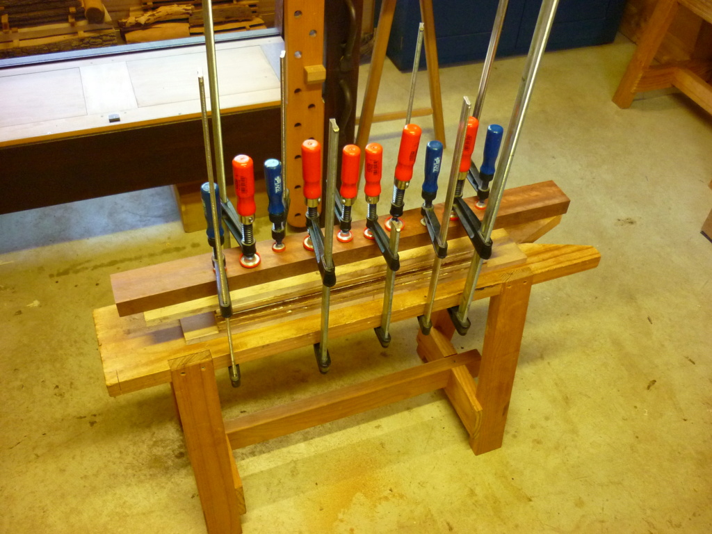

On en arrive à la dernière étape, la réalisation des portes du buffet.
Dans un premier temps j’ai refendu les pièces de bois que j’avais mises de côté pour les panneaux de porte. Malheureusement j’ai eu quelques déconvenues avec des morceaux qui avaient des défauts. Au final j’ai dû refendre certains morceaux jolis, encore une fois, pour arriver à une épaisseur de 5mm puis j’ai collé ces ‘placages’ sur des morceaux moins jolis. J’ai fait ça en parallèle quand je faisais les tiroirs.
Ensuite corroyage (les portes font 24mm d’épaisseur) puis traçage des pièces des cadres des portes.
Sciage des joues de tenons à la SAR en prenant en compte l’avancement pour des moulures.
Réalisation des rainures (8mm) à la def sous table.
Puis vient la réalisation des mortaises, à la mortaiseuse.
Puis équarrissage et fignolage des mortaises au ciseau / bédane.
Les joues de tenons sont sciées à la scie à dos.
Après avoir eu des difficultés à faire des raccords de moulure propres sur les côtés du bâti du buffet j’ai décidé d’essayer une nouvelle approche sur les portes. Tous les raccords d’onglets sont coupés avant les moulures et je confirme c’est beaucoup mieux ! Ci-dessous quelques photos du processus les photos parlent d’elles mêmes, probablement plus qu’un long discours. Un détail, les coupes à 45˚ sont fignolées au ciseau à l’aide d’un gabarit.
Comme d’hab, les tenons sont ajustés à la guimbarde.
Puis ça s’assemble…
… pas trop mal au final.
Collage des panneaux.
Et pendant que la colle sèche je fais les moulures sur les pièces des cadres, au Stanley 45, avec des petites reprises au tarabiscot quand la moulure se fait à contrefil.
Résultat
Une fois la colle sèche les panneaux sont rabotés à 10mm.
Ils reçoivent ensuite une feuillure de 2mm de profondeur, ébauchée à la def sous table et fignolée au feuilleret et au guillaume.
Avant le petit détail dans les angles, réalisé à la gouge,
Et finalement une couche d’huile.
Je peux alors coller les portes, j’ai fait ça à la colle d’os, à chaud.
Le lendemain je coupe les ‘cornes’.
Je corrige quelques désaffleurs.
Je rabote ensuite les portes à leurs dimensions finales (je les ai faites 2mm trop hautes et trop large pour me donner un peu de marge).
Les portes sont aussi chevillées.
Reste à encastrer les pivots. Ici je règle la profondeur sur ma petite guimbarde directement sur le pivot.
Traçage au trusquin.
Les encastrements devant se faire sur du marri en bois de bout, donc bien dur, j’en ai bavé. La majorité a été faite au ciseau et le nettoyage à la guimbarde. Les ciseaux japonais ont étés bien appréciés de par leur épaisseur et leur rigidité autant que par leur capacité à tenir l’affutage. Néanmoins il a fallu quelques réaffutages quand même.
Bon, la pose des pivots n’est pas des plus faciles, j’ai trouvé. De plus mes portes ne sont pas parfaites, celle de gauche est très légèrement bombée (à cause d’un montant qui s’est déformé, mais je ne pouvais pas le dégauchir plus par manque d’épaisseur). Celle de droite est légèrement gauche (c’est un comble, voilée en fait). Apres moult réflexions j’ai décidé d’encastrer les pivots à leur emplacement théorique et j’ai décidé de mettre des loqueteaux à bille en haut des portes de manière à tirer la porte de droite lorsqu’elle est fermée. J’ai encastré les pièces en laiton, c’est plus joli.
De plus la porte de droite était un peu basse. Sans raison apparente. Apres m’être gratté la tète un moment j’ai pris la solution de facilité :
Un morceau de tôle d’alu, une trace à l’emporte pièce, un perçage, un coup de cisaille puis de lime et voilà une rondelle qui va bien !
Et les portes sont en place.
Les mêmes après un coup d’huile et avec des poignées (ça évite de devoir enlever les tiroirs).
Voilà, plus qu’un coup de gomme laque et de cire et se sera terminé.
