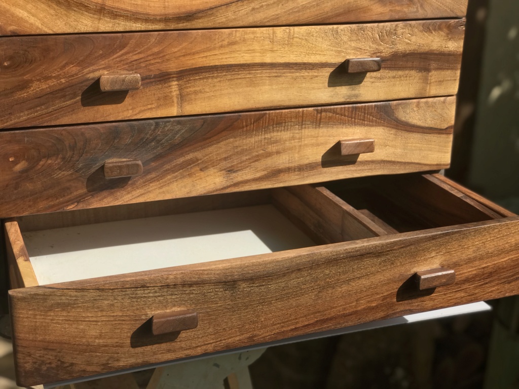

j'ai eu l'occasion de récupérer un lot de planches de noyer il y a quelque temps
pas mal d'aubier, de nombreuses traces de bestioles, bref pas simple à utiliser pour en faire un "beau" meuble, j'ai donc décidé de l'utiliser pour réaliser un rangement pour mes outils à main.
je vous passe la partie découpe et collage à plat joints pour réaliser des plateaux.
comme souvent en ce moment j'ai zappé les photos, mais voilà l'idée, un caisson avec 4 tiroirs
dont un "caché"
les tiroirs sont montés sur glissières en bois (chute de noyer), peut être un peu tendre, je verrais à l'usage
le meuble fait environ 60 cm de large , 37 cm de profondeur et 45 cm de haut.
les 4 cotés des tiroirs sont en noyer, le fond en contre plaqué de récup
j'ai collé des chutes pour me faire un trois pli afin de découper les pieds dedans
ensuite je les ai mis d'équerre à la scie sous table
puis en forme à la SAR
Il me reste à les poser, à finir le dernier tiroir, faire des poignées, prévoir peut être un rack à scies sur le coté, bref, encore un peu de boulot.
Ensuite je ferai des boites à ranger dans les tiroirs...

bonjour à tous,
merci Laurent pour ton commentaire, je passe bien de temps en temps sur le forum mais mon travail m'accapare beaucoup, et lorsque je bricole je pense moins à faire des photos, donc je publie moins!
allez, je vais essayer de me rattraper, la suite
j'ai bouché les rainures apparentes sur les tiroirs
j'ai fixé les pieds, traçage
collage / vissage
et le résultat
une idée du rendu final avec les 4 tiroirs en place
ensuite les poignées, j'avais envisagé de les tourner, mais j'ai finalement opté pour un aspect plus sobre
vissées / collées également,
voilà ou j'en suis resté hier soir, mais j'ai quand même préparé un petit collage qui va avoir la semaine pour sécher
avant...
et après !
j'aurai bien mis deux ou trois serre-joints de plus, mais je ne vois pas trop ou ?

merci à vous pour vos commentaires,
la suite de mes "bricolages du dimanche" et du samedi aussi...
un peu de losung pour boucher les trous de vers
puis, après ponçage 80/180/320 huile de lin intérieur / extérieur
puis cire d'abeille
tiroirs ouverts (désolé pour la qualité de la photo)
impossible de mettre les photos dans le bon sens, tans pis je continue
je suis agréablement surpris par la facilité avec laquelle ils coulissent, même chargés.
et le meuble en place
https://i.servimg.com/u/f22/14/61/64/82/img_5213.jpg
il me reste à habiller les tiroirs, j'ai retrouvé des planchettes de platane dans mon stock, après avoir fait quelques panneaux
je fais des coupes d'onglet pour préparer les cotés
et collage,
la suite, la semaine prochaine,

bonsoir,
la découpe du tiroir du haut...n'en est pas une !
quand j'ai débité mon noyer, j'ai eu une chute avec et cette "jolie" forme, et ce dessin.
bien sur c'est principalement de l'aubier, très tendre, mais j'ai trouvé sympa de la conserver telle quelle et de l'utiliser.
Et puis André m'a dit un jour, tout est bon dans le noyer, ne jette rien, tu trouveras toujours un moyen de l'utiliser.
et comme je trouve plutôt André de bon conseil, j'en tiens compte.
puis Renaud a raison, ou je la fixerai la lampe sinon ?

Bonsoir Vincent et tous,
J'étais surpris de voir que tu avais rainuré les façades de bout en bout et que donc on le voyait sur les côtés.
Aujourd'hui, je remarque que tu as bouché ces trous, qui donc étaient volontaires, par des petits bouchons plus sombres.
Tu peux nous développer ça?
Joli petit meuble.
C'est vrai, c'est bô le noyer!
Joli petit meuble.
Marco66- complétement accro
- Messages : 3581
Points : 3812
Re: Meuble à ciseaux et autres outils à main
bonjour à tous,
Fred, si je range mes ciseaux, c'est pour être sur de ne pas les retrouver...
Marco, les rainures je les ai faites à la scie sous table, donc forcement débouchantes, surtout sur des petites longueurs.
d’où la nécessité de faire du flipotage pour corriger ça.
et la couleur des flipots, dans certains cas ça ne se voit pas trop, mais dans l'aubier très clair, forcement ça se remarque.
je n'ai pas voulu faire mes "bouchons" en aubier, trop tendre, j'ai préféré du "vrai" bois,

Salut Vincent,
Chouette rangement à outils, le noyer en jette.
J’imagine que tu as fait au mieux avec le bois dont tu disposais mais je remarque que le fil du bois sur les côtés est perpendiculaire au fil sur le dessus et le dessous. Quand le dessus et le dessous vont dilater/contracter l’assemblage avec les côtés risque de lâcher, ou bien les panneaux du dessus dessous risquent de fendre. Ceci dit, le noyer est un bois qui travaille peu il me semble, mais un assemblage permettant un coulissement aurait évité ce soucis. Par contre, du coup, tu n’as pas de soucis pour tes glissières de tiroirs!
Jo
Jo
JoV- très actif
- Messages : 303
Points : 391
Damned, je n'ai même pas cette excuse, j'ai juste fait sans réfléchir !
par contre, quand j'ai récupéré ce bois, il dormait depuis plus de cinquante ans chez un papy ( deja présent dans sa grange quand il a acheté la maison en 1965 !)
je peux espérer qu'il soitfossilisé stabilisé ... ( le bois pas le papy, le pauvre, c'est son fils qui m'a donné le bois quand il a placé son papa en maison).
en tous les cas merci d'intervenir sur mon fil, Jo, tu es pour moi une source d'inspiration, je ne manque aucune de tes réalisations,
