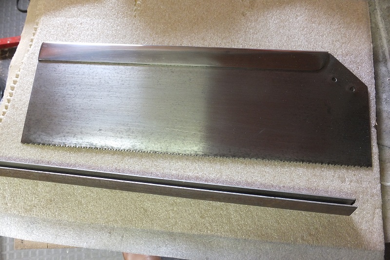

je crée ce sujet non pas pour la rénovation en elle même , mais plus sur la technique
utilisée pour refaire la denture en partant de rien , qui pourrait peut être intéressé quelqu'un.
Je commence quand même par l'origine de la scie , c'est une scie supposée être à dos, mais qui n'en avait plus.
La lame après un nettoyage en profondeur
Rénovation scie à tenons 21100702295218313817604035
La même après lui avoir refait un dos avec le profilé métal qui pose à côté
Rénovation scie à tenons 21100702295918313817604038
Une fois que le dos à été refait et m'être assuré que la lame était toujours plane, je me suis attardé à la denture
qui n'était pas en reste, dents absentes, décalées et irrégulières. Là je me suis souvenu d'une vidéo de notre Maître en
la matière, Paul Sellers, qui avait fait table rase de la denture et était reparti d'une feuille blanche . J'ai donc fait pareil !

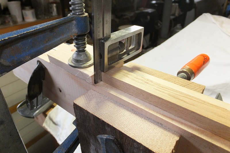

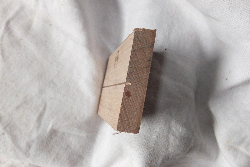

J'ai donc procédé différemment, un valet d'affutage improvisé pour travailler a belle hauteur serré dans la presse, une cale
avec un trait de scie a 90°,
Rénovation scie à tenons 21100702295818313817604037
Et une pige pour le contrôle de recul de la dite cale, le tout avec deux serre-joints
Rénovation scie à tenons 21100702300218313817604039

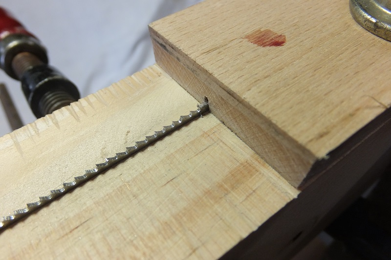

Ensuite il faut définir le pitch, dans mon cas c'était du 12tpi, j'ai donc choisi un pas de 2mm, ma petite équerre
fait exactement cette épaisseur drunken
Rénovation scie à tenons 21100702300918313817604041
C'est donc elle qui me servira de jauge pour le déplacement de ma cale
Rénovation scie à tenons 21100702300818313817604040
Vous l'aurez compris, je positionne, je lime, je décale ma pige avec mon équerre comme jauge, je déplace ma cale ,
je lime, ......
Rénovation scie à tenons 21100702301218313817604042
Rénovation scie à tenons 21100702301818313817604044
Et au bout d'un moment, qui peut paraître un peu long je l'accorde, mais une fois l'automatisme pris, ça va très bien.
C'est clair qu'il vaut mieux faire ça un jour où la zenitude est a son paroxysme drunken
Rénovation scie à tenons 21100702301818313817604043

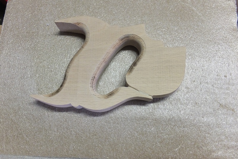

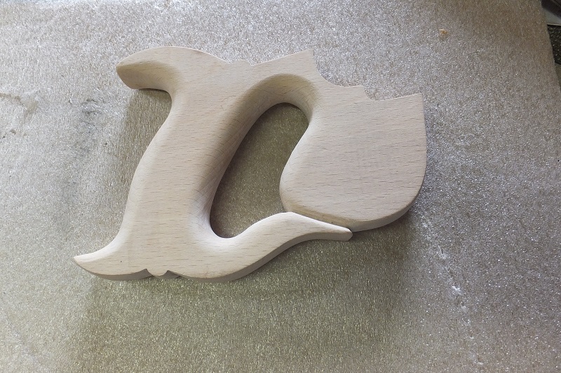

Après l'avoyage,  j'ai hâte de tester , mais j'ai encore un peu de travail, la poignée n'est pas à mon gout,
j'en refait donc une autre.
Rénovation scie à tenons 21100702302118313817604045
Rénovation scie à tenons 21100702303118313817604047
Rénovation scie à tenons 21100702303018313817604046

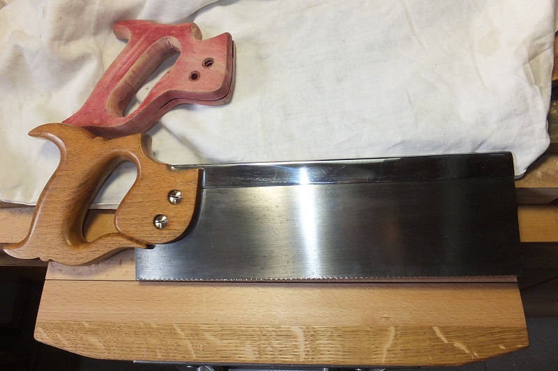

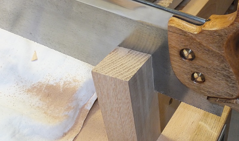

La voilà enfin terminée ! la poignée est aussi un travail de patience pour avoir des finitions propres What a Face
Rénovation scie à tenons 21100702303418313817604048
Test plutôt convaincant , je devrait juste adoucir les premières dents pour une amorce plus progressive,
mais c'est vraiment un détail.
Rénovation scie à tenons 21100702304218313817604050
Le même sort à été réservé à sa petite collègue
Rénovation scie à tenons 21100702304018313817604049
Voilà, j'espère que ça pourra en convaincre certain de sauver une bonne vieille scie, cette méthode d'affûtage
est probablement un peu plus longue, mais elle garanti un pitch régulier, sous réserve de modérer les coups de lime,
car dans mon élan, il y a quand même deux ou trois dents qui sont les cadettes  pale
Bien sûr, au moment de ranger mon matériel, je me suis aperçu que j'avais un tire point d'une taille en dessous Rolling Eyes
il aurait été encore mieux adapté, je l'utiliserai lors du prochain affûtage
