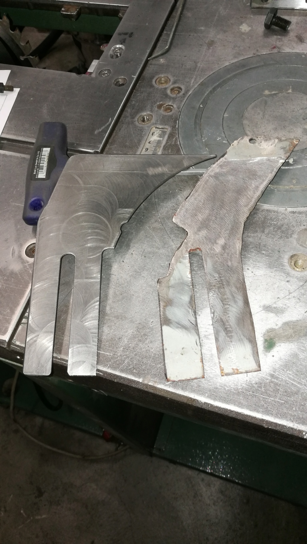

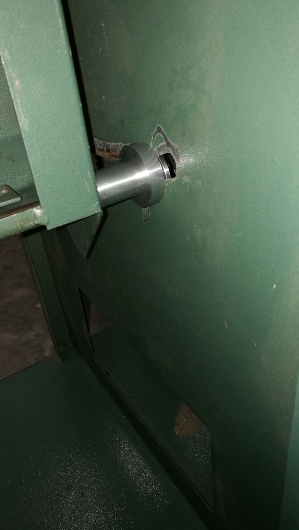

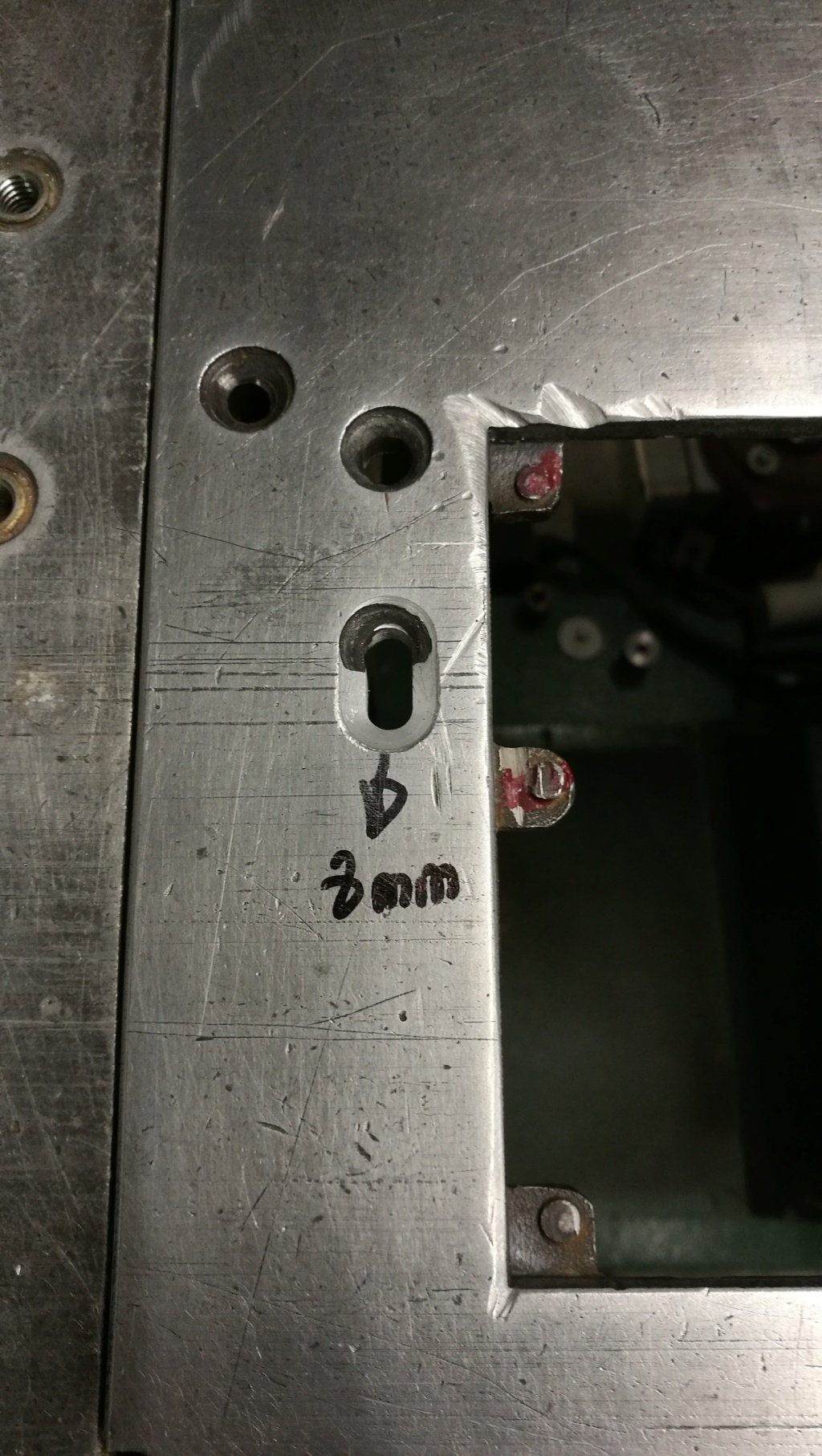

je me decide donc à vous faire partager mon experience sur la remise en etat de mon combiné Kity 608 , coté scie
le coté toupie est en cours de restauration et fera l'objet egalement de photos.
La machine que j'ai recupéré gratuitement (on va pas se plaindre) est en mauvais etat c'est pourquoi avant même d'avoir fait un seul copeaux j'ai decidé sa reconstruction.
1) modification du systeme de pivotement 0 - 45 degré car il m'etait impossible de regler le parallelisme de la lame avec les glissiere
le syteme d'origine a été soudé surement suite à une casse
j'ai donc entrepris la suppression par usinage de cet ergot
remplacement du pivot
egalement j'ai modifié le reglage du parallelisme en usinant la table
2) ensuite j'ai rafraichi au tour l'appui de la lame et egalement usiner le diametre de positionnement de la lame en inserrant une frette
egalement rafraichi l'embasse de fixation du porte lame
3) usinage axe du montée baisse de la lame avec ses bagues de coulissement.
4) ammelioration du serrage du cadre pour pivoter la lame
5) fabrication d'un nouveau guide arriere de lame
l'ancien à droite
6) modification de son systeme de serrage et reglage
7) usinage de la trape de scie
et enfin essai de rendre la table un peu plus presentable
avant poncage c'est coté toupie, mais coté scie c'etait pire
maintenant j'attaque le coté poulie,
à suivre, merci pour vos commentaires

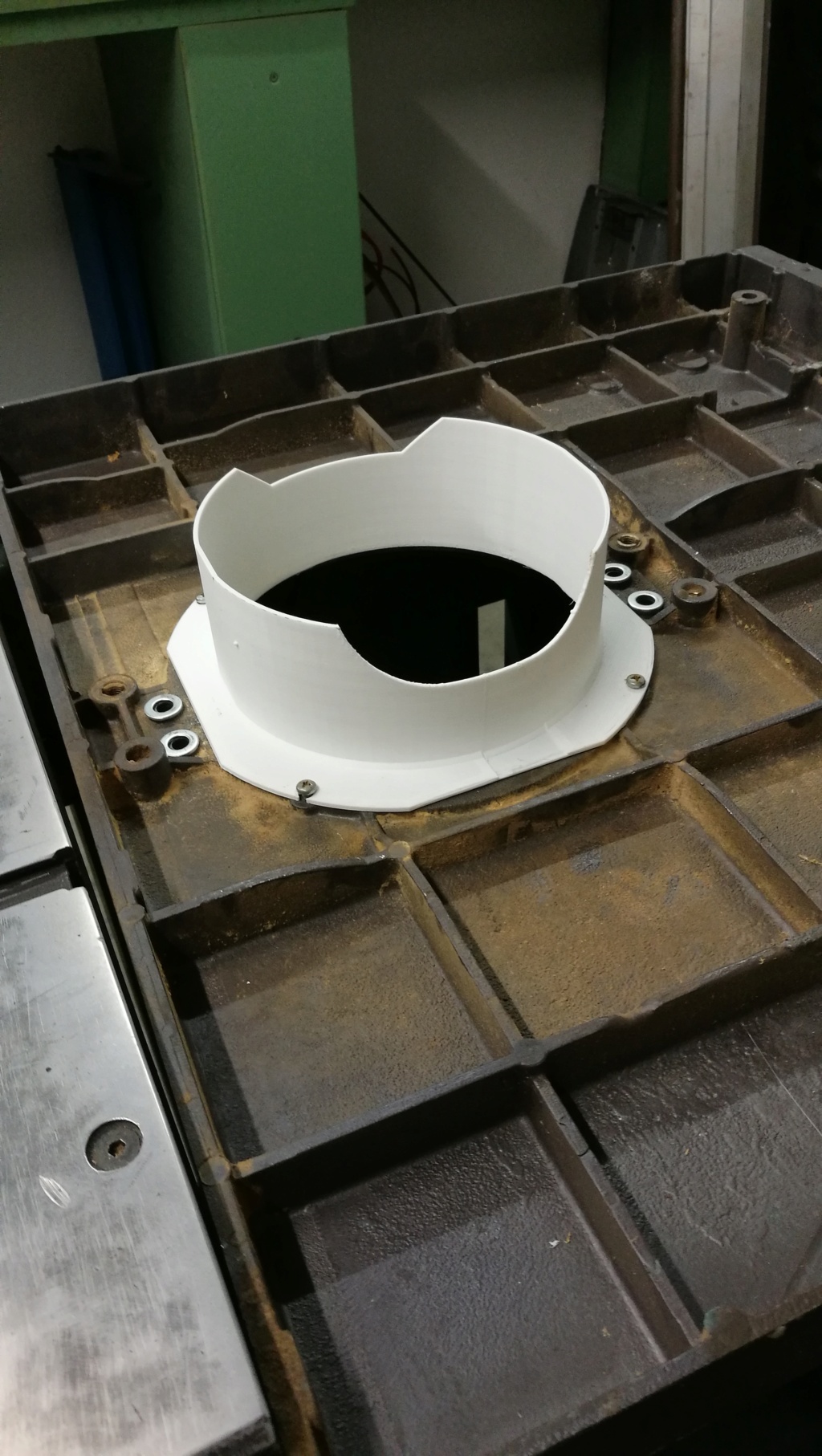

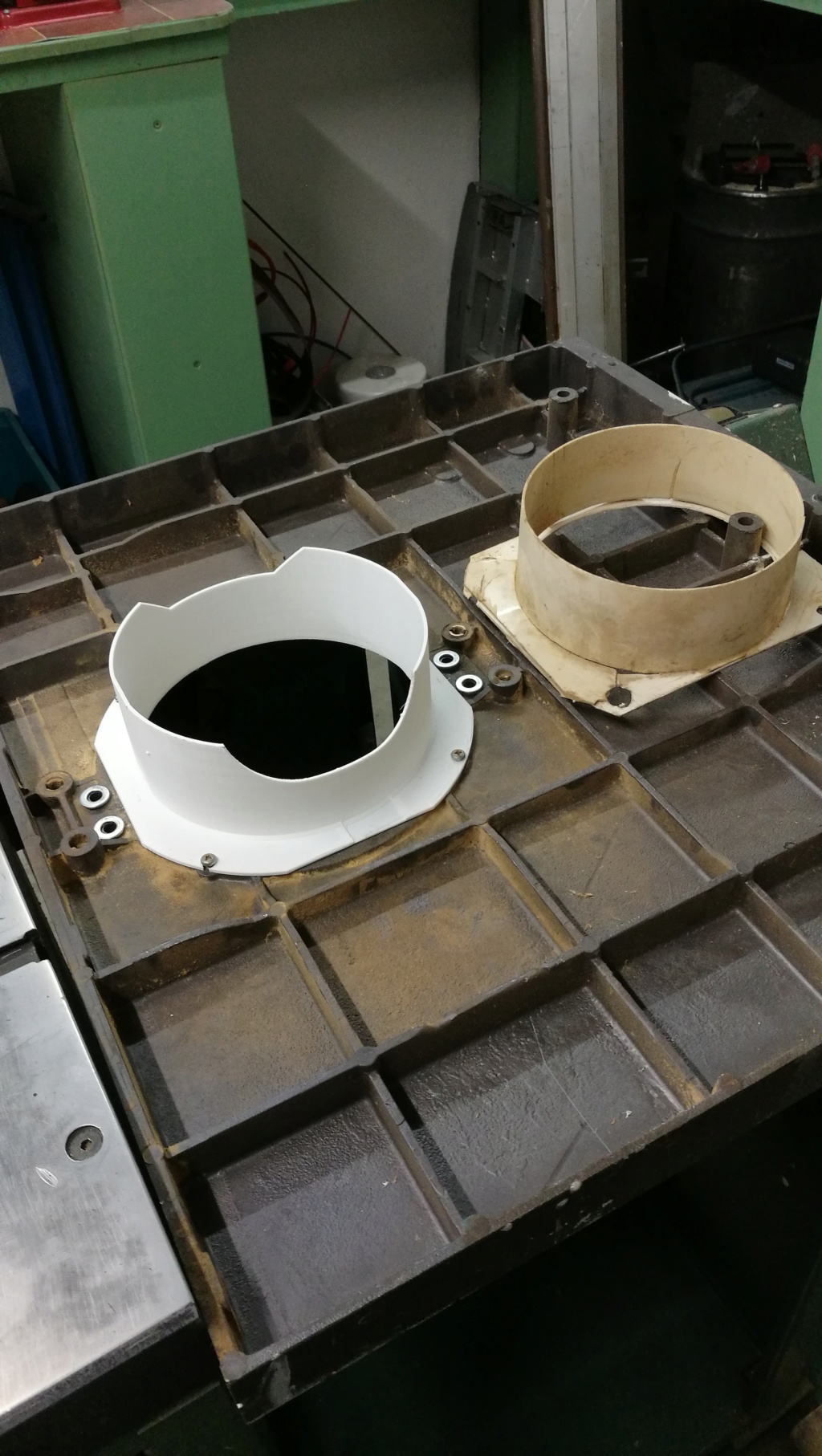

Bonsoir à vous tous,
je continue ma petite seance d'impression 3D,
cette fois ci c'est pour le ramasse copeaux du puit central de la toupie
l'original à droite qui est n'en a que le nom car recollé de partout .
et le voilà assemblé avec la pièce maitraise de la toupie

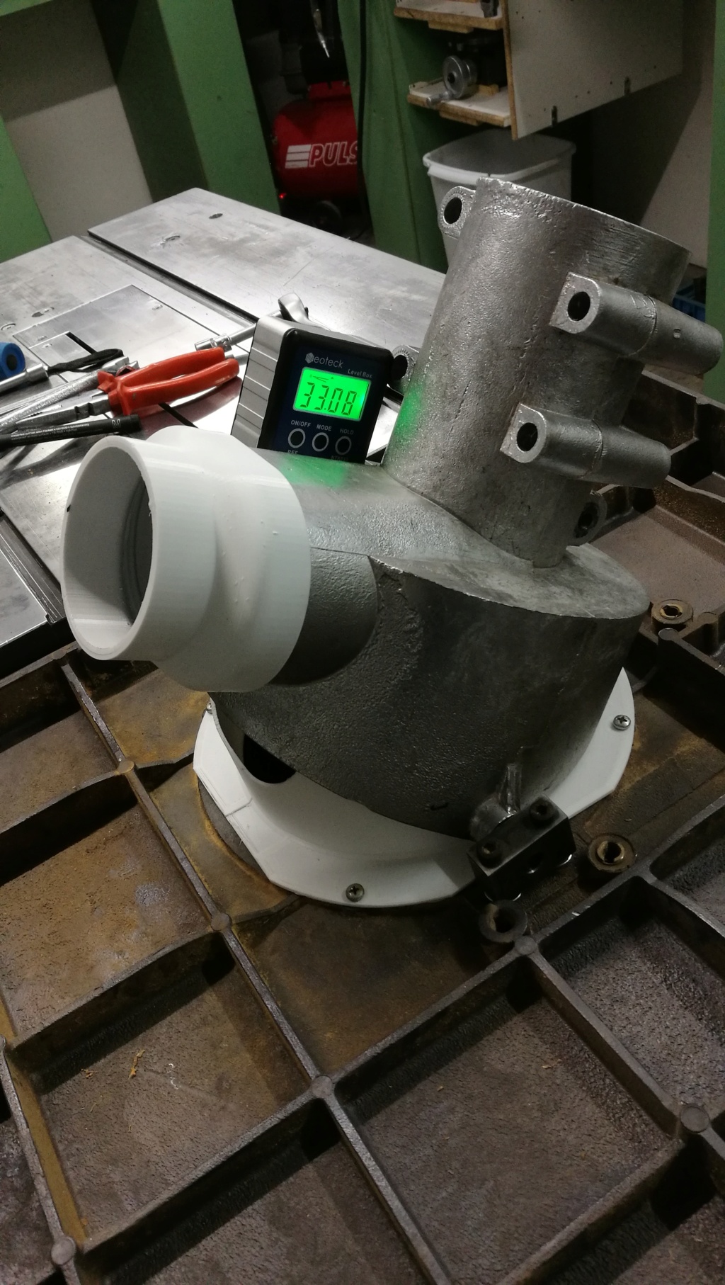

j'ai galeré pour trouver la bon design en dimensions , car je les voulu adaptable pour une inclinaison de l'arbe de toupie.
il faut dire que cette machine d'origine n'a pas l'option de larbre inclinable comme sa soeur la Kity609
mais quand on enleve la plaque alors c'est la surprise, la machine est predisposée pour l'inclinaison de l'arbre
On va congiter serieusement pour modifier cette possibilité d'inclinaison même si ça ne va pas servir souvent.
egalement j'ai essayé tant bien que mal à recuperer la table de la toupie en usant de l'huile de coude
A suivre

Bonjour Marco et à tous,
sacrée remise en forme, beau boulot
pour l'arbre inclinable, j'ai fait la modification sur ma 609 qui n'en était pas pourvue,
c'est assez simple tu peux voir ça ICI
