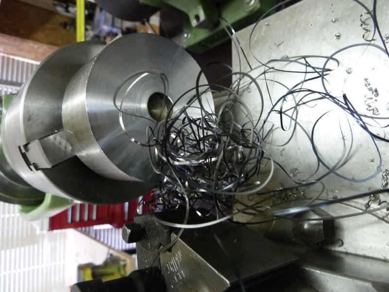

maintenant il me fallait une broche pour tenir les barreaux de carbure micro grain que je souhaite usiner.
j'ai trouvé dans mon bazar un porte pince en ER25 mais avec un cône morse 2.
j'ai donc décidé de le tourner en cylindre sur mon nouveau tour schaublin 102.
c'est dur l'acier trempé mais ça passe.
