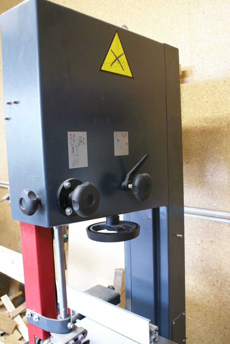

La tension de la lame se fait par le dessous du volant, il n'y a pas de système de détente rapide.
La molette du fond sert à régler l'inclinaison du volant, celle plus près à régler la hauteur du guide lame et le bouton en face avant à bloquer ce dernier.

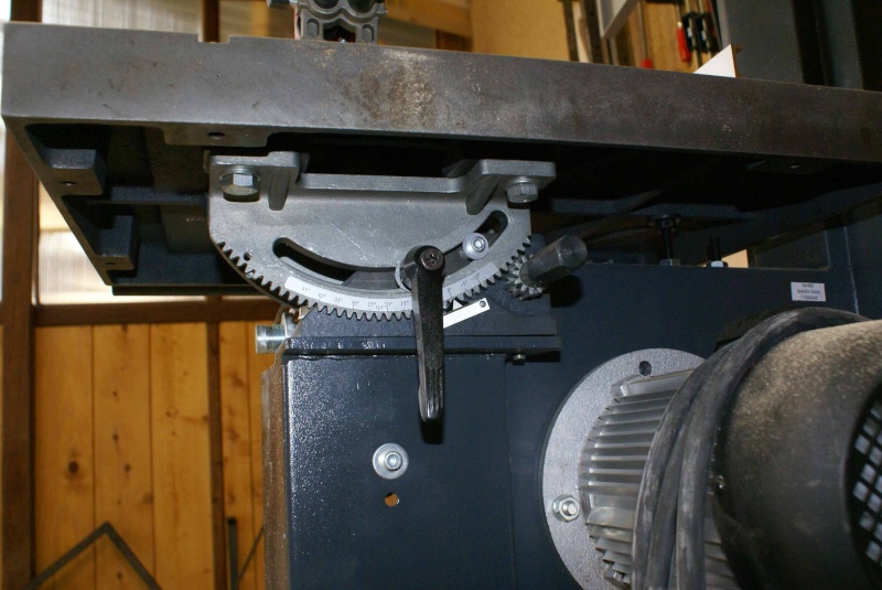

Le moteur est un 3 Kw en tri. l'alimentation se fait par les cinq fils, je n'ai pas regardé encore mais je suppose que ce doit être le frein de lame qui est alimenté en 220.
La table s'incline à -10° + 45° une dent était cassée à son arrivée, et là commence mon mécontentement.....
