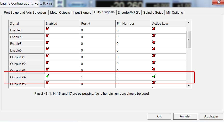

Je souhaite remplacer mon interrupteur d'aspiration situé au centre de l'atelier par un système sans fil.
J'ai opté pour celui-ci
avec ces télécommandes
L'idée sera de placer une télécommande sur chaque post machine, au niveau de la trappe d'aspiration.
Une télécommande sera situé à proximité de la CNC mais je me demandais si il était possible d'installer un relais sur cette carte
afin de pouvoir intégrer cela dans le G-code et démarrer l'aspiration automatiquement lors d'un programme.

Oui, tu peux brancher un relais comme suit.
Ensuite, tu vas définir quelle sortie logique devra être associée au code M8 (c'est le Gcode qui démarrera l'aspi)
ici par exemple, le M8 est associé à la sortie logique n°4 , (dans la section "Flood Mist control", "Flood M8 Output# 4")
Ensuite tu déclare cette sortie logique n°4 dans le Ports&pins/Output signals en l'associant avec le n° de pin que tu aura choisis sur la carte, par exemple la 8 si tu branche comme sur le schéma.
voila le réglage pour une XHC MKX
Dans le Gcode la mise en marche se fera alors par un M8 et l'arrêt par un M9

Un relais avec bobine 24V Courant Continu (DC en anglais), 10A
avec 10A en 230V, tu peux couper un aspi allant jusqu'à 2300W (mono) ... si ton aspi est plus puissant il te faudra un pouvoir de coupure > à 10A
