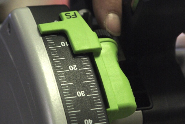

Une échelle de profondeur double = avec le rail (plus profond de 5 mm) ou sans le rail.
Un réglage micrométrique pour ajuster pilepoil la profondeur de coupe (après un affûtage, par exemple)
