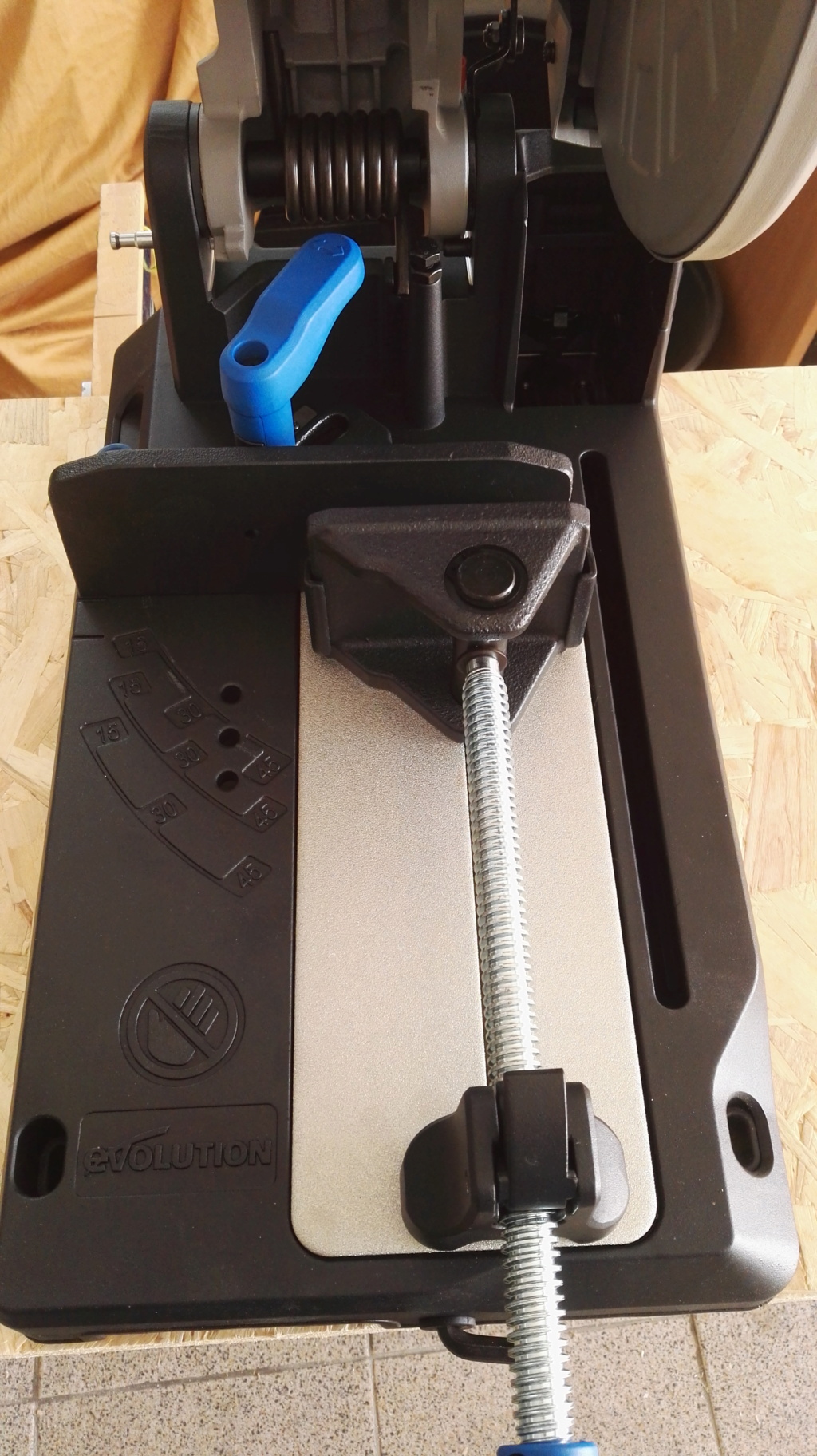

en faisant une recherche pour une scie à ruban pour découper des profilés acier je suis tombé sur les tronçonneuses "coupe a froid" qui me paraissait être intéressant pour ce que je voulais en faire. Encombrement minime, prix contenu, simplicité d'usage, pas de lames qui sautent et de roulements qui couinent, sur le papier (plutôt la toile) elles avaient presque tout pour plaire, mais je me méfie des présentations d'outils faite par les influenceurs/youtubeurs, leurs intérêts financiers ayant très certainement des conséquences sur leurs jugements. J'ai vu dans un post ici qu'un métabricoleur en avait une (Evolution S355CPS) et je lui ai demandé son avis d'utilisateur et il m'a répondu avec des détails qui ont fini de me convaincre que cette machine répondait à mon cahier des charges.
J'ai donc passé commande et quelques jours après elle est arrivée chez moi.
Elle pèse son poids 23 kg sur le catalogue et vu son encombrement c'est pas évident à porter. La base est en "fonte d'alu" c'est donc très rigide, pas/peu de vibrations, il y a 3 pieds caoutchoucs et un métal (à côté du bac à limaille), trois trous permettent de la fixer sur un support. Le clapet de protection de la lame qui bascule est en métal et les arrêts sont garnis de caoutchouc/plastique, j'avais été voir une Dewalt et cette partie, en plastique, vibrait en permanence pendant l'usage et donnait l'impression d'un truc qui va vous péter dans la gueule au moindre soucis, je n'ai pas cette sensation ici. La lame de 355 permet des coupes à 90° de profilés carrés de 120 mm et à 45° de presque 90 mm ce qui est amplement suffisant pour mon usage. L'étau rapide semble costaud et permet de bloquer efficacement dans toutes les positions il y a une "mâchoire" en plus qui permet de bien tenir les profilés ronds (par contre les minces ne sont plus posé sur la table et sont donc moins bien tenus)
Le départ n'est pas progressif, ça surprends la première fois, comme j'avais été averti je ne me suis pas fait avoir, mais c'est "brutal", la coupe est propre et rapide, sans efforts, en laissant la lame travailler, c'est très bruyant mais elle n'a pas pour vocation de travailler H24 et les projections de limailles sont présentes mais ce n'est pas des étincelles, celles-ci sont très limitées (c'était un point important de mon cahier des charges). J'ai testé la coupe à 90° et à 45° car il n'y a pas de réglage fin pour cet usage, dans l'ensemble c'est plutôt pas mal :
Sur cette tranche, j'ai une différence de 0,2 mm (PAC digital made in Lidl) avant ébavurage
à 45° il y a une légère fente, mais je pense que, avec un angle bien bridé, la soudure permettra de combler ce petit défaut, si j'arrive a souder proprement ce qui est un autre débat !
Reste plus qu'a attendre le poste à souder MIG/MAG commandé et je pourrais faire mes premiers essais de soudure.
That's all folks

Bel achat, je trouve aussi que c'est plus intéressant pour les amateurs occasionnels et pour les sections modérées de profilés ou autres plats ou cornières que les rubans.
J'ai une Jepson depuis des années avec la lame d'origine (à laquelle il manque quelques dents, depuis le temps ).
Les lames sont chères mais durables...et cela coupe l'acier comme du beurre, bien plus rapide qu'une ruban "entrée de gamme" et sans étincelle contrairement aux mêmes machines avec un disque à tronçonner.
Je confirme, casque anti bruit obligatoire... pour quelques secondes de coupe.

est-ce qu'on peut couper des blocs pleins (acier et alu, et si oui, jusqu'à quelle section) avec ce type de machine ou est-ce que c'est à réserver à des profilés?

Je pense que oui, mais en section modérée...je n'ai jamais eu à essayer.
Les lames sont bien guidées et la pièce à couper est bien bloquée par l'étau, rien ne bouge, donc ça doit le faire.
Maintenant pour du plein de 100, ben je le ferais avec une ruban (que je n'ai pas) ou alors exceptionnellement en y allant tout doucement, mais ces machines ne sont pas faites pour ça, amha.

Tiens en regardant sur le net français on trouve surtout des R355CPS (et pas des S355CPS), avec une gamme de prix entre 270€ et 450€ pour une même référence.
Tu peux nous dire si c'est une simple différence d'appellation entre pays ou s'il y a une différence technique ? Le site Evolution ne mentionne pas la R355CPS et sa couleur est orange au lieu de bleue, mais je n'ai pas facilement trouvé d'information sur les deux références.

La R c'est la gamme qu'ils appellent "Build" la S c'est la gamme "Steel", les grosses différences que j'ai remarquée c'est que le socle de la gamme R est en tôle emboutie (si je ne m'abuse) alors que sur la gamme S c'est en "fonte d'alu" et aussi la lame livrée avec la R c'est une "multicut" avec la S c'est une pour "acier doux" il existe aussi la lame pour l'inox, l'acier fin et l'alu mais c'est pas donné. C'est la base rigide qui m'a fait choisir cette version même si elle est un peu plus chère.Ugo a écrit:Tiens en regardant sur le net français on trouve surtout des R355CPS (et pas des S355CPS), avec une gamme de prix entre 270€ et 450€ pour une même référence.

J'avais regardé leurs scies radiales il y a des années, quand cette marque était apparue en France. Je cherchais quelque chose qui coupe le bois et l'alu.
Ce qui m'avait carrément arrêté, c'est que leurs lames sont spécifiques, le trou central est différent des scie radiales du commerce. Je crois aussi que leurs vitesses de rotation était beaucoup plus basse. Mais je parle des radiales, pas de cette scie à onglet. Mais je vous conseille de vérifier que vous pourrez trouver des lames en dehors de Evolution, pour ne pas être dépendant de la marque.
Pour ma part, à l'époque, j'avais adopté une radiale standard et, pour couper l'aluminium, une lame de scie de chez Bosch.

Pour les scies radiales Evolution, on peut sans problème utiliser des lames à alésage de 30 avec un réducteur. Pour ce qui est de la vitesse réduite, j'ai eu une radiale Evolution pendant quelques mois et j'avais trouvé que la qualité de coupe est médiocre dans le bois même avec des lames de qualité faites pour le bois.

un point que je voudrais soulever avec ce genre de machines ( j'ai une Jepson ) c'est la coupe à angle: j'ai eu plus d'une fois la pièce qui se fait "tirer" dans l'étau pendant la coupe. La machine n'est plus neuve mais j'ai beau serrer de plus en plus ou même coincer de l'abrasif dans l'étau, le problème est récurent..si cela peut vous être utile...

J'ai une radiale de 2000 W qui tourne à 5000 tr/min (254 mm de Ø). Une radiale Evolution de 255 mm de ne tourne qu"à 2600 tr/min. Donc forcément, c'est pas du tout la même chose et ça explique ta qualité médiocre.
