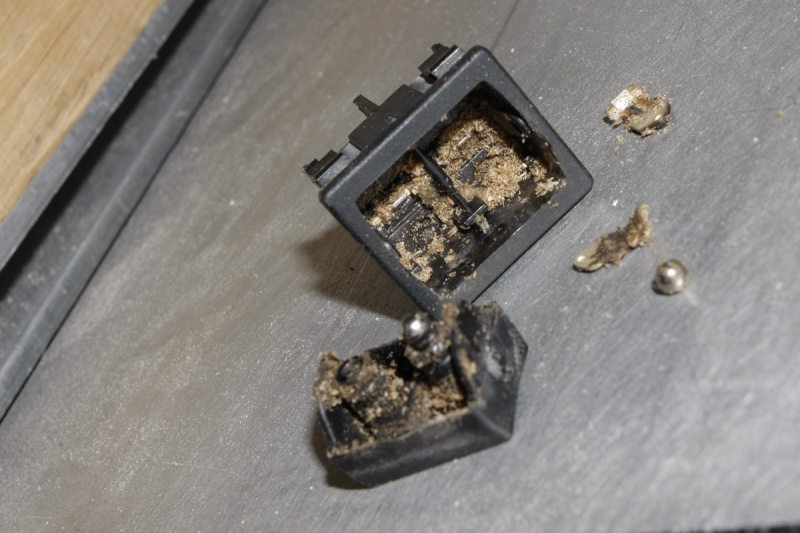

Bonsoir à toutes et à tous
Cet après midi mon aspirateur "bidon" a refusé de démarrer et pour cause!
Voici l'état de l'interrupteur
Pannes à la c...n 03_nov10
Je vous en parle, parce que ça n'est pas la première fois que j'ai ce type de panne. De mémoire c'est arrivé sur ma défonceuse, une perceuse, et au boulot sur une meuleuse me semble t-il.
Leurs démontages et surtout leurs remontages! n'est pas toujours chose aisée, surtout quand on à faire à des modèles sertis comme ci dessous.
Attention aux ressorts et autres billes!

Autres pannes courantes, la rupture du fil d'alimentation, ça m'est également arrivé à plusieurs reprises. Il se coupe généralement assez près de la machine. Paradoxalement, cette panne semble peu courante sur le matériel purement amateur, je pense que ça s'explique par le fait qu'ils ne vit pas assez vieux pour qu'elle apparaisse!
