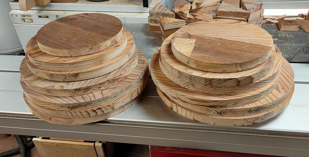

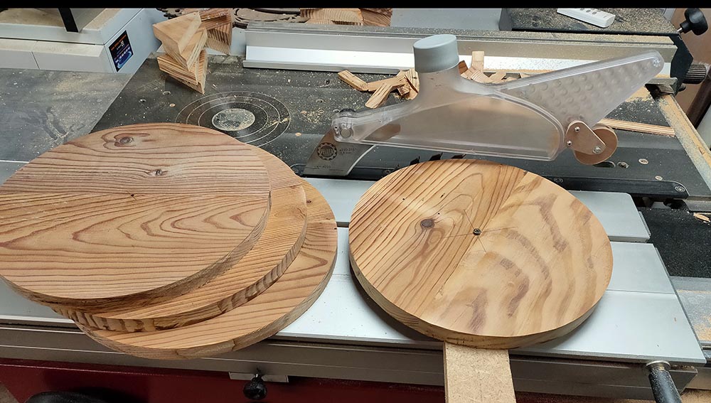

Message  FMJ Sam 21 Jan 2023 - 0:35
Une question de mauvaise technique. Ca peut se faire à la SAF, sans (trop) de risque (il faut nettoyer régulièrement les petits bouts coupés qui orbitent autour de la lame) et sans abimer la machine. Je procède plus par chariottage en coupant dans l'axe de la lame que par rotation. Ce n'est que quand j'ai obtenu un disque sans arête que je procède à une rotation, en deux passes Mais faut pas rêver, c'est juste une technique pour obtenir un disque dégrossi. En un peu plus long, on peut aussi faire à la SAR.
Les disques font 34cm de diamètre pour 25mm d'épaisseur.
(ça fait un peu meules de fromage !)
Je partage cette courte vidéo ... J en ai encore des frissons  IMG20230118144714c1s
Je partage cette courte vidéo ... J en ai encore des frissons  IMG20230118194714c1s
