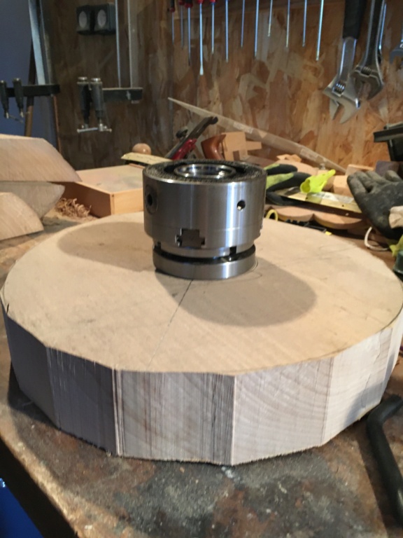

Je souhaite tourner un disque en hêtre d'un diamètre de 30 cm et d'une épaisseur de 6 cm pour faire un support de luminaire.
Pour le cylindrer et ensuite réaliser la mortaise qui me permettra de le reprendre avec mon mandrin, je souhaite utiliser un plateau à vis de 8,7 cm de diamètre qui possède 4 trous pour les vis de fixation de la pièce de bois.
Je ne trouve nulle part l'information suivante : quelle longueur et diamètre de vis minimal faut-il pour fixer le disque en bois sur l'anneau à vis, sachant que vu le poids de la pièce, je pense tourner lentement (+/- 600 t/m)?
Merci d'avance pour votre aide.

Bonjour Roger,
Merci pour ton message car je n'ai sans doute pas été très clair dans mes explications, étant presque débutant en tournage.
Je souhaite tourner un disque de bois en hêtre de 30 cm de diamètre et de 6 cm d'épaisseur pour en faire un pied de lampadaire :
Je pense déjà mettre au rond le disque de bois puis tourner la face inférieure du disque et y réaliser une mortaise pour ensuite reprendre le disque avec mon mandrin (un mandrin SC4 de Record Power de 100 mm de diamètre).
Pour faire la mise au rond et tourner la face inférieure du pied de lampadaire, je pensais le fixer sur le tour avec un plateau à vis qui serait pris ensuite dans le mandrin :
Ma question initiale était de savoir avec quelles vis (diamètre et longueur) fixer le plateau à vis sur la pièce de bois pour travailler en sécurité.
Tu sembles m'indiquer une autre stratégie de tournage que je suis prêt à adopter bien volontier si elle te semble plus adaptée.
Merci d'avance pour tes conseils et ceux des autres Métabricoleurs.
Cagnette25

De la 4x45 devrait suffire, tu en mets 4. Et tu viens pousser derrière avec la contre-pointe...
regarde sur les chaînes Youtube de Gomis et Dubuc si pas déjà fait...

J'ai vu ce matin sur une vidéo de John Randers qu'il utilisait pour ce type de plateau à tourner des tires fonds de 5 x 30.
Je vais donc partir sur des vis de 5 x 40 ou 45 selon ce que je trouverai.
Je vous passerai des photos de ce tournage.
