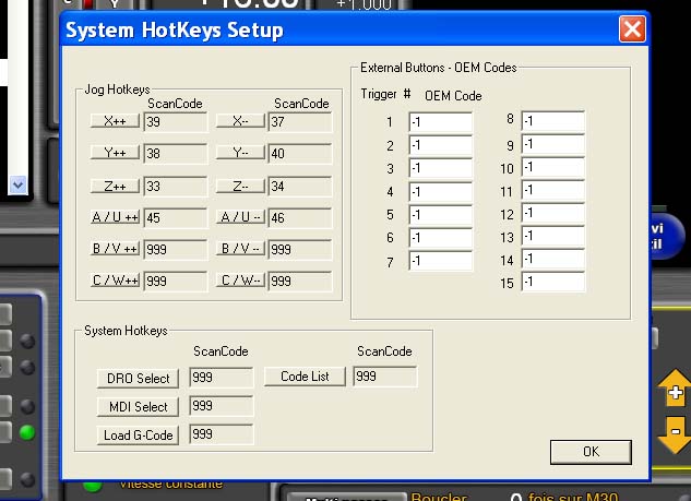

Bonjour et mes meilleurs vœux à tous,
Suite à mon post du 17 décembre.
Le déplacement manuel ne fonctionne plus (Id Conception Premium) ni les flèches clavier (xy) ni la souris (z).
Il se produit, a l'appui des touches, un cliquetis moteur sans déplacement.
La carte électronique a été changée, sans résultat.
Par hasard j'ai lancé un programme .nc . A mon étonnement le programme s'est déroulé sans problème dans tous les axes.
Je ne comprend plus.
Salutations.
Papoujp

Tu es sûr que tu n'a pas désactivé les mouvements ? Sur l'interface de Mach3FR, sur l'écran principal, il y a un bouton "déplacement manuel" avec une LED à gauche, la LED doit être allumée pour autoriser les déplacements. (sur l'interface anglaise, c'est "Jog ON/OFF Ctrl-Alt-J")
Assures toi aussi que tes raccourcis clavier soient OK.

L'écran « configuration des raccourcis «  est identique au tien.
« Déplacement manuel » est au vert sur les deux écrans.
« Mode déplacement manuel » « continu » est allumé jaune.
Si je désactive Mode déplacement ma.. continue, j’obtiens un grésillement continu (sans rotation) des moteurs que je ne peux arrêter que par « Arrêt ou Stop» ??

est-ce que ça fonctionne avec la télécommande virtuelle ? (touche TAB du clavier)

Non. Sur tous les écrans, Tab - flèches ou souris, rien ne fonctionne.
Ecran diagnostique "Déplacement manuel" est au vert.
A l'aide du manuel j'ai re refait une vérification générale sans résultat.

Ça sent la réinsta de Mach3 ... tu dois avoir un fichier corrompu quelque part.

Réinstaller Mach3, ça marche! Plus qu'a refaire les réglages.
