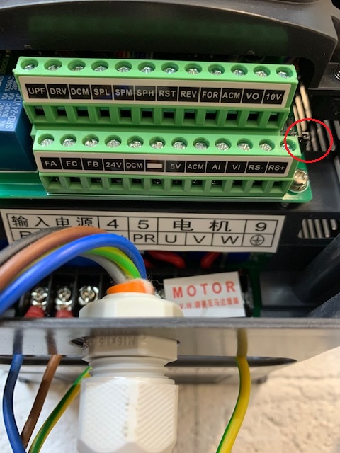

Re: Quel moteur pour connecter un VFD ?
Bonsoir David !
Alors petit retour, j'ai reçu mon/mes potar 10k,
j'ai branché comme sur le croquis, et..rien !!
j'avais branché le ACM "du bas" et ça ne fonctionnait pas,
alors je me suis dit sur le croquis, c'est le ACM "du haut"
alors je l'ai mis "en haut" mais rien de nouveau !
j'ai bien mis le pd001 à 1, enfin celui pour dire que ce n'est
plus le tableau qui gère, mais je peut toujours changer
les vitesse au VFD !! est-ce normal ?
Enfin sinon je laisse le VFD à portée de main pour changer
la vitesse, sinon la marche,l'arrêt, le changement de sens fonctionne
impec c'est le pied !!
Au fait c'est standard, la position des pattes du potar ?
Tu as une idée ?
Merci à toi,
Hervé
Tu as une idée ?
Merci à toi,
Hervé
Hervé-34- complétement accro
- Messages : 4411
Points : 5614
Localisation : 34390 Tarassac
il est possible qu'il y ai un jumper à changer de place sur le vario, en plus du réglage PD002 ; il doit falloir shunter 1 et 2 pour un potar externe ou commande via Mach3.
http://www.metabricoleur.com/t22583-uc300-commande-variateur-huanyang-mach3#445268
Le "curseur" c'est la patte du centre.
celui-la c'est pour le M/A externe (le relais de la BoB), pour la commande de vitesse, c'est PD002 qui doit être à 1 aussi

les "pattes" du croquis du dessus ?
Hervé
Je ne sais pas ce que tu veux dire, mais est-ce que je peut respecter
Hervé

le curseur c'est le fil branché sur Vi ..

Ok, donc j'ai respecté le schéma, et le standard
de Wiki !!
Aurais-tu la page ou on parle du jumper ? je vient de faire
une trentaine de page et je ne l'ai pas retrouvé ! je vais continuer
mais je l'ai peut-être passé !
Demain je le changerai de place on verra bien !!
Merci !
Hervé

non, ma doc est trop vielle (04/2011), cette page n'y est pas ... mais je viens de la trouver sur une doc du 12/2011 ... il n'y a rien de plus que sur l'image que j'ai mis.
sa position sur le VFD
(image LM68)
http://www.metabricoleur.com/t21973-axbb-e-et-configuration-mach3#433492

Absolument aucun problème pour ton raccordement

Bon, hélas je suis bien sur 1 et 2 comme je le pensais !!
est-ce qu-il y a un pd00 quelque chose à paramétrer ?
sur les 60 pages j'ai rien trouvé !!
Hervé

le PD002
