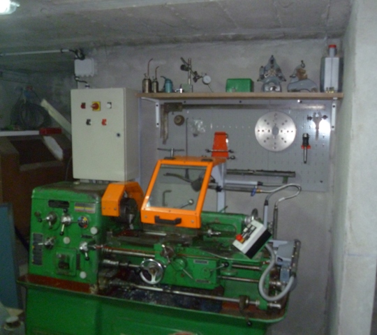

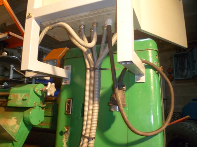

Après réflexion, comme je ne peux pas supprimer complètement la volumineuse armoire, c'est le... pupitre que je vais supprimer!
J'en entends déjà qui hurlent (salut Flubox!), mais à bien y réfléchir, je crois que c'est là que je suis le moins perdant: je perce la façade de mon armoire pour mettre la DRO et tous les boutons, et je la mets au dessus de la poupée fixe... non? c'est sur que ce n'est pas aussi esthétique, mais c'est fonctionnel, ça évite de tirer cinquante câbles, et je gagne beaucoup de place!
Qu'en pensez-vous?
Lionel
Qu'en pensez-vous?
Lionel

Pourquoi tu ne fixe pas tout simplement l'armoire au mur?
Même si tu as des câbles a tirer ça ira toujours plus vite que de percer ton armoire.
Moi je mettrais l’armoire au mur et je referais un autre pied plus petit pour mettre la console au dessus de la poupée. En plus tu pourrais l’incliner légèrement, tu gagne en esthétique et surtout en confort
Rien ne t’empêche de raccorder les câbles dans une boite pour ne pas devoir tout débrancher et raccorder la console avec l’armoire avec un seul câble à x fils.
Je diminuerais également le pare copeau à moitié de sa profondeur.
Je ne comprends pas pourquoi ils ont fait ça aussi gros à moins que ce soit récupéré sur une autre machine et adapté au tour.
Enfin, je suis sûr que tu trouveras le meilleur compromis

salut, et merci de ton avis...
J'avoue que je n'avais même pas pensé à fixer l'armoire au mur
C'est vrai que c'est peut-être la meilleure solution! Au dessus du banc, elle ne gênera pas, et me permet de laisser le pupitre tel qu'il est au dessus de la broche, bien sur je ne le mettrais pas aussi haut.
Quand au pare-copeau, je pense soit le modifier pas mal pour le réduire, ou peut-être même tout simplement le retirer, à voir... En tout cas je ne le laisserai pas aussi gros!
Pour répondre à ta question, le tout à bien été prévu pour cette machine, mais c'est l'éducation, que voulez-vous, il faut que les élèves soient protégés au maximum!
Lionel

Supprimer totalement le pare copeaux, je ne pense pas que ce soit une bonne idée et mettre l'armoire au dessus du banc non plus, tu t'apercevras vite que les copeaux ça dégage partout et je te parle pas quand tu devras lubrifier. Si tu fait ça, dans deux mois tu ne verras plus ton armoire.

C'est pas faux et plus de sécurité ne nuit jamais.

Ben oui, c'est justement je genre de chose que je voulais faire au début... mais ça ne semble pas plaire à Philippe
Cependant je crois que je vais quand même faire comme cela, ce pupitre est vraiment très volumineux!
Pour le pare-copeau par contre je vais suivre son conseil, je vais le raccourcir un peu mais pas le supprimer...
David, je viens de recevoir le niveau, merci!
Seulement il faut d'abord que je finisse l'élec et tout ce qui est derrière la machine avant de pouvoir la mettre en place... Après je pourrais te le rendre
Xavier, pour la fraiseuse, je cherche, je cherche! Mais sûrement pas une Z1, pas la place et c'est pas donné non plus! Sûrement une petite Cincinnati ou Sydéric à colonne, dans le genre de celle de Philippe (mais pas pour la numériser).
Lionel

La solution de Xav' est niquel,
Supprimer le pupitre... ok, mais il faudra tout déporter dans l'armoire ?
C'est un gain de place non négligable
Le grand pare-copeau devait être prévu pour les "normes" de l'éducation Nationale, la plupart des lycées pro n'ont plus que du tour numérique par "sécurité"...

Ben oui, c'est justement ce que je voulais faire!
Pas par sécurité, mais à cause du programme de STI qui ne prévoit plus vraiment d'usinage traditionnel... Heureusement certains profs dont le mien continuaient à en faire un peu (vraiment un peu!)...
Pour ce qui est de la sécurité, un tour refait à neuf comme celui-ci est exactement au mêmes normes qu'un cnc moderne.
Lionel
