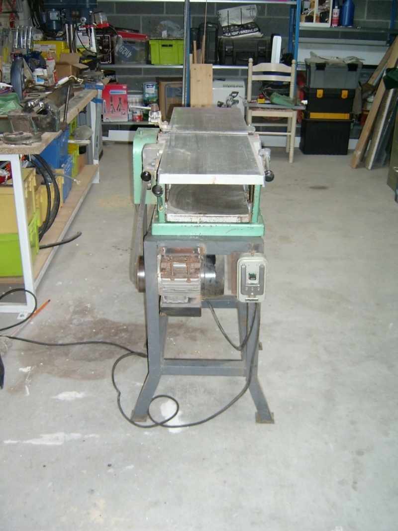

bonjour à tous !!!
j'ai investi ce matin !!!!
j'ai trouvé sur le bon coin un rabot/degau Kity 636 pour 300 euros
je n'ai pas trouvé l'année de fabrication de la machine mais elle doit avoir quelques années au compteur.
elle est monté sur un piètement fait maison assez robuste (carré de 50) sur lequel est fixé un moteur italien,la tension de la courroie est réglable:
le pietement:
le moteur:
il y a du boulot dessus avant de faire des copeaux !!!!!
je dois graisser différentes pieces que me conseillez vous ?
chaine,vis sans fin .....
je vais changer la courroie, régler les tables (différences de 1mm entre des 2 tables)
je n'arrive pas à remettre la table d'entrée à 0 ??? rien ne bouge en tournant la molette.

Pour la table d'entrée qui ne remonte pas j'ai eu le meme problème quand j'ai acheté la mienne.
En fait c'est des la sciure qui s'accumule dans la coulisse et qui forme un bouchon.
Il faut enlever la table d'entrée en dévissant les 4 vis de dessus et bien nettoyer pour que tout rentre dans l'ordre.
Sur la mienne, j'ai bouché l'orifice pour mettre de l'huile pour éviter que la sciure ne re-rentre trop vite.

compte rendu du travail du WE:
machine complétement débarrassée de saletés,sciure ,vieille graisse
et regraissé !!!!!!!!!
ça va déjà mieux au niveau du chariot du rabot.
chose faite mais pas de sciure ,en fait les 4 vis du dessus étaient serrées à mort (je vais remplacer les vis ) je suppose qu'elles doivent être serrées mais pas trop pour permettre la translation de la table ?) j'en ai profité pour graisser aussi cette partie.
j'ai donc réussi à monter la table d'entrée ,au 0 du vernier
mais la table se retrouve trop haute !!! au moins 4 mm au dessus de celle de sortie !!
celle de sortie arrive au point haut des fers

Bonsoir Mika,
C'est que la table de sortie est correctement réglé ! A ta place, je n'y toucherais pas. Le vernier sur ces machines est purement décoratif ! Règle la table d'entré en fonction et tout ira bien.

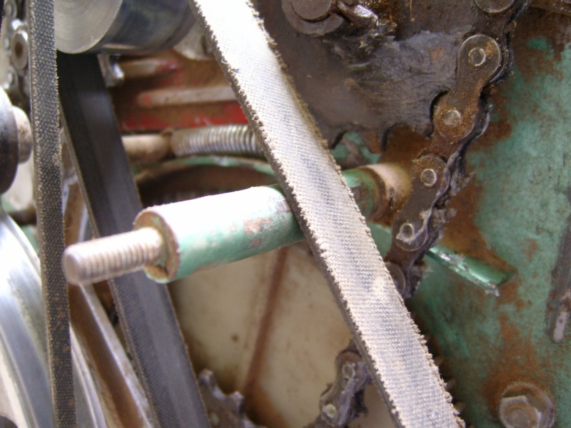

sinon
aux possésseurs de cette machine,
avez ce pb aussi au niveau de la courroie:
frottement contre la tige en fer
aujourd'hui j'ai fini de régler la table d'entrée,la tension de la courroie,
j'ai réussi à aligner les 2 tables et quasiment pas de jeu !!!!!
j'ai dégauchi et raboté un morceau de demi bastaing pour essais
et ma fois le résultat est plus que satisfaisant !!!
sinon

la courroie qui frotte sur ta tige est due à une mauvaise position du moteur
il est trop bas si il est posé
il est trop à gauche si il est suspendu
à+ Lulu

Salut, oui mauvaise position du moteur.
Par contre fais rapidement la modification car elle ne va pas tenir longtemps si elle frotte

Fait quand méme attention à la tension de la courroie,quand tu bougeras le moteur par rapport à l'axe
à+ Lulu

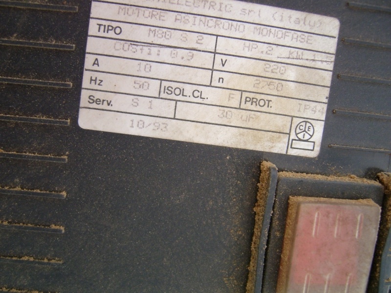

Kity 636:nouvelle venue
Bonsoir MIKA 59
Je suis sur une rabo dego electroli qui me semble etre la soeur jumelle de ta kity.
Pourrai tu faire une photo du palier qui soutient le porte fer et les 2 rouleaux d'entrainement.Je te demande çelà car sur l'electroli le logement du rouleau cannelé est ovalisé perpendiculairement et sur les dessins de ton lien j'ai l'impression que c'est normal.Moi la table fait 210mm de large ;Est ce qu'on peut y adapter des fers 210 X 20 X2,5 vendus par LM.
Merci de ta réponse.

salut chris
ma machine doit etre assez ancienne il est écrit ELECTROLI sur la plaque constructeur
voici une photo qui pourras j'espere t'aider !!
pour les fers je ne sais pas,je suis en train de lister tout les consommables et les références de ceux ci afin d'avoir du stock et faire des occas (hm n'est pas tres loin de chez moi ,à seclin)

ça y est
pb de courroie réglée (moteur relevé et machine avancée)
