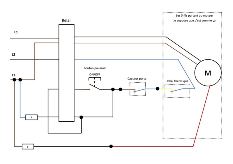

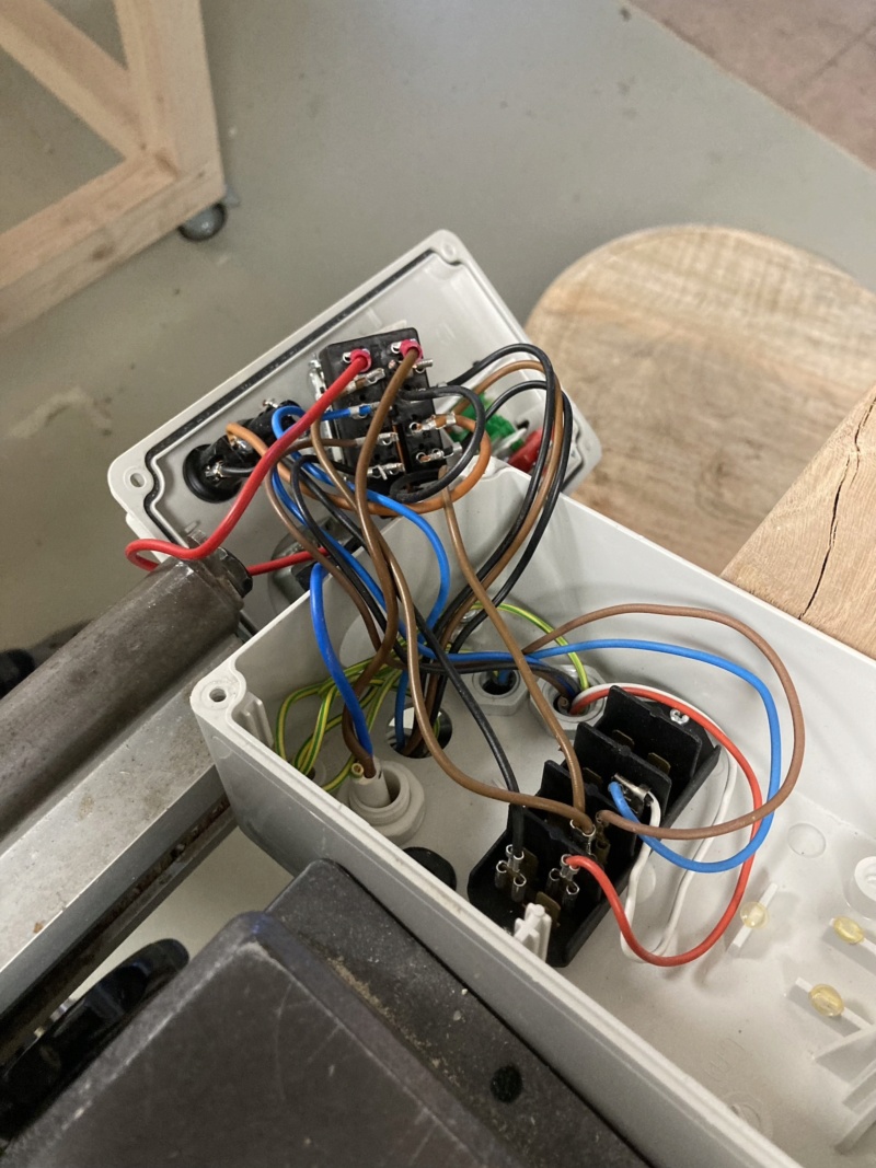

J'ai investi il y a peu dans un combiné kity 608 triphasé, l'ancien propriétaire avait modifié le branchement en mono et le faisait tourner avec un variateur de fréquence. Il a du ajouter un transfo au niveau du boitier de commande de la toupie pour que le contacteur puisse jouer son rôle malgré le changement d'alimentation.
C'est là que survient mon problème, les branchements du contacteur (ou relais ?)ont été modifiés et je ne parviens pas à le brancher comme à l'origine étant donné que j'ai le triphasé.
Le schéma électrique sur la notice de la machine ne donne pas ces détails de branchement je crois ou alors mon niveau limité en électricité m'empêche de le comprendre.
Je vous joins une photo du branchement actuel ainsi qu'un schéma que j'ai trouvé sur internet (d'une personne qui avait un problème similaire) ça pourra peut être vous aider à comprendre, pour moi c'est un peu flou au vu de mon niveau.
Un propriétaire d'une kity ou quelqu'un qui aurait ces connaissances aurait-il des photos du branchement du contacteur ou un genre schéma vulgarisé pouvant m'aider à le rebrancher correctement ?
Merci par avance

slt,
voila un schéma qui va t'aider (c'est celui de raboteuse kity 638)
avec ta photo du boitier j'arrive pas a bien voir ou vont les fils

fait attention, les couleurs correspondent pas forcement entre les generations
si tu veux de l'aide annote tes cables
par exemple sur cette image indique nous ou vont les cables
c'ests assez simple le cablage kity, c'est pas une usine a gaz
perso je te conseille de tout débrancher et tout recabler en suivant le schéma

Re: Kity 608 aide branchement relais toupie
Merci pour ta réponse, tu parles du schéma que tu m'as envoyé la dernière fois ? Je n'arrive pas à l'interpréter pour ma kity 608 étant novice dans tout ça. Tout à l'heure j'ai réussi à la faire tourner le seul problème est que le contacte de la bobine ne se maintient pas donc dès que je relâche le bouton la machine s'éteint

AntMa a écrit:Merci pour ta réponse, tu parles du schéma que tu m'as envoyé la dernière fois ? Je n'arrive pas à l'interpréter pour ma kity 608 étant novice dans tout ça. Tout à l'heure j'ai réussi à la faire tourner le seul problème est que le contacte de la bobine ne se maintient pas donc dès que je relâche le bouton la machine s'éteint
ok donc il te manque une tension pour maintenir le relais fermé
