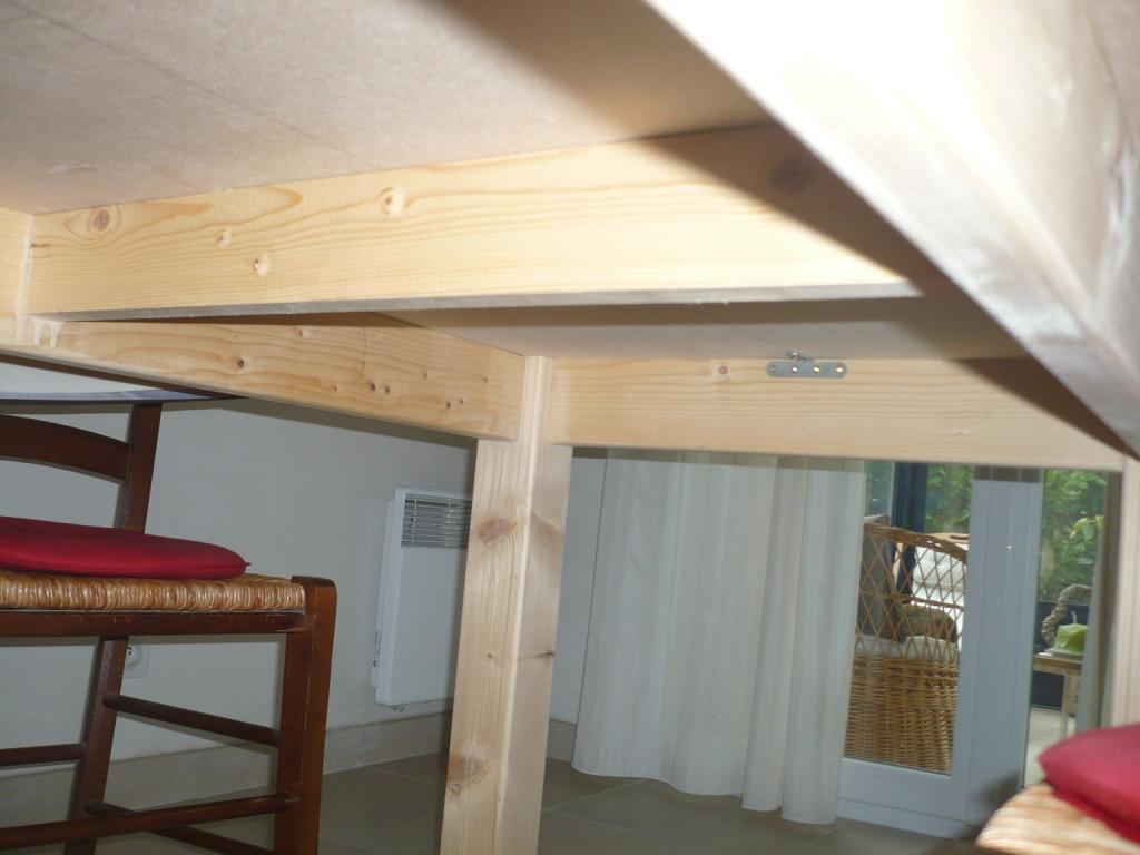

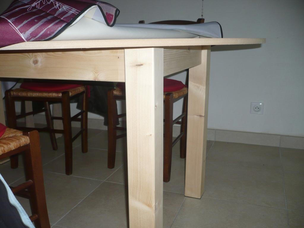

Message  sieben le Jeu 11 Oct 2012 - 13:53
Bonjour a tous voici le piétement sans les finitions

Table de poker Empty Re: Table de poker
Message  ledzep le Jeu 11 Oct 2012 - 22:38
Bonjour Sieben,
Une table bien réussie et qui résistera longtemps.
Pour la partie centrale j' aimerai savoir ce que tu as utilisé et comment tu as pratiqué la pose.
Si tu peux mettre quelques photos.
Message  sieben le Jeu 11 Oct 2012 - 23:45
Merci bien Smile
Pour la partie central c'est un panneau MDF de 12 mm découpé en ovale avec une couche de mousse de 5mm spécial table de poker (un espèce de néopréne amortissant) collé sur le Mdf, puis un tapis "speedcloth" spécial table de jeu (tu vois l’agrafage en photo 2 en haut). Le tout posé au centre sur la base en contreplaqué puis visé par le dessous.

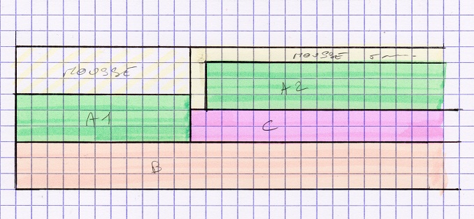

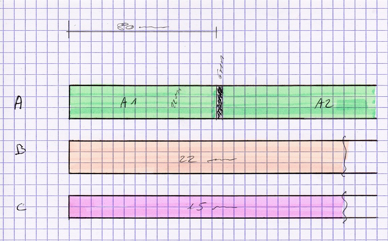

Message  sieben le Lun 15 Oct 2012 - 10:58
Schéma de mon rail absorbé
Table de poker Img013-38ae443
Table de poker Img014-38ae465

Message  sieben le Sam 16 Fév 2013 - 9:08
Voilà c'est parti pour la table
Petit tuto avant d'entreprendre le montage
Découpe/ajustement du support B de 22mm compris mise en place des écrous à frappé et des boulons
Mise en forme extérieur du support B puis dépose
Traçage de la bande de 8cm pour repose poignet (recto/verso) sur A
Rainure 1mm ép, pour agrafage simili cuir sur A
Découpe diam 4/5mm du repose poignet (A1/A2)
Visage /découpe/ajustement du support C de 15mm compris mise en place des écrous à frappé et des boulons (A2+C+B) // vissage A2+C par vis à bois
Mise en forme extérieur du support C (découpe à +4/5mm du plateau A2 pour compensation épaisseur mousse de la surface de jeu)
Assemblage a blanc A1+A2+B+C
Dépose B (reste A2+C) pour rainurage 1mm de C pour pose tissu de la surface de jeu
Dépose C
Pose et découpe de la mousse de 5mm, collage/agrafage sur chants de A2
Remontage C
Pose tissu, agrafage dans rainure sous C
Remontage B sur A2+C
Pose, collage et découpe de la mousse 20mm du repose poignet sur A1 (repose poignet)
Pose et agrafage du similicuir sur A1
Collage bande de chant sur B
Montage A1 sur B
Liste des fournitures :
- Plateau medium 10mm 122cm x 185cm
- bande de chants couleur noir
- écrous à frapper diam 6mm (x 60u.)
- boulons 6 pans diam 6mm (16mm +1/2mm) 15/18mm (x 10u.)
- boulons à tête fraisé diam 6mm (22mm + 16mm) 35/38mm (x 30 u.)
- boulons à têtefraisé diam 6mm (22mm + 15mm + 16mm) 50/53mm (x 20 u.)
- vis à bois (22mm + 15mm) 35/37mm
- agrafes
- panneaux de 22mm en medium :
* 28cm x 125cm x 2 unités
* 28cm x 135cm x 2 unités
- panneaux de 15mm en medium ou contreplaqué :
* 20cm x 85cm x 2 unités
* 20cm x 185cm x 2 unités
- platine de fixation
- colle néopréne liquide

Message  sieben le Sam 16 Fév 2013 - 10:22
Good run river : leroy merlin me reprend les panneaux et me feront d'autres à la bonne dimensions Very Happy
Qlq images de l'avancement
Les mousses et tissu de finition
Table de poker P1040704-3becbdb
Table de poker P1040705-3becbea
La table d'origine
Table de poker P1040706-3becbf4
fixation du plateau avec des écrou à griffes et équerres
Table de poker P1040707-3becbfb
Table de poker P1040709-3becc03
Table de poker P1040710-3becc14
découpe des panneaux de 22mm et probléme avec les panneaux de côté qui ne recouvre pas l'arrondi de la table
